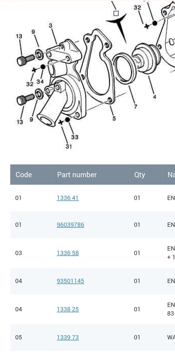

Die OE für diese Dichtung ist 133973...

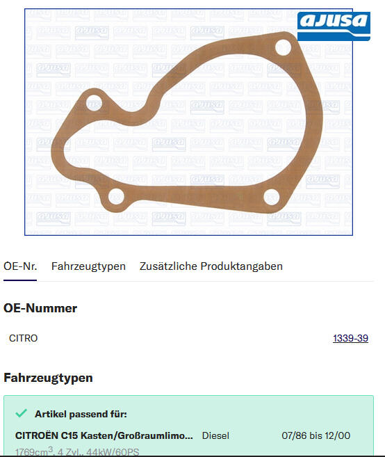

Danke für den Hinweis, aber die korrekte OE Nr. für Dichtung unter dem Thermostat-Gehäuse beim 1,8D (161A - XUD7) ist schon CITRO 1339-39 (AJUSA 00213100). Ich hatte die vor einigen Jahren bereits verwendet, als ich seinerzeit den Thermostat getauscht hatte.
Jetzt scheint der damals eingebaute Thermostat (schon wieder) zu wenig zu öffnen (ok, war ein preiswertes Teil) , jedenfalls wird die Maschine recht heiß und die Lüfter laufen an - aber der Kühler ist nur handwarm. Es ist ja Sommer, also Thermostat ausbauen und mal schauen, was passiert...
Screenshot_20260610_225429.jpgIch habe diese Dichtung als Originalteil hier, darauf steht - wie auch im Katalog - 133973

... das ist ja wirklich merkwürdig. Hier OE 1339-39 - die Ähnlichkeit ist frappierend.
Was immer nun auch die Ursache dafür sein mag. Unter OE 1339 73 ist allerdings im Teilehandel gar kein Citroenteil (mehr) zu finden, sondern Kupplungssätze für Renault, Zündspule für Toyota ...
Das macht mal wieder deutlich, wie schwierig sich die Recherche nach Teilen für ältere Fahrzeuge gestalten kann.
