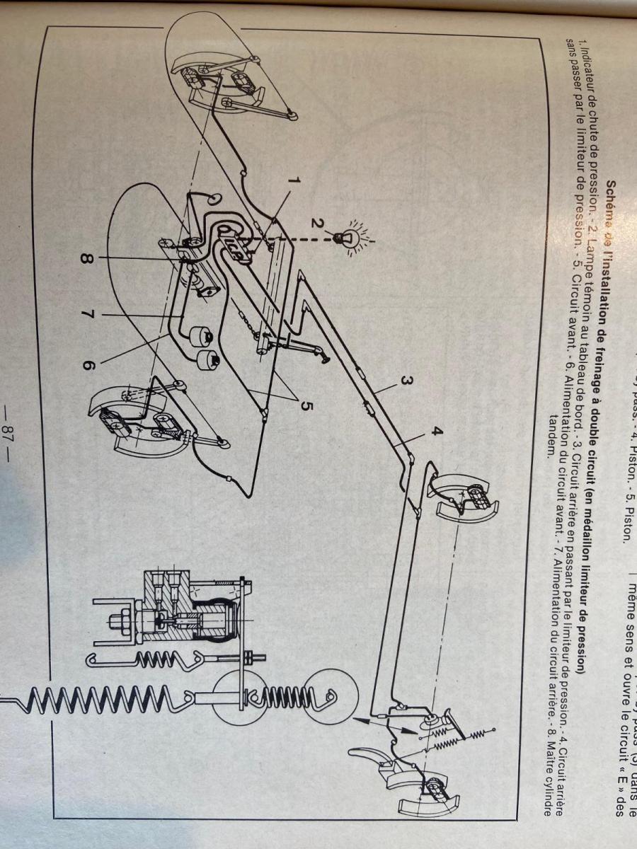

Hi everyone,
I need help finding some illustrations or pictures of the brake circiut for a late HY. The one with a two circiut system (brake limiter valve and bypass valve).
I have tried the different manuals without any luck - maybe a simple drawing could help me out, if there is no other illustrations or pictures.
Any response in English or German would be fine.
Thank you in advance.
/Klaus
Gelöst von jens-thomas
  • Lösung
4 Stunden her, KlausDK schrieb:
different manuals
Do you CKC.dk?
Gruß Jens
2 Stunden her, jens-thomas schrieb:
Do you CKC.dk?
Gruß Jens
🙏👍super, danke

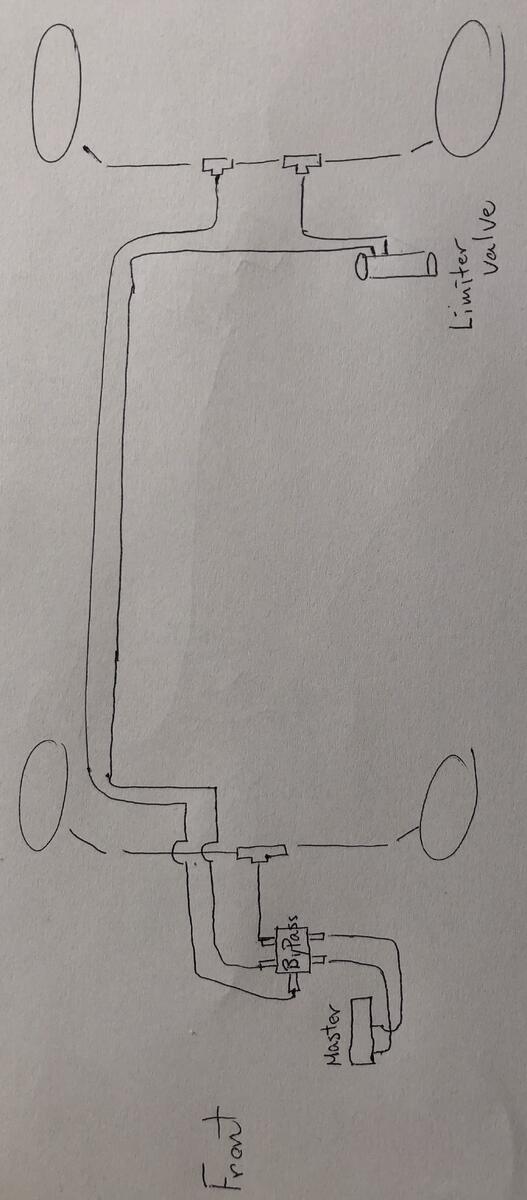

Hallo
Ist das richtig?
Grüß
Hier ein Bild vom 2-Kreissystem.
Dirk
Dirk
Vielen Dank für die Hilfe🙏
Und nicht vergessen: Entlüftet wird "falschrum", von kurz nach lang.
Also vorne links, vorne rechts, hinten links, hinten rechts, ICB.
Gilt nur für die 2-Kreis Bremsanlage.
Leidgeprüfte Grüsse!
Super, danke👍
