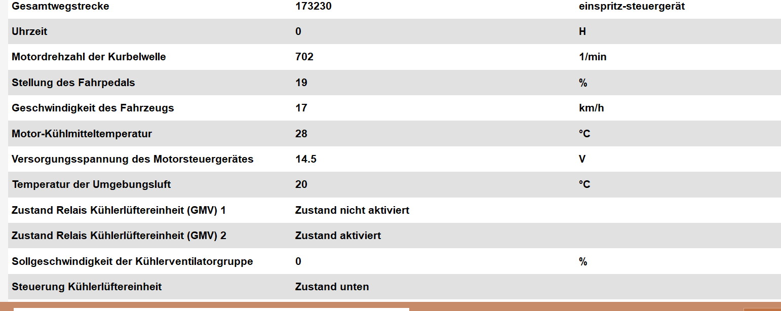

Der Fehler ist nach Auslesen P0495 62.
Folgendes wurde angezeigt:
Ich verstehe das so, dass die erste Stufe nicht funktioniert und die zweite funktioniert ?!
Was könnte dann der Fehler sein?
Danke im Voraus.
Ach ja es handelt sich um ein C5III 2.0 HDI/ BlueHDI
Der BlueHDI hat anscheinend ein elektronisches Thermostat. Ggf. dessen Funktion testen bzw. Fehler auslesen.
