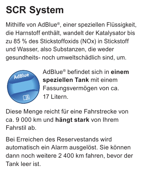

Lt. Betriebsanleitung C5 AC ist keine manuelle Reinitialisierung notwendig, da es automatisch bei funktionierendem Sensor erfolgt.
PS: Einfach mehrmals die Zündung an-und ausstellen, dann einige Minuten warten, notfalls das Fahrzeug abschließen und mind. 5 Min. warten, danach wieder öffnen und nur die Zündung ohne Start anstellen, nach 30 Sek. dann Motorstart. Dann sollte es klappen.
