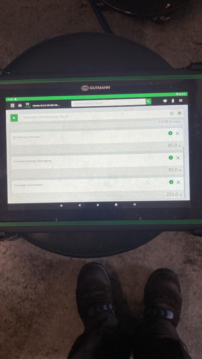

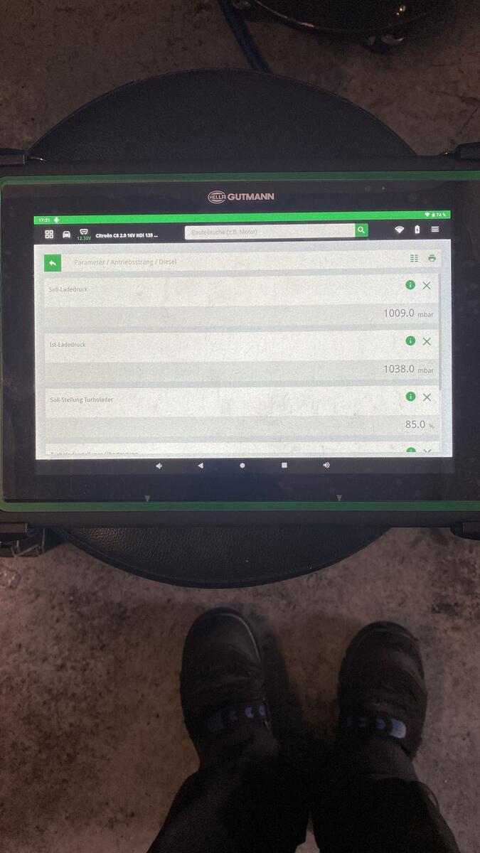

Diagbox angeschlossen und ausgelesen? Wenn ich die Bilder richtig deute, dann haben das ARG Ventil und der Lader Stellwertglieder drin oder werden mittels Stellmotoren betätigt und geregelt.
Und ohne Auslesen geht da wenig.
Jens
