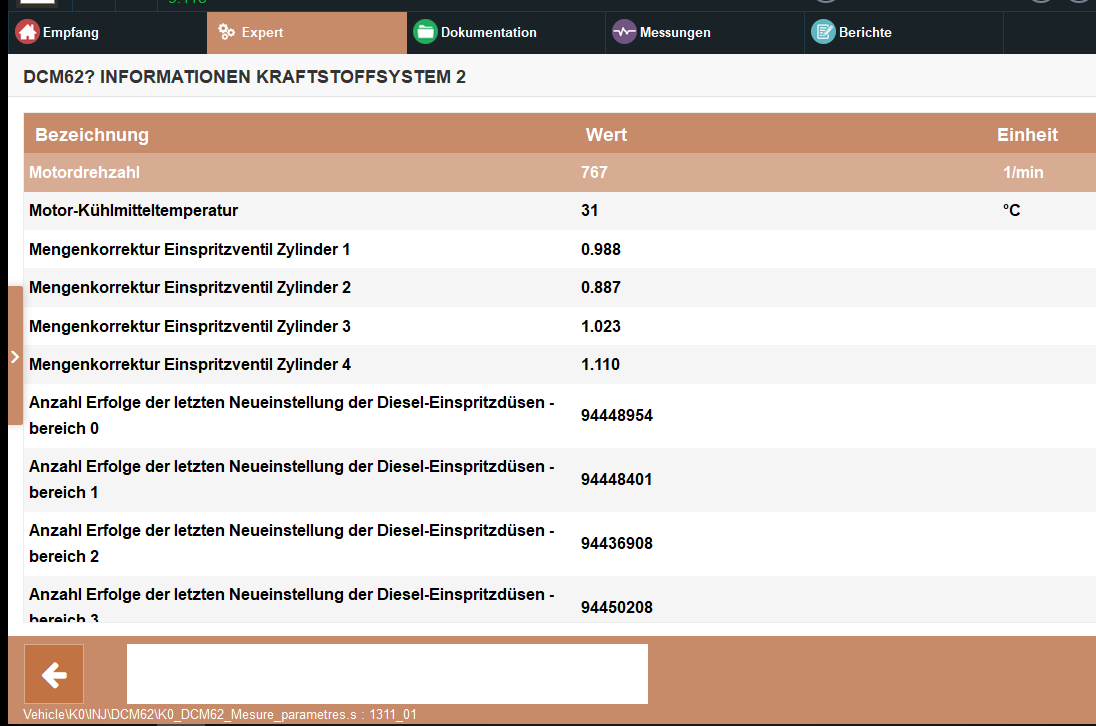

ich habe bei meinem Citroen Jumpy 150PS 2.0Liter (DW10FD) mal die Mengenkorrekturwerte ausgelesen.
Leider werden bei diesem Steuergerät keine Einheiten angezeigt sondern die Werte sind auf 1 normiert.
Im Leerlauf habe ich
0,988
0,887
1,023
1,110
(siehe auch das Bild)
Nun die spannende Frage: sind diese Werte bei einem Fahrzeug mit ca 115000km im grünen Bereich?

Was mich interessieren würde was hier "normale" Werte bei der Mengenkorrektur sind.
Im Internet findet man natürlich keinen Vergleich, da die meisten Werte in mmg/Hub oder zeit sind und nicht auf 1 normiert
Christian

die Korrekturwerte alleine sind nicht 100%ig aussagekräftig. Am besten misst man die Rücklaufmengen der Injektoren.

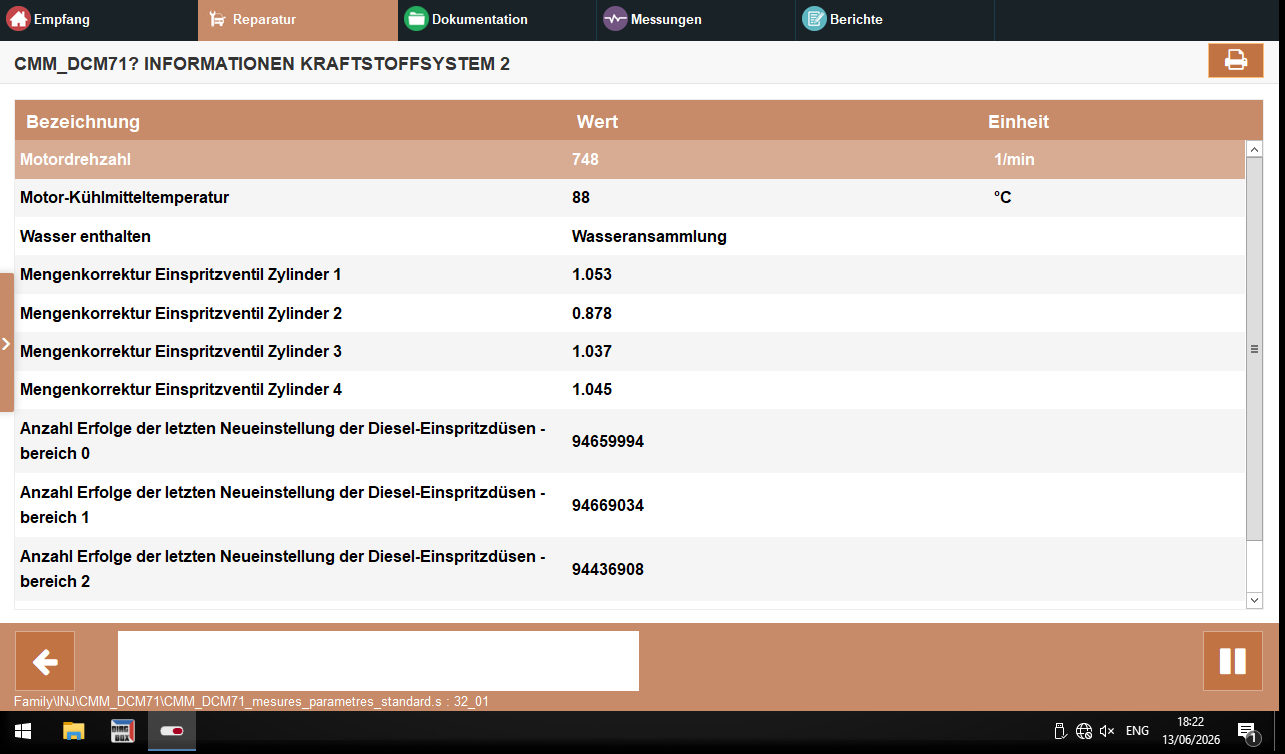

So,
habe nun die Werte nochmal nach längerer Fahrt ausgelesen. Zylinder 2 sticht heraus. kann aber natürlich auch ein ausgleich der anderen Zylinder sein.
Habe nun auch das richtige Steuergerät ausgewählt... (hat aber auf die Werte keinen Einfluss).
Tatsächlich habe ich herausgefunden, dass Google Gemini die PSA Werkstattbücher gelernt hat. Dort ist die Info hinterlegt das unter 0,7 und über 1,3 ein Fehlerspeichereintrag erfolgt. Dazwischen scheint in der Toleranz.

Da ich es selbst hasse wenn jemand um Hilfe fragt und dann einen Thread nie abschließt:
3 Injektoren sind auf dem Prüfstand bei Bosch durchgefallen. Sie spritzen zu viel ein.
Kann sein das sie trotzdem noch jahrelang funktioniert hätten. Aber ich habe in den sauren Apfel gebissen und 4 neue (revidierte) Injektoren verbauen lassen.
Die Mengenkorrekturwerte sind nach der Einlernzeit nun nahe 1
1.04 bis 0.95 (ca)
