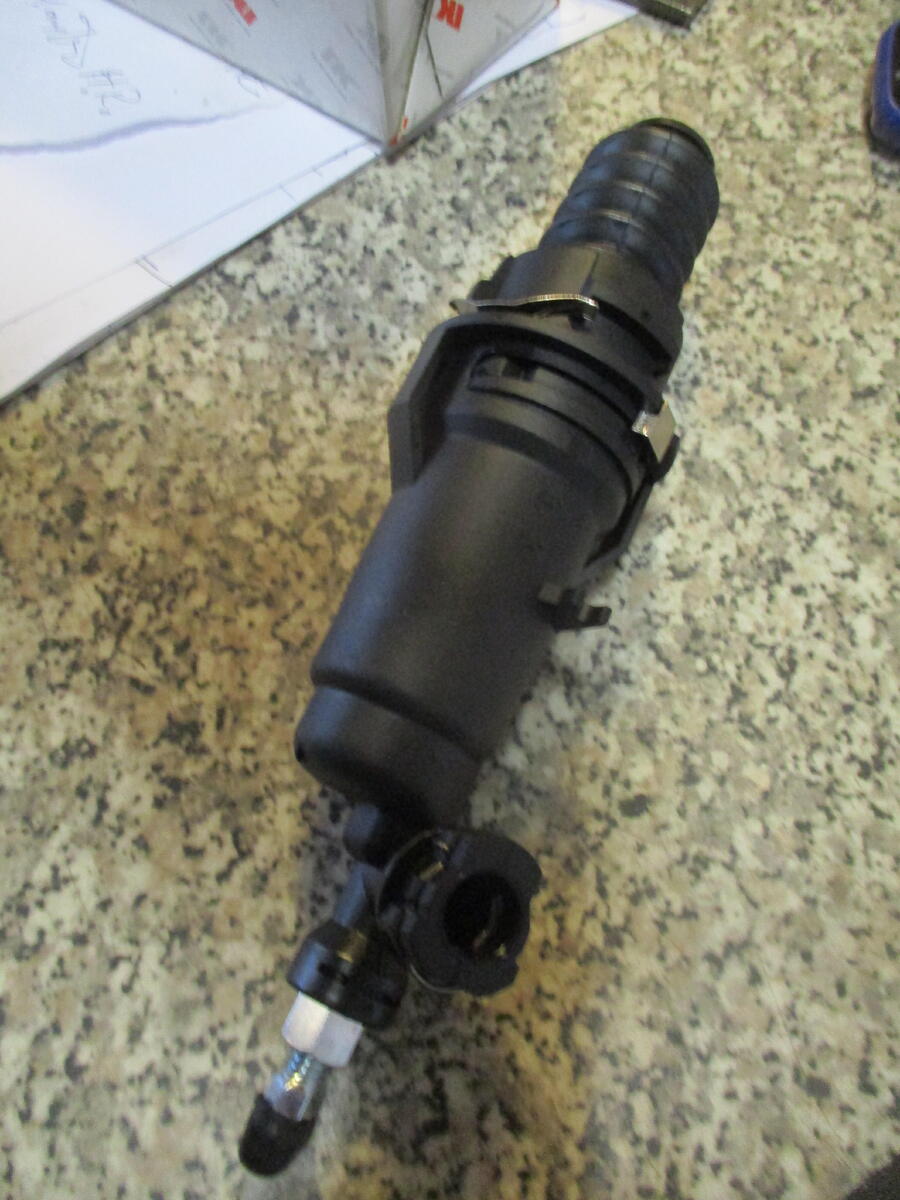

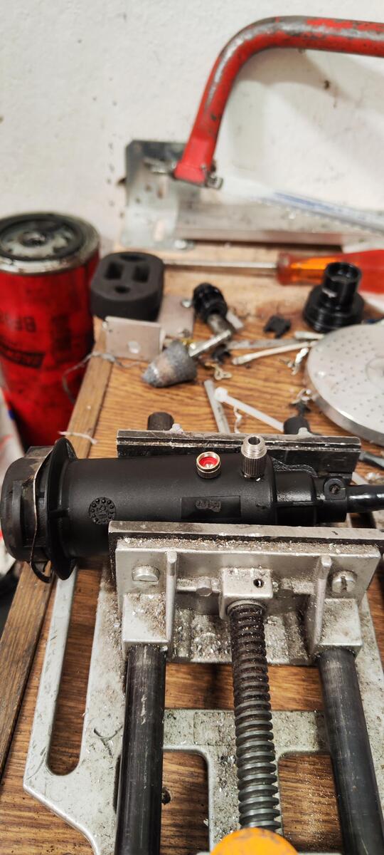

Ich habe einen gebrauchten Nehmerzylinder ausgebaut und dort eine Entlüftung nachgerüstet mit Erfolg.
Wichtig ist, sich vorher die Leitung am Nehmerzylinder neu zu besorgen. Die alte ist nicht wieder zu verwenden. Also das kurze 90 Grad stück. UNd vorher schauen und markieren was oben ist. Die Entlüftung muss auch an der richtigen Stelle sitzen.
m5 Gewinde reinschneiden. MRS System Nebeldüse kaufen. https://www.mrs-shop.com/m.r.s.-anti-tropf-keramik-nebelduese-duesenkopf-bohrung-0-10-mm
Innereien raus und dann eine Metall Autoventilkappe etwas kürzen und die als Verschluss benutzen.
Damit konnte ich meine Hyraulik Kupplung wieder ans laufen bringen.

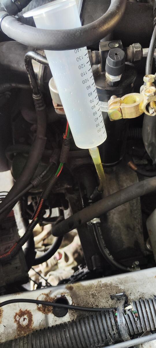

Wichtig, den neuen gebrauchten Zylinder teilweise füllen und schütteln, da kommt richtig Dreck raus. Kein Bremsenreiniger benutzen. Alles Spülen. Das Gewinde säubern und mit epoxy 2k einkleben. Auf dem Leitung sind 20 Bar und mehr.
