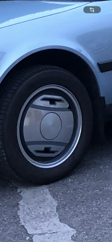

23. Juni23. Jun Ersteller Zeit: 13.6.2026 um 18:06, bendan schrieb:Bei der CX-Basis gibt es Turbo-Felgen in 16 Zoll für nicht TRX-Reifen.Hallo, danke für den Hinweis, aber die gehören so wenig an den GTI Sauger wir andere Alufelgen, nur dass der Preis abartig ist, wenn die perfekt sein sollen. 6J14 H2 habe ich selbst( hässlich) vom 2400er GTI. Ich habe jetzt welche von Alfa GTV 3.0 V6, 7J16 mit 205/55 R16 drauf. Die gab es im Neuzustand geschenkt und sie passen perfekt innen und außen. Ich brauche einen neuen Brief und eine Vollabnahme, und da hatte ich die Hoffnung, dass jemand die entsprechende Eintragung schon hat. Ich bin mir sicher, dass ich schon einmal einen CX mit solchen Felgen gesehen habe. Ich hab mal ein älteres Bild eingefügt. Inzwischen sieht er besser aus.

23. September23. Sep Hallo Stephan,das Problem mit den extrem teuren TRX-Reifen im Alltag kenne ich nur zu gut! Ich kann dir dazu einen sehr interessanten Lösungsansatz aus Spanien zeigen:Hier bei uns gibt es spezialisierte Fachbetriebe (Felgenkliniken/Zerspanungsmechaniker), die sich darauf spezialisiert haben, die originalen CX-Alufelgen von der alten metrischen TRX-Größe exakt auf ein modernes 16-Zoll-Maß umzubauen (umzuschweißen und neu zu fräsen).Ein guter Freund von mir hat genau das an seinem CX gemacht. Auf dem beigefügten Foto kannst du sehen, wie perfekt das aussieht: Die originale Citroën-Optik bleibt zu 100 % erhalten, aber er kann jetzt ganz normale, günstige Reifen in der Größe 205/55 R16 fahren! Das Rad passt absolut perfekt in den Radkasten.Vielleicht wäre so eine professionelle Felgen-Konvertierung ja auch eine Option für dich, anstatt auf Alfa-Felgen umzusteigen. Ob es für diesen 16-Zoll-Umbau in Deutschland einen TÜV-Prüfer gibt, der das per Einzelabnahme einträgt, müsstest du allerdings vorab klären.Viele Grüße,xmforever
24. September24. Sep Die erforderlichen Gutachten zu Dauerfestigkeit etc. kann vermutlich niemand liefern, zumal das Ausgangsmaterial ja schon eine 40 Jahre alte Felge mit unbekannter Vorgeschichte ist. Da bleibt in Deutschland nur der Griff zu den 16"-Felgen von @Frank (F) , die dem Original der GTi Turbos ja recht ähnlich sehen und zudem über ein Gutachten verfügen das eine problemlose Eintragung ermöglicht. Wer die Optik der non-Turbo-Felgen haben möchte und nicht auf 14" umsteigen möchte der muß halt noch Geduld haben... Bearbeitet (24. September24. Sep von bx-basis)
