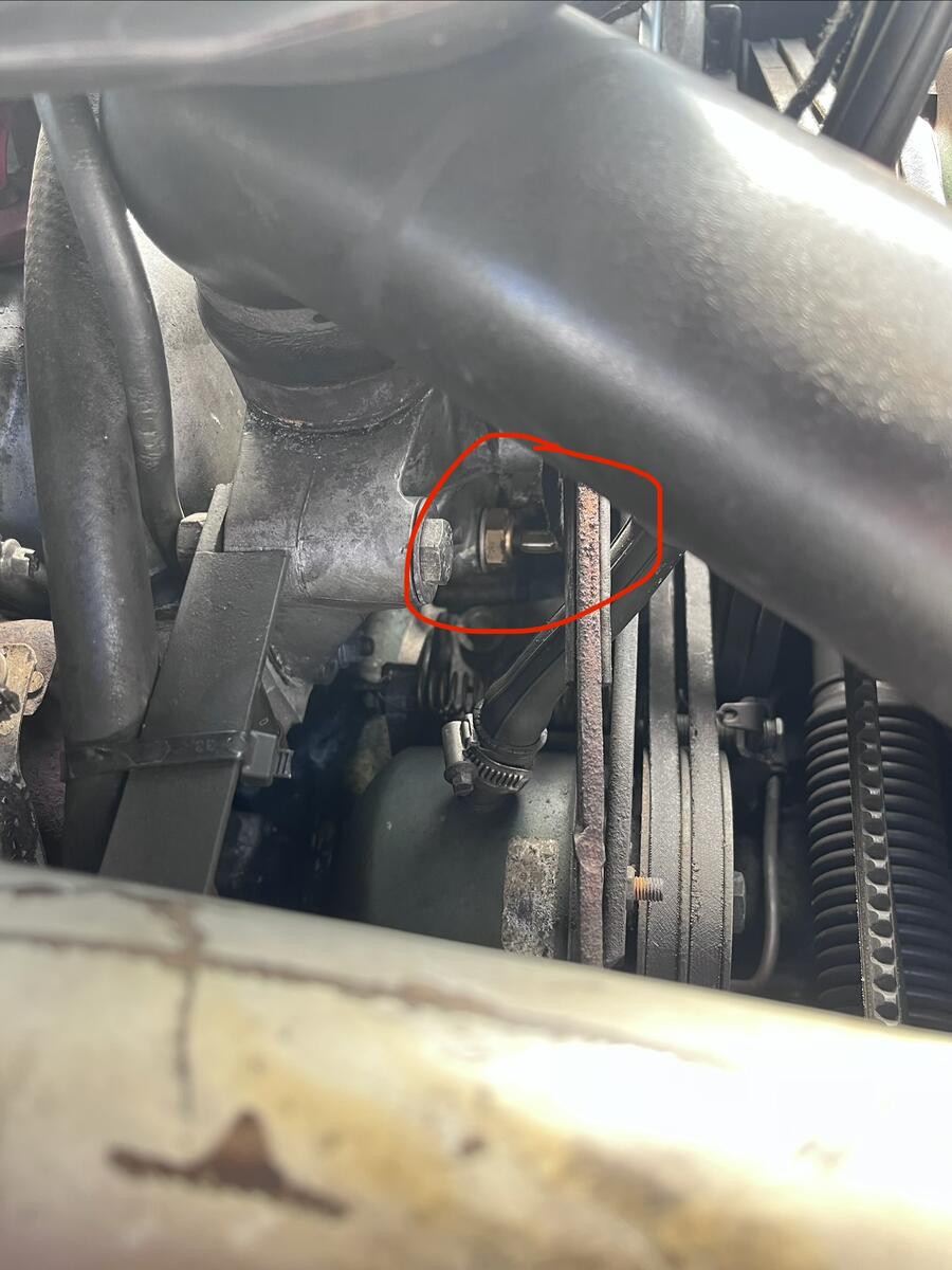

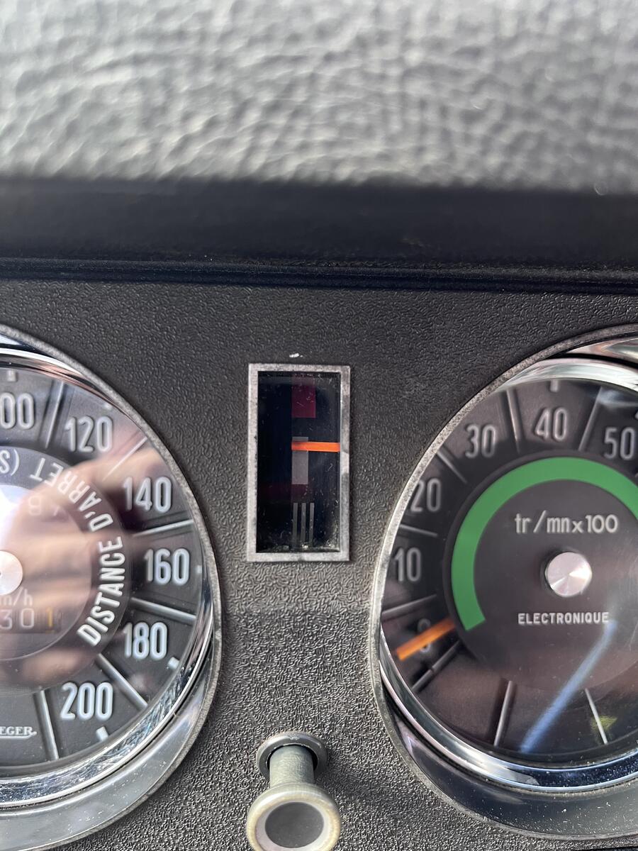

20. Juni20. Jun Ersteller …allerdings steht auf der letzten Seite zum Anschluss des Gebers: Nutzen sie den leeren Steckplatz im gelben Stecker!da war nur keiner! Alle Kabel bereits angeschlossen. Ich hab zuerst an das falsche Kabel angeschlossen und eine der Glassicherungen zerstört. Dann nochmal zerlegt und hin und her gemessen bis ich den richtigen Kontakt gefunden habe:Bei mir ist es am gelben Stecker in Fahrtrichtung gesehen oben rechts.Dann Probefahrt gemacht und siehe da, voll im Roten Bereich.

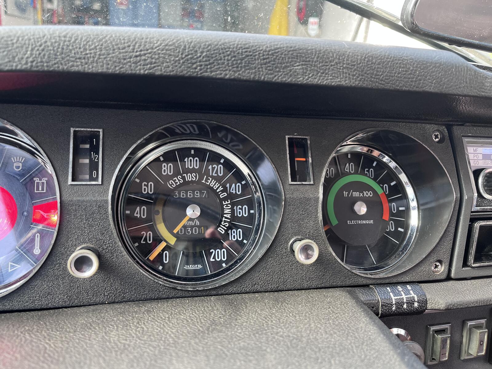

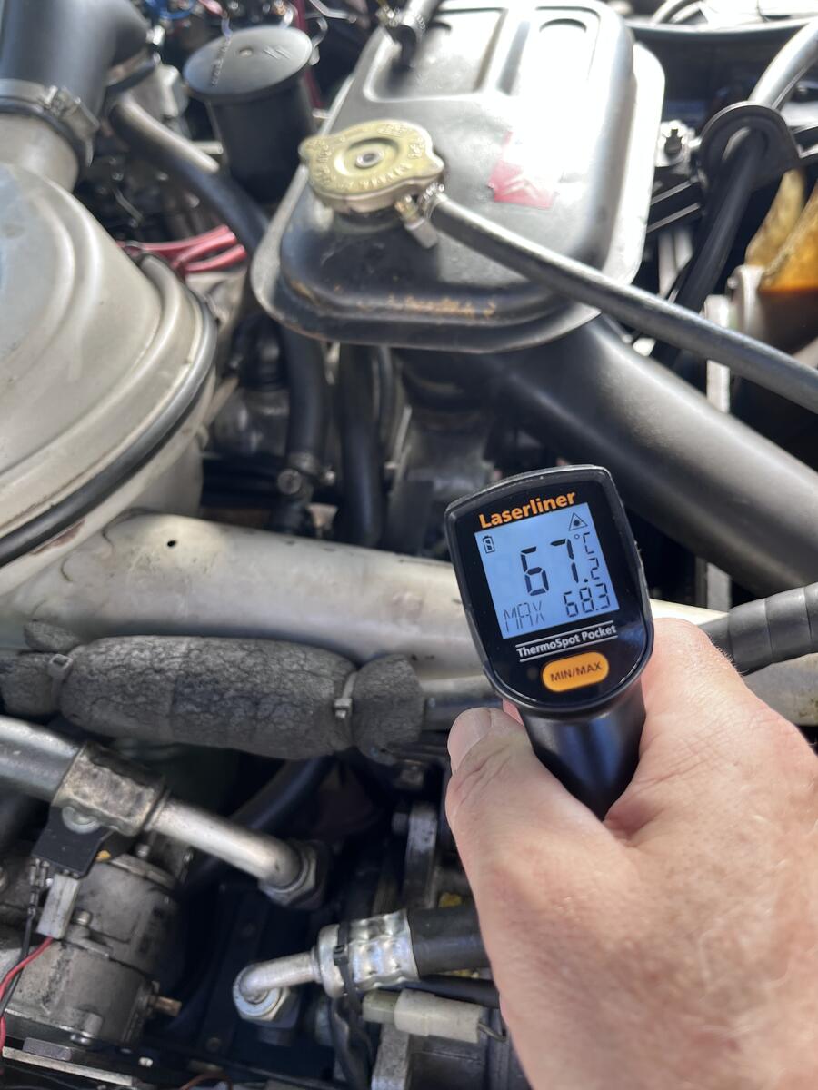

20. Juni20. Jun Ersteller Es handelt sich um ein nachgefertigtes Instrument. Ich habe dann mit dem Infrarothhermometer am Geber nachgemessen:Mitte roter Bereich 93 Grad (was bei 33 Grad Außentemperatur absolut ok ist)Ende Weißer Bereich 79 Grad, also noch nicht einmal richtig warm.Falls also jemand von Euch ebenfalls Zweifel hat, was das Instrument anzeigt empfehle ich das Infrarotmessgerät. Ist ja heutzutage nicht mehr teuer und absolut praktisch.
20. Juni20. Jun Ersteller Wo steht Eure Anzeige bei 93 Grad?Hat jemand mit einer nachgefertigten Kühlwasseranzeige eine ähnlich überhöhte Anzeige? Bearbeitet (20. Juni20. Jun von laradu)

22. Juli22. Jul Ersteller Zeit: 21.7.2026 um 11:49, MarkusHe schrieb:Ich hab´ seit dieser Saison auch das nachgefertigte Instrument drin - und bei mir steht der Zeiger fast immer am oberen Rand des weißen Bereichs.Danke Dir! Hast Du mal nachgemessen wie warm der Geber da tatsächlich ist?Momentan ist das bei mir ebenso. Oberer Rand weißer Bereich bzw. Lücke zwischen Weiß und Rot. Damals war es 35 Grad warm 🥵
24. Juli24. Jul Hallobei meinem kam bei ca. 39° Aussentemperatur, aufwärts ab Rot Mitte, die große Stopp Lampe mit Temperaturleuchte zusammen an. IR Thermometer zeigte am dicken Schlauch an der Wulst vom Thermostat knapp über 100° an. Alle anderen Messstellen waren kühler.
24. Juli24. Jul Ihr müsst euch bei der Beurteilung/Vergleich auf einen gleichen Messpunkt verständigen.Schraubpunkt Fühler.Und am Ende bringen die Werte vom fremden Auto nix für's eigene.Da spielen zu viele Fehler rein.Messpunkte (Kühlerstutzen oben, Kühlerstutzen unten, Schraubpunkt Fühler) am eigenen Auto festlegen und bei unterschiedlichen Zeigerständen die Temperaturen notieren.Es soll eine deutliche Differenz zwischen Kühlerstutzen oben - unten sein.Verändert sich die Anzeige, wenn Du ein Starthilfekabel zwischen Massepol und Motor klemmst?

Mittwoch 12:195 Tage Ersteller Hallo @Realclaudio6300Ich habe mit dem IR Messgerät nur am Fühler gemessen. Dort waren es 83 Grad, meine Anzeige am Ende des weißen Bereiches. Eigentlich dürfte, wenn derMotor läuft, nur wenig Temperaturunterschied zwischen Geber und der Wapu sein…Am Kühler würde ich nicht messen. Der Geber liegt ja direkt im Kühlwasserstrom, die ist m.E. Die besste Meßstelle. Bearbeitet (Mittwoch 12:285 Tage von laradu)
