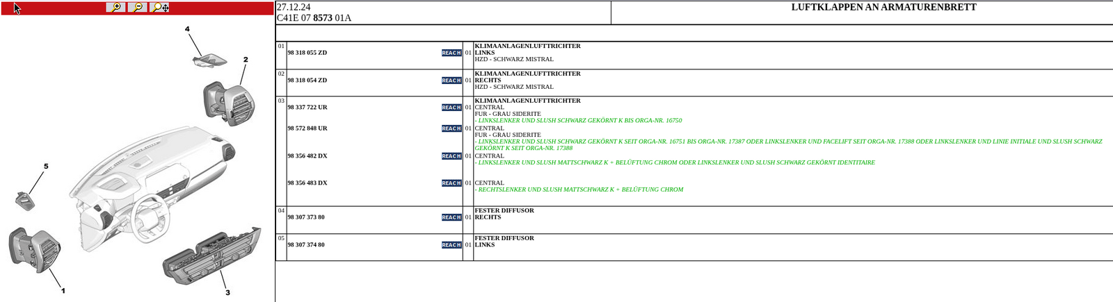

Hallo Jan,
So sieht das aus laut ServiceBox:
Meinst du das Teil Nummer 3?
Fred
Hi und danke für die schnelle Antwort.
Genau. Ich meine Teil Nummer 3.
Ich habe einen Europäer mit der Lenkung links. Daher meine ich, dass ich die Teilenummer 98 572 848 UR benötige. Ist das korrekt? Ich habe keine Ahnung was mit "slush" und "gekörnt" gemeint sein könnte.
