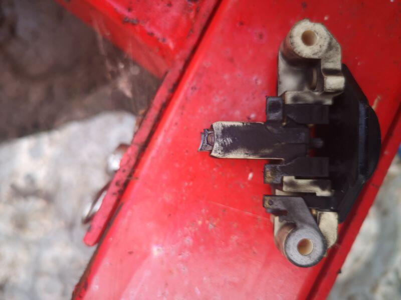

Moin,
bei 300000 km sehen die Kohlen oft so aus .
Je nach Zustand des Kollektor Kohlen oder komplette Lima neu .
ja, also, diese Kohlen sehen in der Tat schon sehr fertig aus. Lassen die sich einzeln wechseln ? Sonst würde es sich noch anbieten, den Kollektor zu reinigen , Lager checken und wieder rein damit ...
-Lupus
Moin,
Das Bild ist von einer Bosch Lima , da ist es kein Problem den Regler mit den Kohlen zu tauschen .
Wenn Kollektor und Lager ok sind , lohnt sich der Tausch der Kohlen / Regler .
