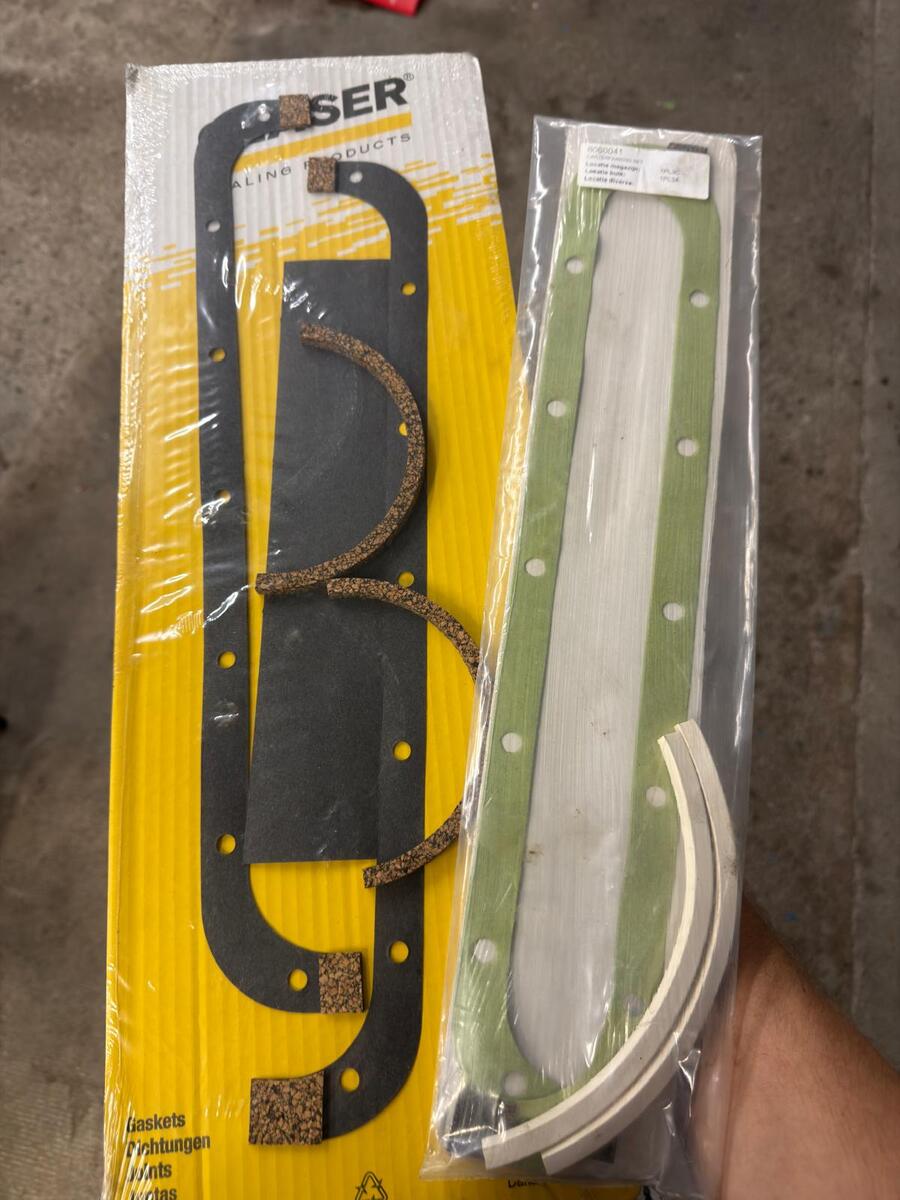

Die Tage steht Abdichtung von Motor und Getriebe an. Die alte Dame ist einwenig inkontinent.
Welche von den beiden Dichtungen empfehlt ihr.? Mit Kork oder Gummi.?
Mit Motorsilikon oder Hylomar nachhelfen.?
Michael
im eingebauten oder ausgebauten Zustand?
Die Gummistreifen fand ich sehr fest, um die Olwanne richtig drauf zu kriegen, die soll man vorher langziehen.
Ich würde Kork nehmen, Dichtpaste zusätzlich. Wenn die Korkstreifen unter den Hauptlagern noch gut sind, würde ich diese lasen und nur den Rest der Papierdichtungen mit Dichtmittel tauschen, geht sowieso bei der nächsten Demontage der Ölwanne kaputt.

Dichtung im eingebauten Zustand wechseln. Ölwanne ist schon ab. Wie bekomm ich die Kork Plättchen unter die Kurbelwellen Lager.? Kann ich die überhaupt lösen.?
Michael
Hallo Michael,
das hat HY 1600 doch oben schon geschrieben, die bereits montierten Korkplättchen der alten Dichtung bleiben drin, die alte Papierdichtung an den Hauptlagerböcken abschneiden, an der neuen Dichtung die Korkplättchen abschneiden und die neue Dichtung mit Dichtungspaste montieren.
Hylomar würde ich nicht mehr nehmen, das war früher eine gute Dichtungspaste, heute gibt es besseres, zum Beispiel Dirko HT, diverse Farben.
Ob Du die Korkstreifen oder die weißen Kunststoffstreifen nimmst, ist egal, beide müssen angepasst werden, geht bei Kork einfacher, die bröseln aber leichter. Die Rillen in den Hauptlagerböcken für die Streifen haben innen eine Rundung, dementsprechend müssen die Streifen angepasst werden, entweder mit einem scharfen Messer schneiden oder wegschleifen. Beide Arten müssen bei Verwendung der Blechölwanne (Perfo-Motor bis 05/1955 und 11D-Motor bis 09/1955) für die Kante der Ölwanne leicht eingeschnitten werden. Zuletzt die Dichtstreifen plan der Oberseite der Lagerböcke abschneiden.
Der Hauptlagerbock hat auf Seite Schwungrad 2 Ausschnitte, wichtig ist, dass an dieser Stelle der serienmäßige Blechstreifen (Perfo = 452.392, 11D = D 113-97), der häufig fehlt, mit eingebaut wird, sonst quetscht sich die Dichtung beim Aufsetzen der Ölwanne nach innen durch die beiden Ausschnitte, die Ölwanne ist dann nicht dicht.
