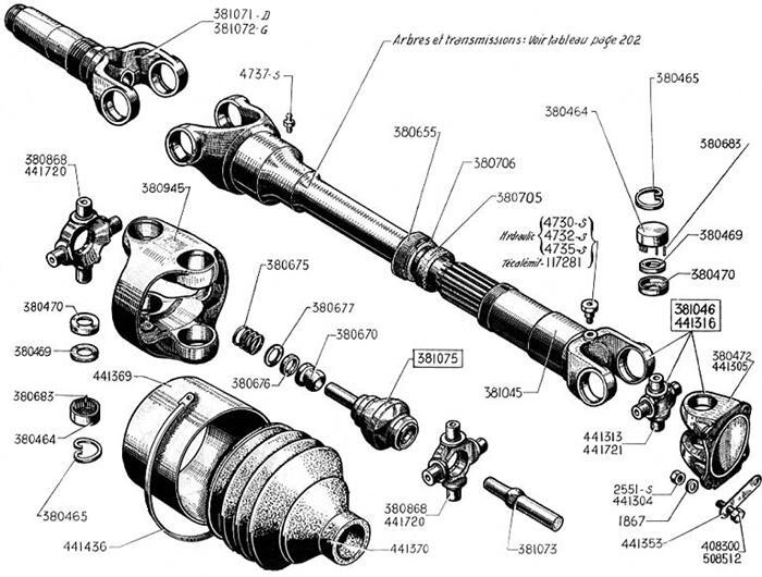

Hallo! Habe einen 11CV BN Bj.1952 Koffermodell gekauft. Abgebrochene teilzerlegte Restauration.
Nun habe ich keinen 11CV-Freund in meiner Nähe (Erzgebirge) wo ich mal abschauen könnte.
Fragen:
1.) Wie ist die Hülse 441369 am dem Kardankörper 380945 befestigt?
2.) Wozu ist der Bügel 441436 ?
3.) Die Gummimanschette verdeckt das Schmiernippel 4737-s , oder?
Vielen Dank für Eure Hilfe und evtl. Bild im Voraus.
441436 ist ein LIGAREX-Schellenband. Ligarex-Zange mit Band und Schlösschen sind unverzichtbar bei der Citroen-Reparatur. Gibt's bei den einschlägigen Teilehändlern.
Bei der Frage 1. bin ich nicht sicher (ich hatte nie einen TA, kenne die Autos aber recht gut vom Zuschauen beim reparieren bei Claude Schneider): ich glaube fast, das Teil ist gar nicht im eigentlichen Sinn an der Welle befestigt, sonder nur über das Gelenk gestülpt.
