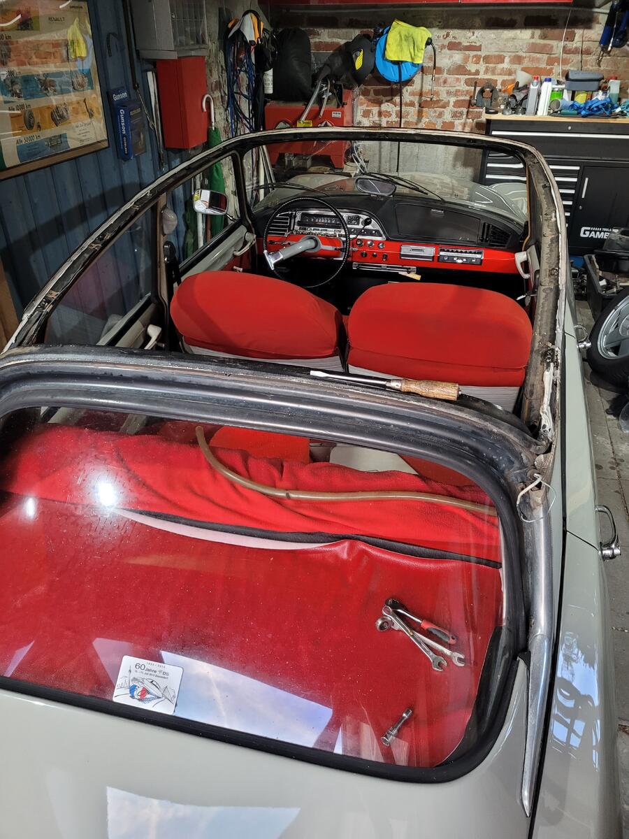

Bei meiner ID verläuft das Kabel für die Blinker im Dachrahmen. Kenne ich auch nur so...
