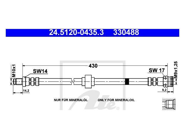

Wollte gerade die Bremsschläuche TRW PHB451 (Gewindemaße M10x1, M9x1,25) einbauen. Passt leider nicht. Anschluss nicht für CIT Bördel.
Der nächste Schlauch den ich ausprobieren werden ist von Ate:
large.BremsschlauchBXABSAte003245120-043
Immerhin steht da NUR FÜR MINERALÖL, leider ist die Detailansicht des Leitungsanschlusses nicht bemaßt. Diese Fase bevor dann der Leitungsdurchmesser anfängt gehört da eigentlich nicht hin, oder?
Oder hat jemand nen Tip für Bremsschläuche, die definitiv passen?

ATE paßt, das waren die letzten die ich montiert hatte. Bei TRW ist die Bohrung für die Leitung zu klein, 3,5mm statt 4,5mm.
Zudem ATE für LHM geeignet ist.... das gabs schonmal nen Faden drüber
Die TRW haben immerhin nen grünen Punkt.
Die halten auch, aber die haben halt vergessen die Bohrung auf 4,5mm zu erweitern für die ABS-Version.
