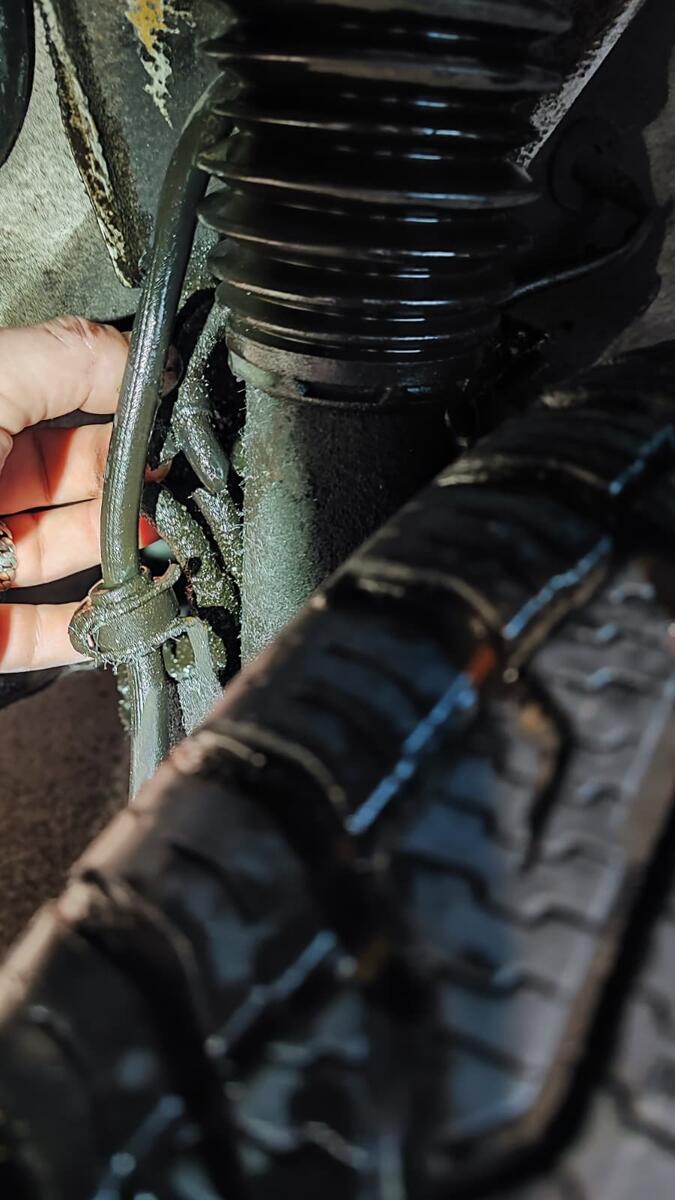

Hallo liebe BX Freunde,
Ich habe ein Problem mit Lhm vorne am Federbein. Das ist ein Schlauch gerissen.
Weiß jemand zufällig wie das Ersatzteil heißt, damit ich es nachbestellen kann.
Eventuell auch eine gute Quelle, die sowas noch vertreibt.
Die verfügbaren Ersatzteile (OE 95622818) sind leider nur Schrott. Am besten LPG-Schlauch 4mm ID und 2 Verbinder besorgen, Schläuche am Formteil, das am Federbein sitzt, abschneiden uns 2 neue Schläuche mit Verbindern ansetzen. Schellen braucht man nicht, das ist alles drucklos.
Hallo, vielen Dank für die Antwort. Was für Verbinder sind hier zu empfehlen?
VG KK
Irgendwas was ölbeständig ist und vom Durchmesser paßt. Messing, Kupfer, Kunststoff - muß halt einigermaßen stramm sitzen.
Vielen Dank!
Die Reparatur-'Anleitung ist zwar für XM / Xantia vorgesehen, vom Prinzip her ist es aber dasselbe, bloß mit zwei Schläuchen:
https://www.citdoc.de/index.php?title=R%C3%BCcklauf-Reparatur_Federbein_(Xantia/XM)
