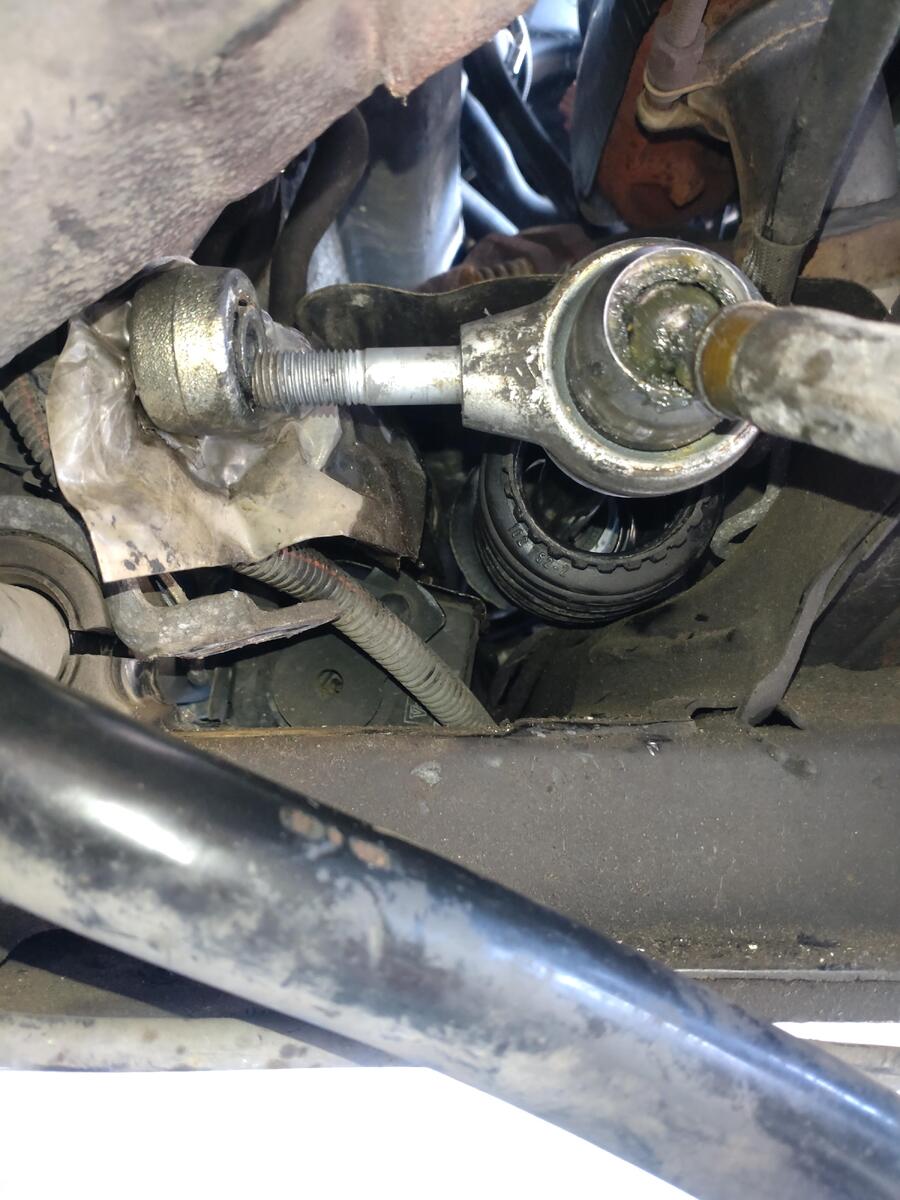

30. Juli30. Jul 1 Stunde her, Moteur Flottant schrieb:Zwei weitere kleine Probleme auf dem Weg zum TÜV:Wie ist die lange Antriebswelle rechts verbunden, einfach gesteckt? Ich möchte das Lager tauschen und nicht gleich unnötige Gewalt anwenden...Außerdem müssen alle Manschetten der Servolenkung erneuert werden. Hier ist ebenfalls die rechte Seite mit der geteilten Manschette zu sehen. Den ersten Teil habe ich problemlos runter bekommen. Aber wie kommt man an die hintere Manschette?Hier ist das Teil mit dem Gewinde im Weg. Ich habe die Mutter bereits gelöst und das Gelenk davon entfernt. Aber wie entfernt man es für die Manschette?der Topf des Tripods lässt sich nicht von der Welle lösen. Also entweder ein Abzieher mit ganz ganz langen Armen, oder mit Hammer, Meißel und Flex.Gruß Gerd
30. Juli30. Jul Vor 44 Minuten, Gerd Kruse schrieb:Also entweder ein Abzieher mit ganz ganz langen Armen, oder mit Hammer, Meißel und Flex.Wenn ich mich nicht ganz vertue gab es seitens Citroen einen Abzieher dafür als Spezialwerkzeug. Aber wie war das Sprichwort mit den vielen Wegen?Ich habe das Lager auch schon einige Male mit einem Trennmesser unter der Presse runter geholt. Bearbeitet (30. Juli30. Jul von Citrofan93) Tippfehler
30. Juli30. Jul Ersteller 3 Stunden her, Kroack schrieb:Einfach eingedrehtOK danke alles klar, sieht logisch aus wenn man sich das Spezialwerkzeug ansieht
30. Juli30. Jul Ersteller 3 Stunden her, Citrofan93 schrieb:Ich habe das Lager auch schon einige Male mit einem Trennmesser unter der Presse runter geholt.So werde ich es jetzt auch machen, danke!
