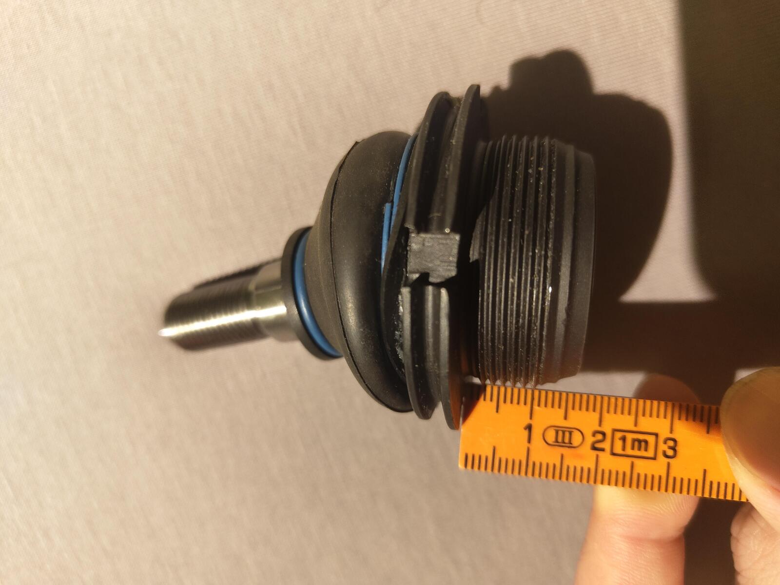

mein BX hat nun nach bestandenem TÜV 500km überstanden. Eigentlich wollte ich dieses Wochenende das Traggelenk wechseln, da es beginnendes Spiel hat.
Folgendes Traggelenk habe ich bekommen:
Leider bin ich danach erst auf einen weiteren Foren beitrag gestoßen (Link schicke ich nach sobald ich ihn wieder finde), in dem geschrieben wird dass die Lemförder Traggelenke vom Konus her für den BX nicht passen. Daher meine Frage, kann ich dieses Gelenk verbauen oder ist der Konus der falsche, Höhe 16,5mm? Wenn ja welche Traggelenke sind die richtigen und von der Qualität empfehlenswert? Grob vom Verhältnis Konus - Traggelenk und von der Anzahl Gewindegängen her sehen die Gelenke der einschlägigen Hersteller alle recht ähnlich daher die Frage.

Der Konus passt, aber das Gewinde ist zu lang. Das läßt sich nicht komplett einschrauben. Mir ist nur Lemförder als Hersteller dieser nicht passenden Traggelenke bekannt. Ich habe hier ein Traggelenk liegen bei dem die Höhe 13,5mm ist.
Ok, danke. Weißt du welcher Hersteller?
Nein, das ist mir mal zugelaufen ohne Kennzeichnung. Das zu lange Gehäuse (vom XM/Xantia) macht m.W. nur Lemförder, Du kannst also aus den anderen verfügbaren Herstellern frei wählen.
Achso, ich frage weil wenn ich mir das hier anschaue erscheint mir die Anzahl Gewindegänge und das Verhältnis auch nicht so recht zu stimmen identisch zu dem von Lemförder?

Die Bilder zeigen nicht unbedingt immer das tatsächliche Bauteil. Ich habe in der Vergangenheit einige Marken verbaut, ob TRW dabei war weiß ich nicht.
Ah das kann sein. Hast du eine Markenempfehlung? (ich weiß ist mehr so ein Glücksspiel🙃)
Genau. Zumal Lemförder wie TRW zu ZF gehören. Wessen Produkt du in welchem Karton bekommst ist Roulette.
