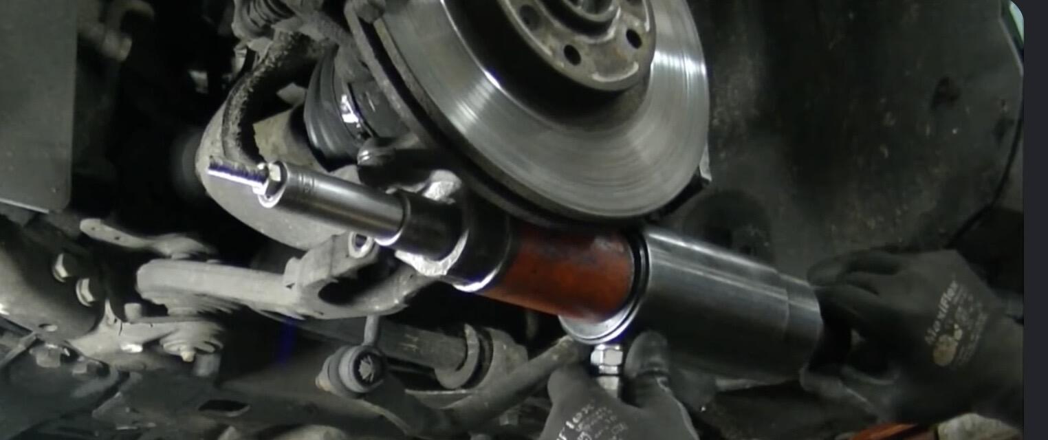

Also wenn's nur die erwähnte Büchse ist, kriegt man mit einer M12 Gewindespindel (in meinem Fall ne billige von BGS) und ein paar Nüssen als 'Ausziehbuchsen' problemlos raus.

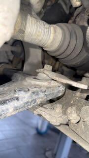

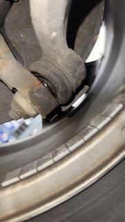

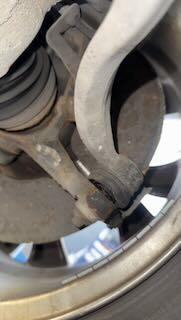

Hab das Auto wieder abgeholt. Diese Bilder habe ich bekommen.
8E08A9DE-BB16-47A5-BFEE-12857D4A1D8B.jpg.jpeg3277FE08-7301-46C8-A64C-A35E491A0209.jpg.jpeg55426909-4B7E-4AB4-A3B4-08C2E8C9039D.jpg.jpegB15CAC68-941F-466A-B532-91E497DF58BE.jpg.jpeg

Bild 1 und 2 zeigen den Spurstangenkopf, davon war bisher nie die Rede, Bild 3 und 4 die Querlenkerlagerung innen, jeweils Fahrzeugseite rechts. Ich dachte links? Ich komm jetzt nicht mehr mit...

Die ersten 2 Bilder zeigen die Spurstange/ Spurstangenkopf 5 und die weiteren die Buchse Nr. 8.(Bild unten)
