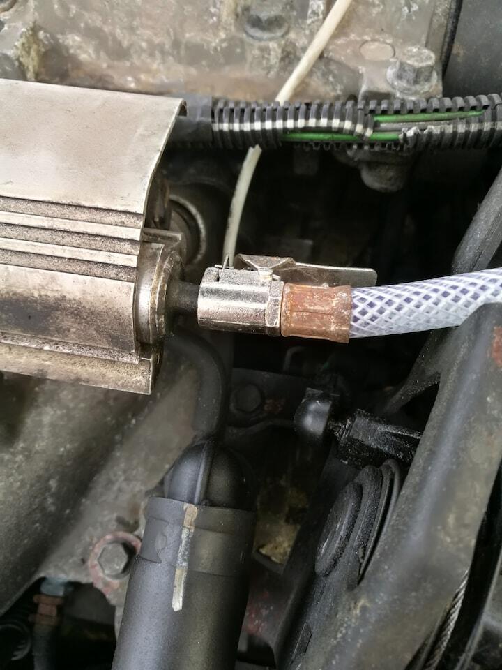

Auf dem Halterohr ist ein Autoreifenventil eingebaut.
Kann man da eventuell mit einem Druckprüfer den Kraftstoffdruck messen?

Moin,
so geht es z.B. bei Volvo

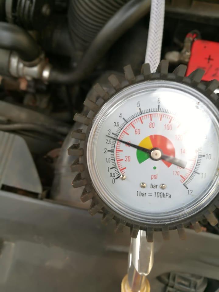

Hallo Asterix1962,
vielen Dank für den Tipp, beim C5 funktioniert es genauso.
Im Betrieb ist der Druck 3,5 bar, wie es sein soll.
Es braucht nur zu lange bis der Druck beim Anlassen aufgebaut ist.
Moin,
eigentlich sollte er den Druck auch nach dem ausschalten halten .
Selbst nach ein paar Tagen hört man bei meinem keine Pumpe .
Vielleicht etwas undicht .
