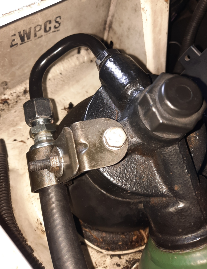

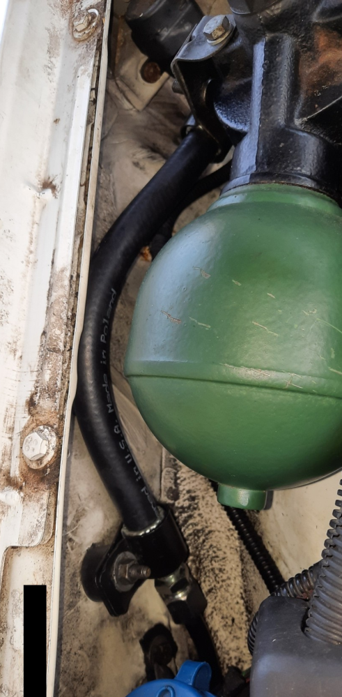

15. Juli15. Jul Moin, bei meinem V6 Activa sind leider beide Hydractiv Leitungen von den Domlagern zum Hydractivventil am Gummi undicht und zusätztlich rostig. Gibt es bekannte Lösungen zur Nachfertigung? DIN F Bördelgeräte für 10mm gibt es ja aber die 10mm Hydraulikrohre zu biegen stelle ich mir nicht ganz so einfach vor.Vielleicht hat ja jemand schon Erfahrungen gemacht.LG Nico

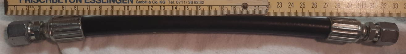

21. Juli21. Jul Macht nix. Das sind ganz normale HD-Schläuche mit Schneidringarmatur. Standardteile. Kann dir jeder zusammenbauen.6 Stunden her, Moteur Flottant schrieb:[...] Manuli Schläuche [...]Beim Xm sind die OE-Schläuche von Manuli. Den Xantia kenne ich allerdings nicht.
21. Juli21. Jul Auch alles Normteile. Eine (hydraulische) Schlauchpresse dürfte zwingend notwendig sein. Wenn man die Einzelpreise googelt, ist das Angebot des Activa-Clubs – sofern verfügbar – nicht zu teuer.GrüßeAndreas
21. Juli21. Jul Ersteller 2 Stunden her, AndreasRS schrieb:Auch alles Normteile.Ja, das sieht gut aus! Wird wahrscheinlich jeder normale Hydraulikshop verpressen können

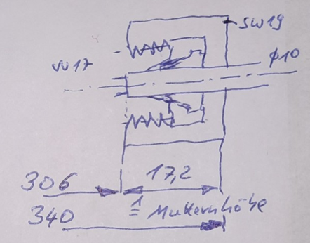

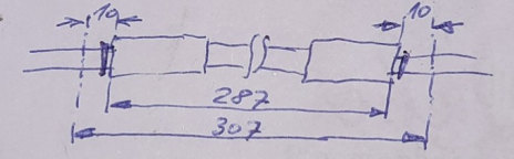

22. Juli22. Jul @AndreasRS hat mir letztes Jahr die Schläuche für meine X1 besorgt und ich hatte dann gleich den ersten eingebaut. Dafür hatte ich auch gemessen:Alter Schlauch: die beidseitig 10mm braucht der Mini- Rohrabschneider, mit dem man direkt am Wagen die Leitungen trennen kann.Neuer Schlauch (Messen war nicht so einfach, das Teil wollte nicht gerad liegen bleiben) : Überwurfmuttern angelegt: Die Längen haben (bis auf diesen 1mm, vielleicht Meßungenauigkeit) genau gepasst.

23. Juli23. Jul Da die Federkugel gummigelagert ist würde die starre Verbindung zur Karosserie-Leitung ein Problem geben
23. Juli23. Jul Genau deswegen geht die dünne (deutlich flexiblere) Leitung der nicht-hydractiven einmal um die Kugel herum zum Anschluß. Bei den ersten X1 ging die rechte Leitung ohne diesen Umweg an den Anschluß und brach deshalb regelmäßig.
