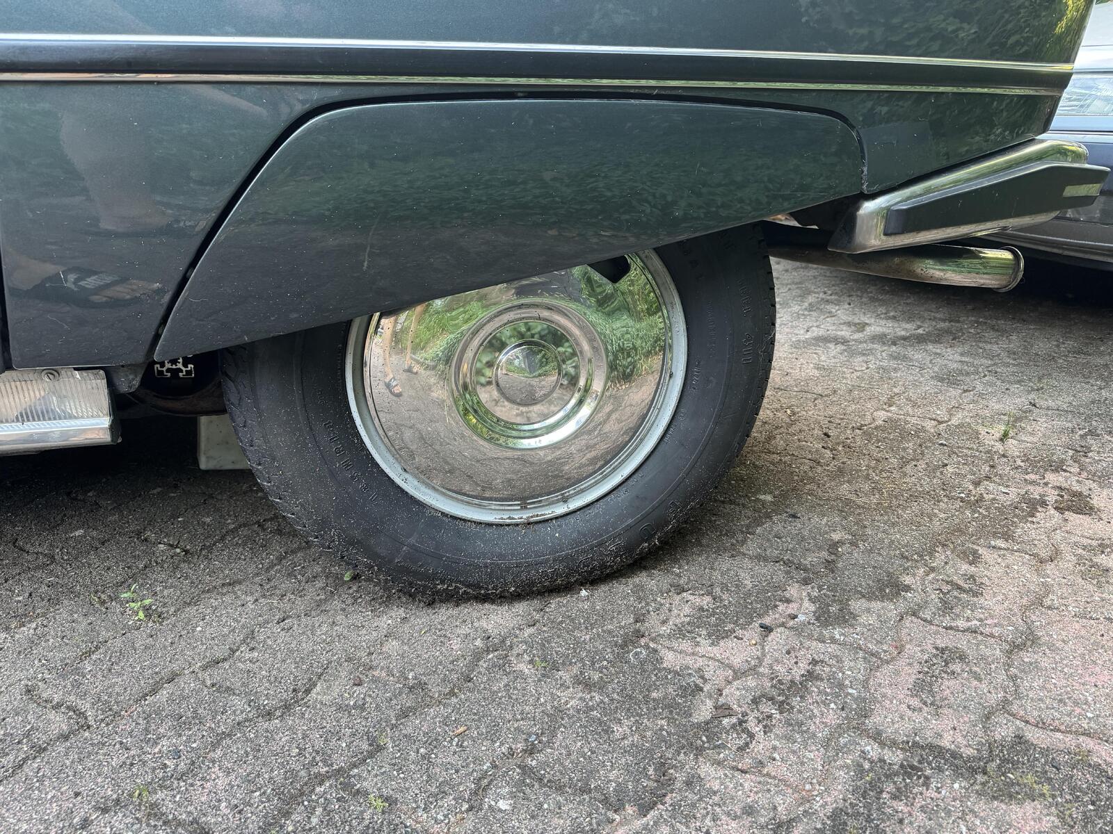

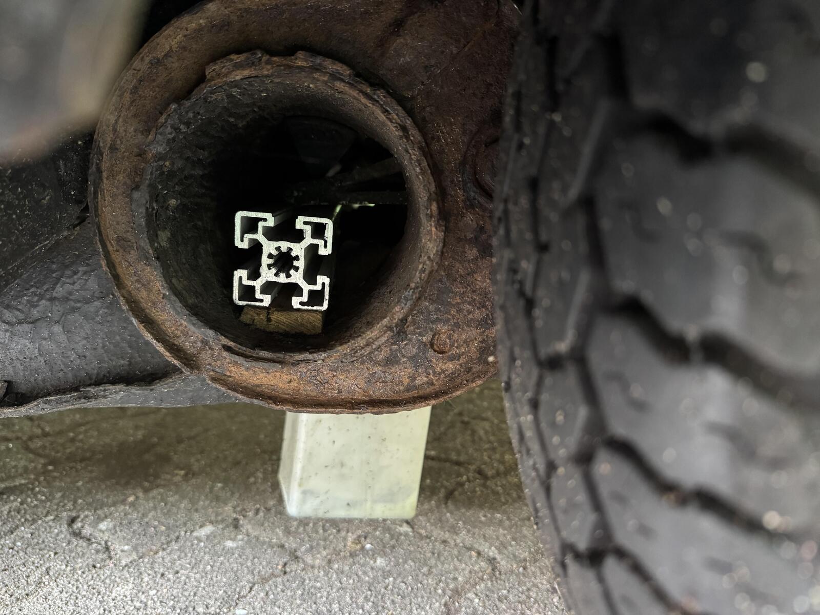

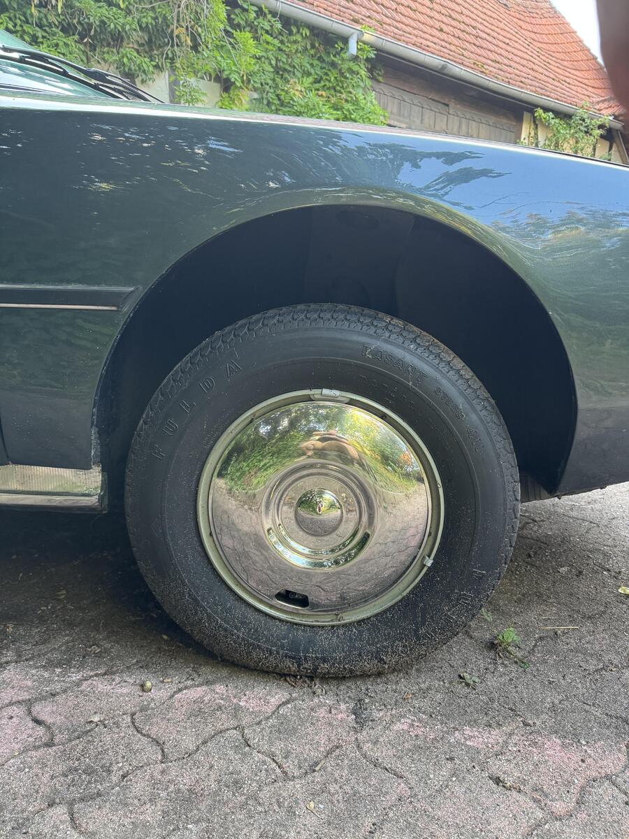

Diese Kombination an Inlays
Erzeugt dieses Ergebnis:
Vorne tun zwei abgefahrene, vordere XM-Bremsbeläge + Holz das hier:
