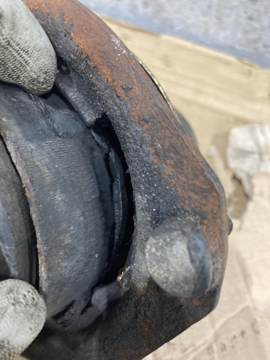

Gab es außerdem verschiedene Domlagerversionen? Ich hab mehrere in meinem Lager, werde mal bei Gelegenheit Fotos davon machen. Ich glaube, dass sich die teilweise unterscheiden.
Das Lager auf den ersten drei Fotos sieht für mich ok aus. Vielleicht kann das jemand anhand der Fotos beurteilen.
Die letzten drei sprechen für sich. Wurden aus einem Schlachtfahrzeug ausgebaut und hab ich so bei einem BX noch nicht gesehen. Wechsle die Dinger aber auch nicht ständig.
