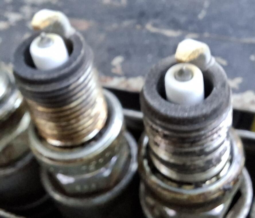

hab heute die Zündkerzen gewechselt.
Seit 5,5 Jahren und rund 18.000 km waren die dauerhaft drin, Wagen läuft zumeist auf LPG (Prins VSI). Ich fahre meist im Stadtverkehr, selten mehr als 80 km/h. Eigentlich immer auf hohen Gängen/ niedriger Drehzahl. Der Wagen hat 326tkm, seit 144t auf LPG.
Zylinder 1 und 2: Kerze-1-2-c.jpg

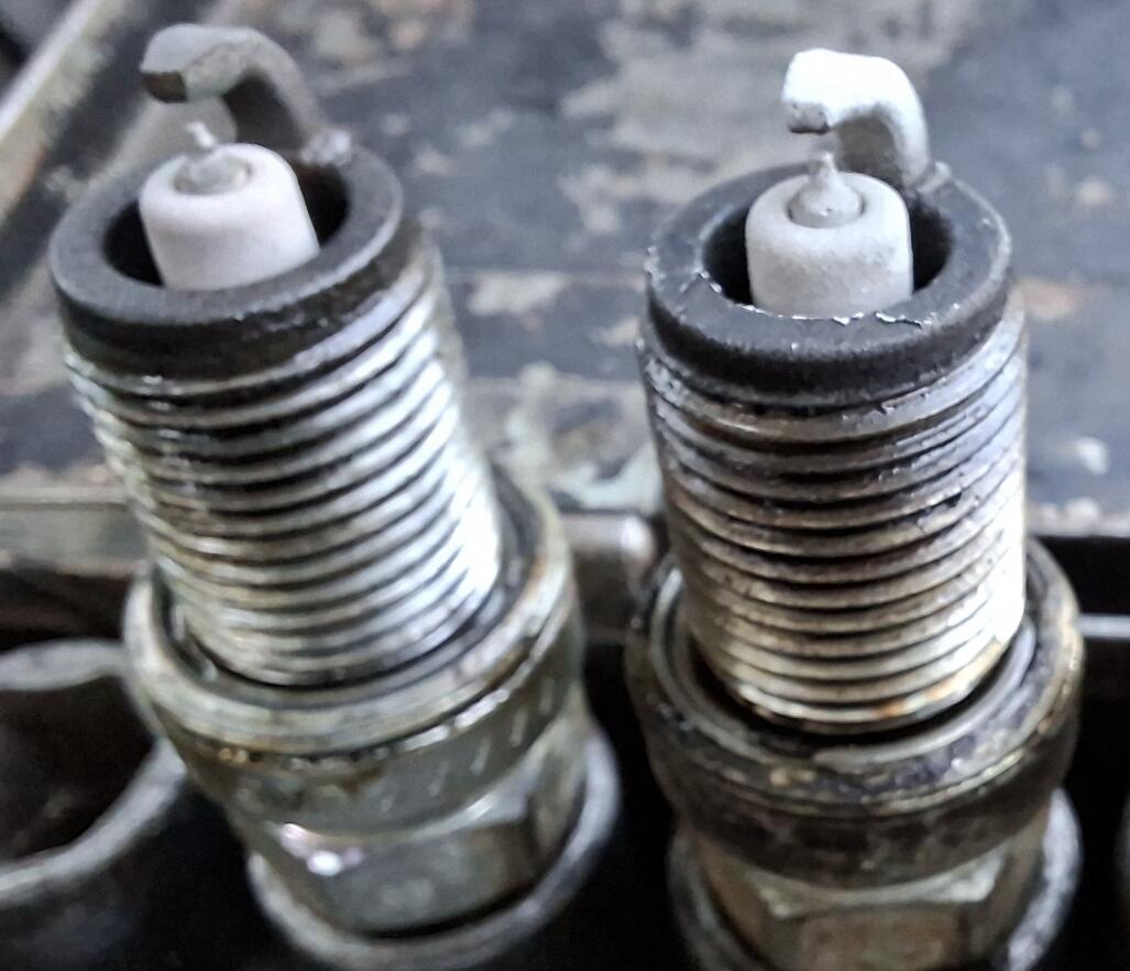

Zylinder 3 & 4:
Wimre wäre das Bild von Zylinder 1 gut, vom 2. etwas zu heiß und bei 3 und 4 zu heiß.
Ist nicht unbedingt normal, oder?

Naja der verbrennt wohl ein wenig Öl auf dem Zylinder bei der die Kerze den netten Pelz hat - ignorieren ...
Ich denke, die 4 Zylinder werden nicht gleich gekühlt. Die zwei mittleren werden wärmer da nebeneinander in der Mitte. Das ist meine Vermutung nachdem ich in der letzten Zeit zwei Motoren offen hatte.
Sollte so ok sein, nur bei Neueinbau dran denken nochmal den Elektrodenabstand zu checken (Fühlerlehre)
Mein alter 2L 16V X1 lief mit den NGK Iridium Kerzen so unterirdisch, dass die nach ca. 500 km wieder rausgeflogen sind. Aktuell verbaue ich (nachdem mich NGK nach vielen Jahren mit hoher Zuverlässigkeit in der letzten Zeit mehrfach sehr enttäuscht hat) nur noch Bosch FR7DPP Kerzen. Im Gasbetrieb den Elektrodenabstand von 0,9 auf 0,7 mm verringern. Ich würde zuerst die Kerzen tauschen und dann jemanden aufsuchen, der sich mit PRINS Gasanlagen wirklich auskennt und dort mal die Einstellung der Gasanlage überprüfen lassen.
