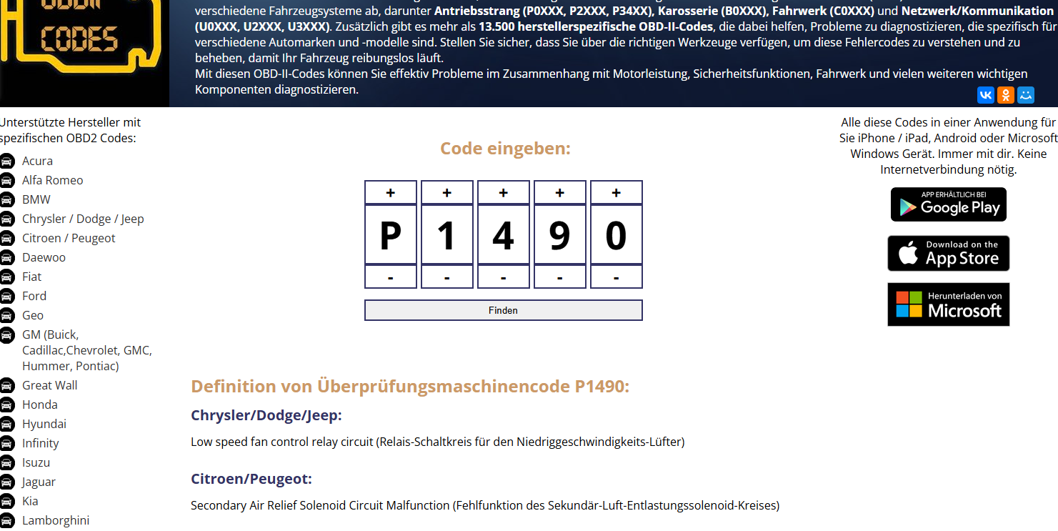

Wo ist das Problem? P1490 ergibt bei Citroen/Peugeot:
Secondary Air Relief Solenoid Circuit Malfunction (Fehlfunktion des Sekundär-Luft-Entlastungssolenoid-Kreises)
Und auf Deutsch ?
Bleiben wir mal hier und siehe da: Erster Verdacht Eolysbehälter leer

habe gerade den von Dir zitierten Link probiert. Geht einwandfrei. Vielleicht liegt es an den Einstellungen bzw. deinem Browser. dies sollte zu sehen sein
