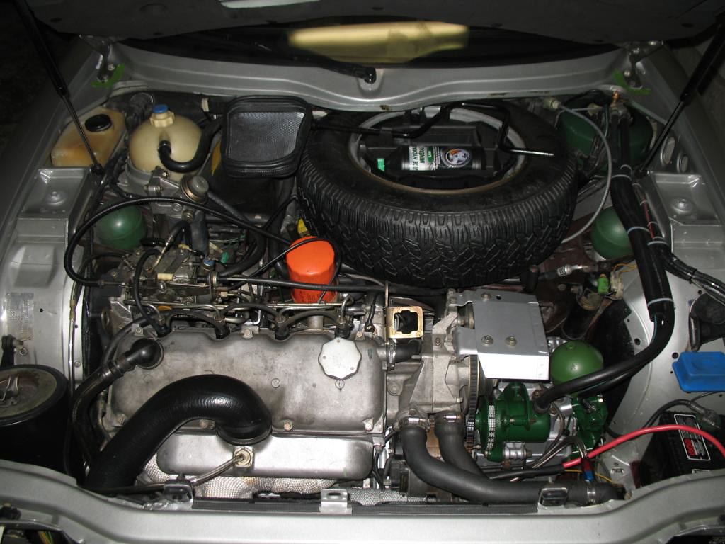

12. August12. Aug cvccvcvSo weit ich weiß ist bei Citroen der 1. Zylinder immer an der Kraftabgabeseite.Beim CX Diesel steht es auch auf dem Ventildeckel.Auf diesem Bild sehr gut zu sehen:Quelle: https://www.flickr.com/photos/harjeet_s_kalsi/with/8317596501 Bearbeitet (13. August13. Aug von Ofi)
12. August12. Aug Vor 34 Minuten, Ofi schrieb:So weit ich weiß ist bei Citroen der 1. Zylinder immer an der Kraftabgabeseite.Auch da ist Citroen mal wieder einen Sonderweg gegangen, es gibt glaube ich aber auch andere Hersteller die genauso andersrum zählen wie es "normalerweise" gehandhabt wird (also normal im Sinne von der 1. Zylinder ist der der am weitesten von der Kraftabgabe entfernt ist).
