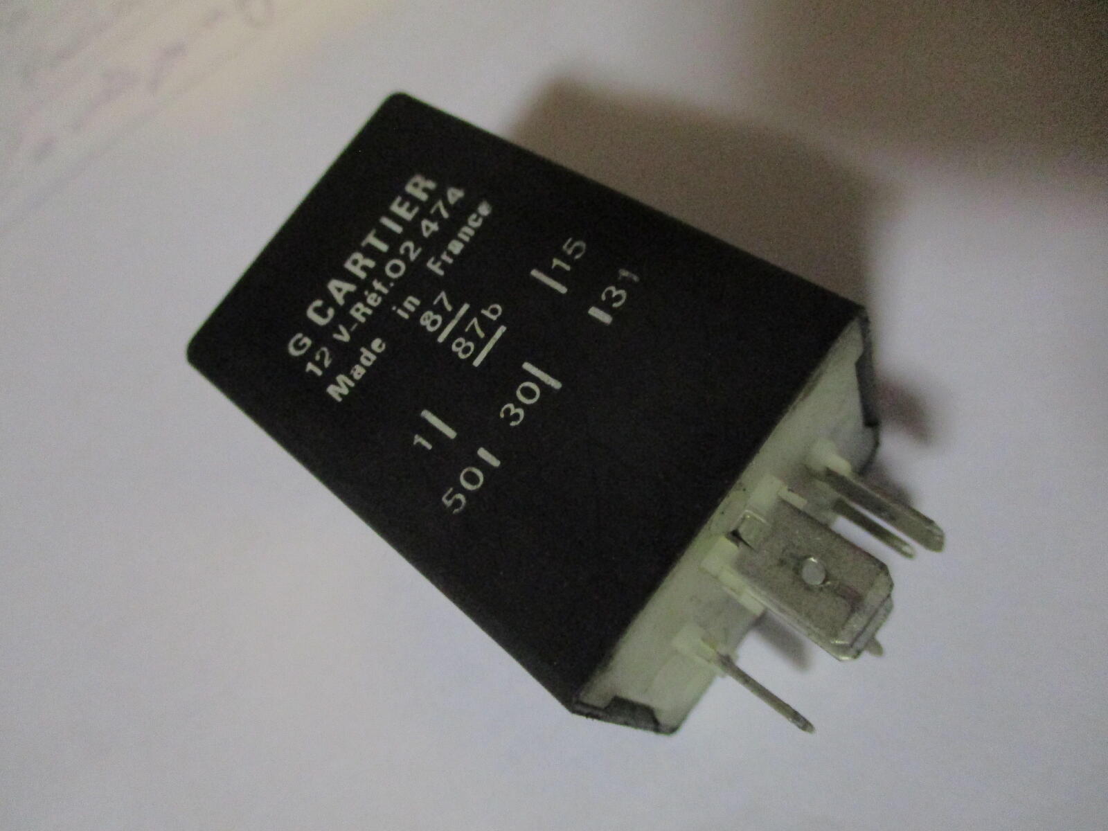

26. Juli26. Jul Da der Pin hier "1" heißt und nicht wie bei dem Bosch-Relais "TD" vermute ich, dass es sich hierbei um ein Relais aus dem XM 2.0 Liter handeln könnte.

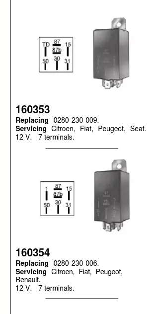

26. Juli26. Jul Vor 34 Minuten, Kroack schrieb:Tut es dem CX weh wenn da ne 1 steht ?Die Klemmenbezeichnung TD steht für "Signal für Motordrehzahl", die 1 (ich kenne es nur als 1-) für Klemme 1 an Zündspule. Ob es das gleiche ist? Einen Drehzahlmesser z.B. schließt man u.a. auch an Klemme 1 der Zündspule an um ein Signal der Motordrehzahl zu bekommen.
26. Juli26. Jul Um es klar zu sagen, TD und 1 sind nicht dasselbe. 1 ist das Signal der Zündspule (falls vorhanden), sprich es herrscht ein festes Tastverhältnis des Signals von etwa 60/40. Beim Signal TD handelt es sich beim CX um ein Signal direkt vom Zündungssteuergerät, was auch dem Zündimpuls eintspricht, aber eine konstante Länge von 2 ms hat, egal was für eine Drehzahl. Folglich ist das Signal auch bei hohen Drehzahlen immer deutlich kürzer, als ein Zündsignal von einer klassischen Zündanlage.Das kann also mit einem Relais funktionieren, das für ein Singal "1" ausgelegt ist, muss aber nicht. Wenn es im Leerlauf funktioniert, wird es bei hohen Drehzahlen auch funktionieren.

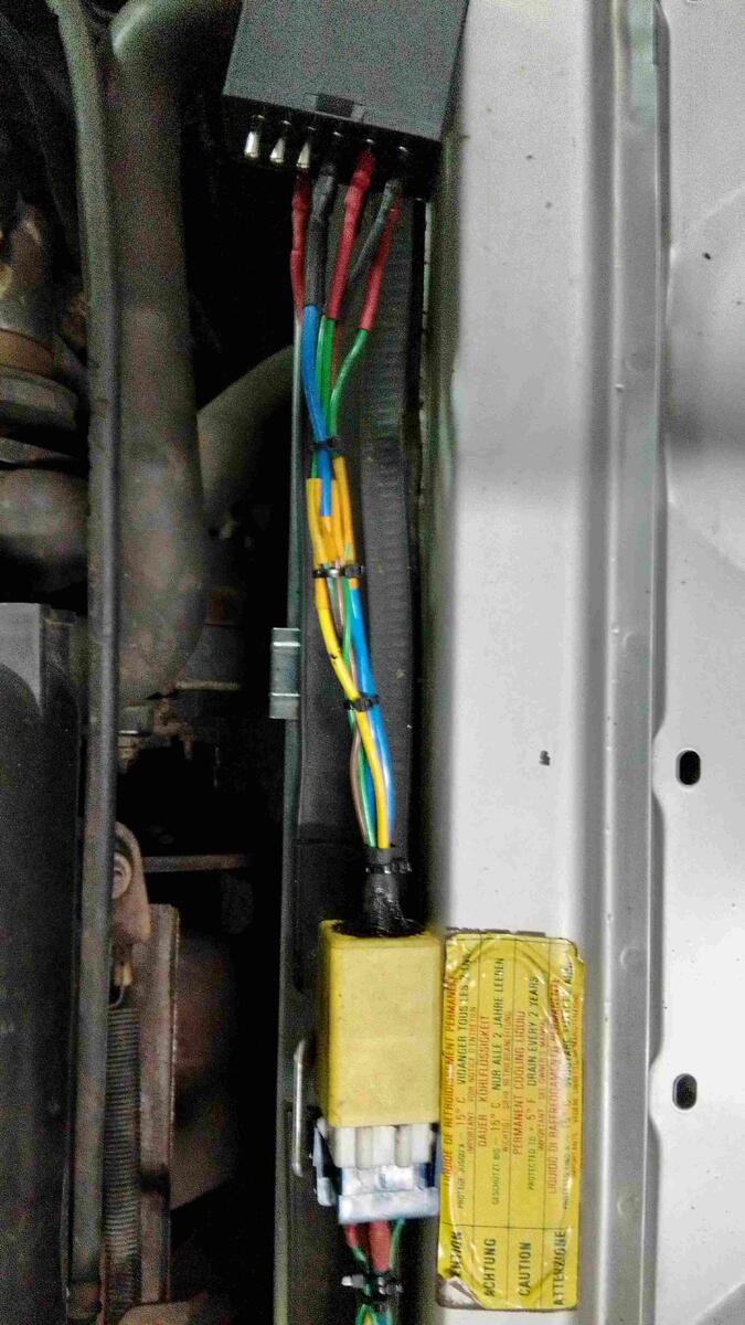

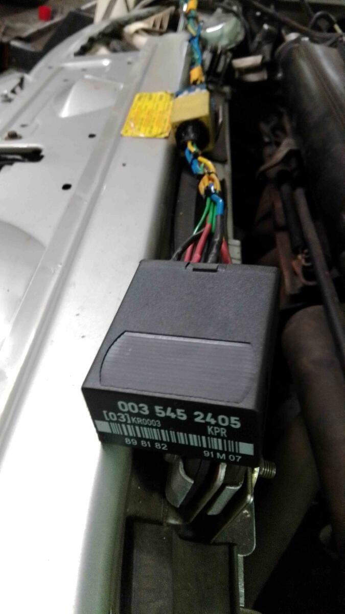

28. Juli28. Jul Zeit: 24.7.2026 um 16:37, ACCM Nikolaus schrieb:ACCM NikolausHallo,ich habe gerade bei Ebay ein KPR von Sidat gefunden, 3.240200.Knapp 89€ inkl. Porto und eines ist noch verfügbar. Das vorletzte habe ich gerade geordert.Schau mal aufs Bild, MB Relais, gleiche Belegung auf 7 Pins, gleiche Funktion beim W123/124. Die zusätzlichen Pins steuern Kickdown und sind für die Auslesebuchse. Für 21€ kann man das probieren und einen Adapter basteln. Ich habe noch eines, evtl heile. Löte nachher mal Kabel und Stecker dran.MfG Stephan Hrubesch
4. August4. Aug Zeit: 26.7.2026 um 14:55, Frank (F) schrieb:Das Problem wirklich passender und funktionierender Neuware für den CX gibt es schon länger. Die Basis hat da einiges ausprobiert und angeblich passende haben nicht funktioniert. Diejenigen, die es mal gab, sind aus der Produktion genommen worden und werden auch nicht mehr aufgelegt, wie Nachfragen ergaben. Die NOS-Lagerbestände sind ab- bzw. ausverkauft. Was nicht heißen muss, dass bei einer Betriebsverwertung mal wieder vereinzelt NOS-Ware in den Markt finden.Somit wurde eine Kleinserie in Auftrag gegeben und ausgeliefert. Klar ist somit, dass es das Relais eben auch nur bei denen zu kaufen gibt, die beim Initiator bestellen bzw. von ihm beliefert werden. Ehemalige sehr günstige Neupreise, aus der Phase eines Ausverkaufs dieser funktionierenden aber mutmaßlichen Ladenhüter, sind damit recht sicher Geschichte.Vor 20 Jahren hat ein Valeo-Neublinker für den CX Serie 2 um 36 euro netto bei Autoteile Post gekostet.......leider habe ich mir auch nicht mal 10 Stück pro Seite ins Regal gelegt...waren halt auch fast dausend mit Steuer....🤷♂️Nun ist es amtlich, das Mercedes Relais funktioniert exakt wie das originale Bosch Relais( original MB war übrigens auch Bosch, hatte nur die spezielle Benz-Form). Wie bin ich darauf gekommen? Der Mercedes von meinem Vermieter zeigte die gleichen Symptome wie mein CX. Die Pinbelegung und Bezeichnung sind bis auf 87b( Citroen) und 87H( Mercedes) identisch, zusätzliche Pins für Automatik( Kickdown), Temperaturgeber, Kaltstartventil etc. sind zu ignorieren. Das Relais schaltete nicht durch, und identischen 7pol-Ersatz von Bosch gibt es auch nicht mehr. Jetzt wird der Steckplatz umgepinnt und ein 124er Relais für 30€ eingebaut( kein 123er für 200€). Pin 87b Citroen ist auf Pin 87H MB zu klemmen. Der Rest ist überflüssig oder evtl. nach persönlichem Geschmack für andere Funktionen zu gebrauchen. Es gibt die Relais von 6polig bis 10polig. Wichtig für die Grundfunktion sind aber immer 7 der abgebildeten Pins.Auch MB W123 und W124 haben das lebenswichtige TD-Signal, die Relais vom W124 sind leicht zu bekommen und billig, nur mit anderer Pinanordnung als die vom W123.Ich habe meinem Auto einen neuen Stecker mit neuen Flachsteckverbindern für das erwartete Originalrelais gegönnt, meiner war völlig vergammelt. Aus alten Volvo-Kabelbäumen habe ich etliche, neuwertige zu Citroen identische Steckergehäuse. Ein blaues und auch Kabel in Citroenfarben mit passenden Querschnitten habe ich verwendet. Den 7poligen Steckadapter habe ich von einem 7poligen, alten Relais genommen, für das MB-Relais habe ich 4mm Rundsteckhülsen benutzt. Auf den Bildern ist der Prototyp mit Kabelbaum zu sehen. Künftig wird das MB-Relais in einem ABS-Gehäuse verschwinden mit außen 7poligem Steckanschluss für die direkte, originale Verbindung zum Citroen-Kabelbaum.Die Originalitätsfetischisten kann ich gut verstehen, aber das, was zu bekommen ist, ist streng genommen auch nicht original, auch wenn es der Form nach so aussieht, und da leider für 160€. Da bleibe ich bei meiner Lösung für nicht einmal 30€ inkl. einer Stunde Arbeit, und kaufe meinem kleinen Sohn ein Spielzeug und ein großes Eis. Und für mein gutes Gewissen in Sachen Recycling und Nachhaltigkeit habe ich Plastikteile und Kabel nicht in die Entsorgung geworfen.Der Kabelbaum ist zur Überprüfung der Verzweigungen ausgewickelt und muss nur noch wieder neue umwickelt werden.

18. August18. Aug weil ich letztens nach einem Benzinpumpenrelais für meinen BX TRi gesucht habe, ein paar Anmerkungen:BOSCH 0280230006 (für BX TRi) passt wohl nicht, ähnlich, aber andere Belegung (siehe Bild aus HC-Cargo katalog... PIN "1" vs. "TD"; das gibt es noch von Meat&Doria: 422011)Meat&Doria Vergleichsnummer für 0280230009 könnte ich noch aufbieten: Part Number 422040 ("out of production") https://www.meat-doria.com/product_meat/422040Ansonsten noch HELLA 4RP 008 189-111, nicht lieferbarscheint echt rar zu sein, mein Beileid
