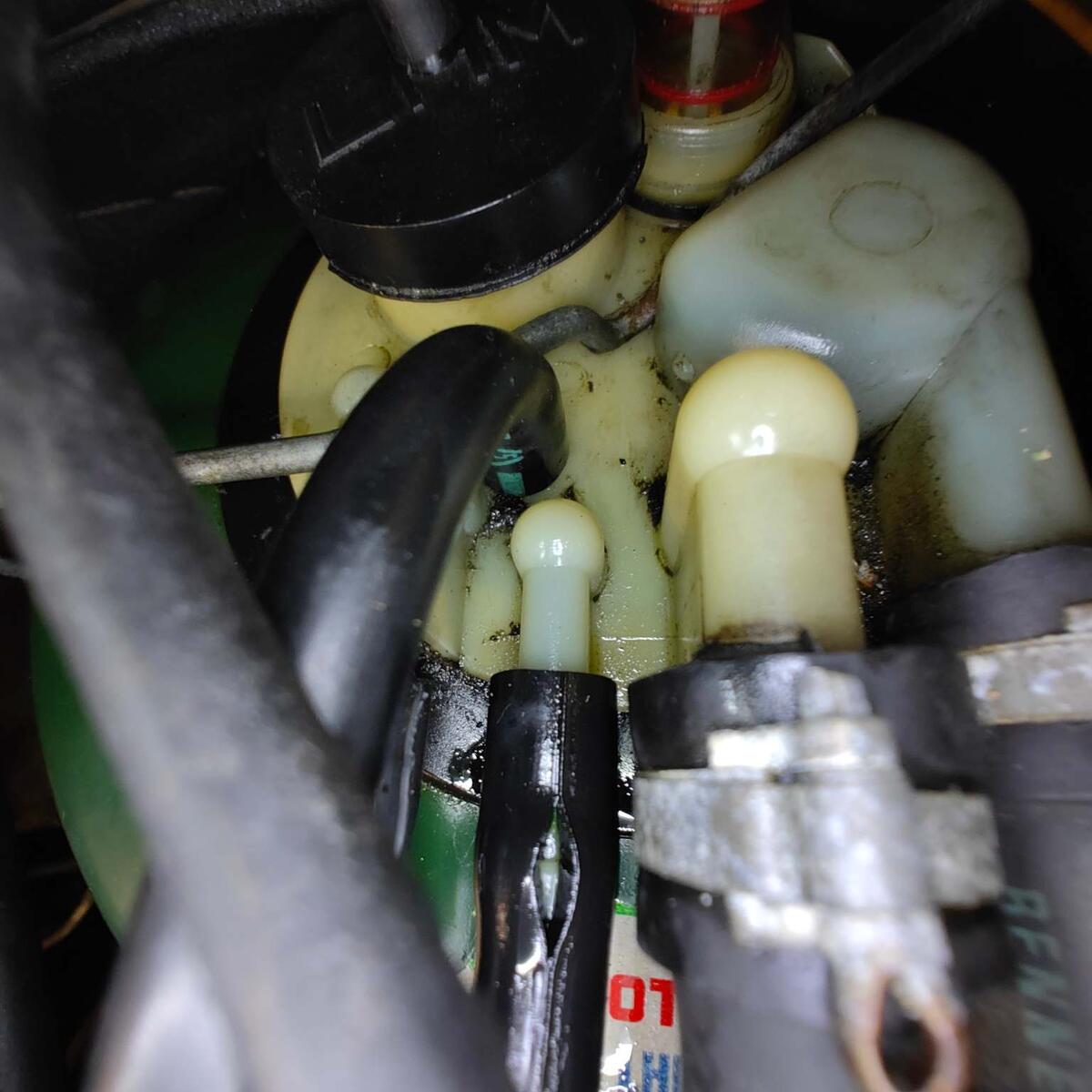

Das ist der undichte Schlauchanschluss. Ich habe das gespaltene Stück am Ende abgeschnitten. Es ist nun aber nicht möglich, den harten Schlauch mit Innen-Durchmesser 4 mm auf den Anschluss-Stutzen mit Aussen-Durchmesser 7 mm (bzw. mindestens 8 mm am Eingang) zu schieben. Ich vermute, dass es sich um folgenden Schlauch bei der Cx-Basis handelt:

Ich werde nun versuchen, mit einem Verbinder 4/6 mm (die Cx-Basis hat das) und einem Stück Schlauch mit Innen-Durchmesser 6 bis 8 mm einen einwandfreien Anschluss zwischen Schlauch und Stutzen am Octopus herzustellen.

Den ganzen Rücklaufkram würde ich komplett ersetzen. Die Teile gibt es als Nachbau aus Einzelschläuchen mit Messingverbindern zu etwa 50% des CX-Basis-Tarifs in Frankreich, ca. 3 Wochen Lieferzeit.
