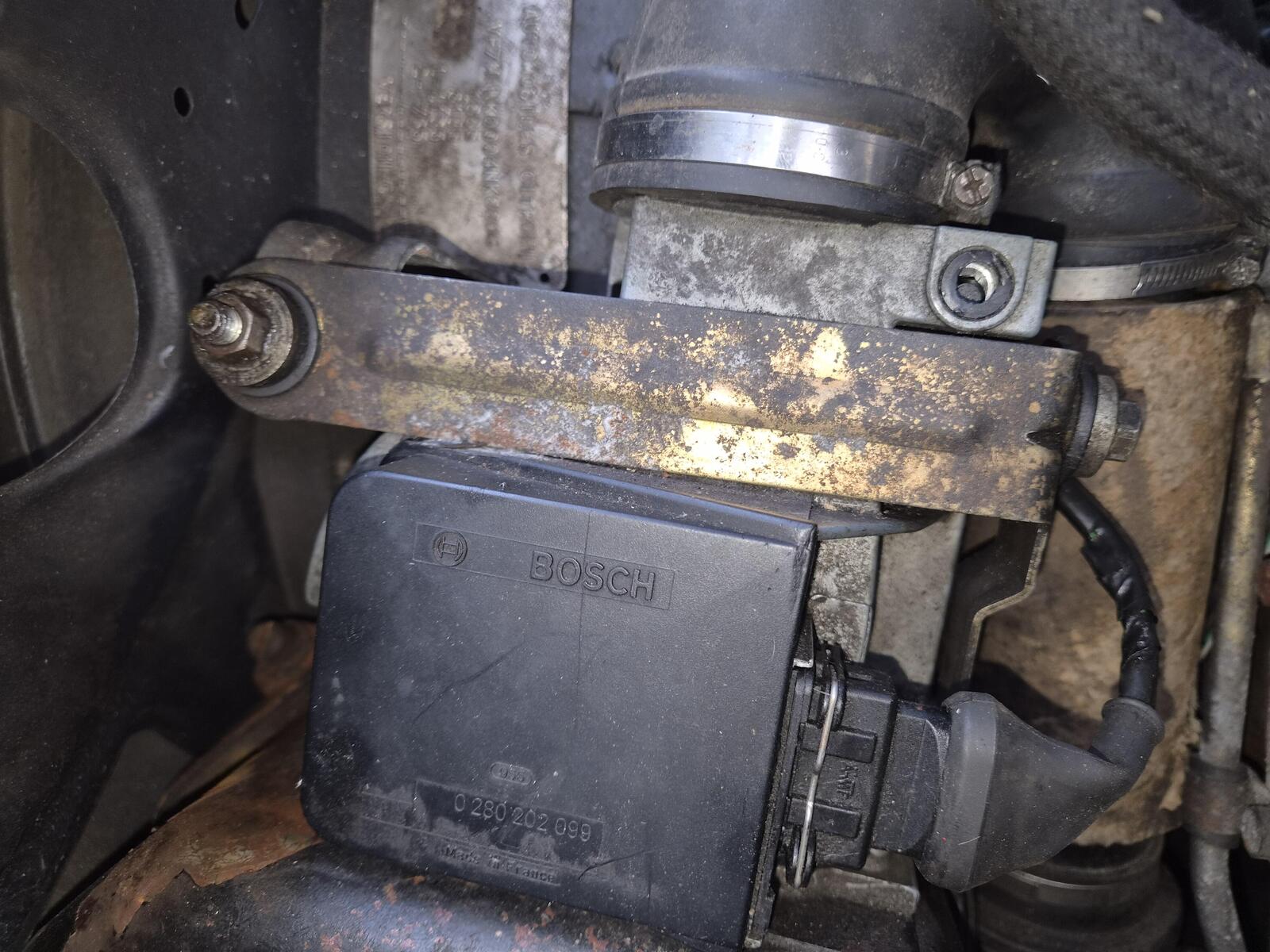

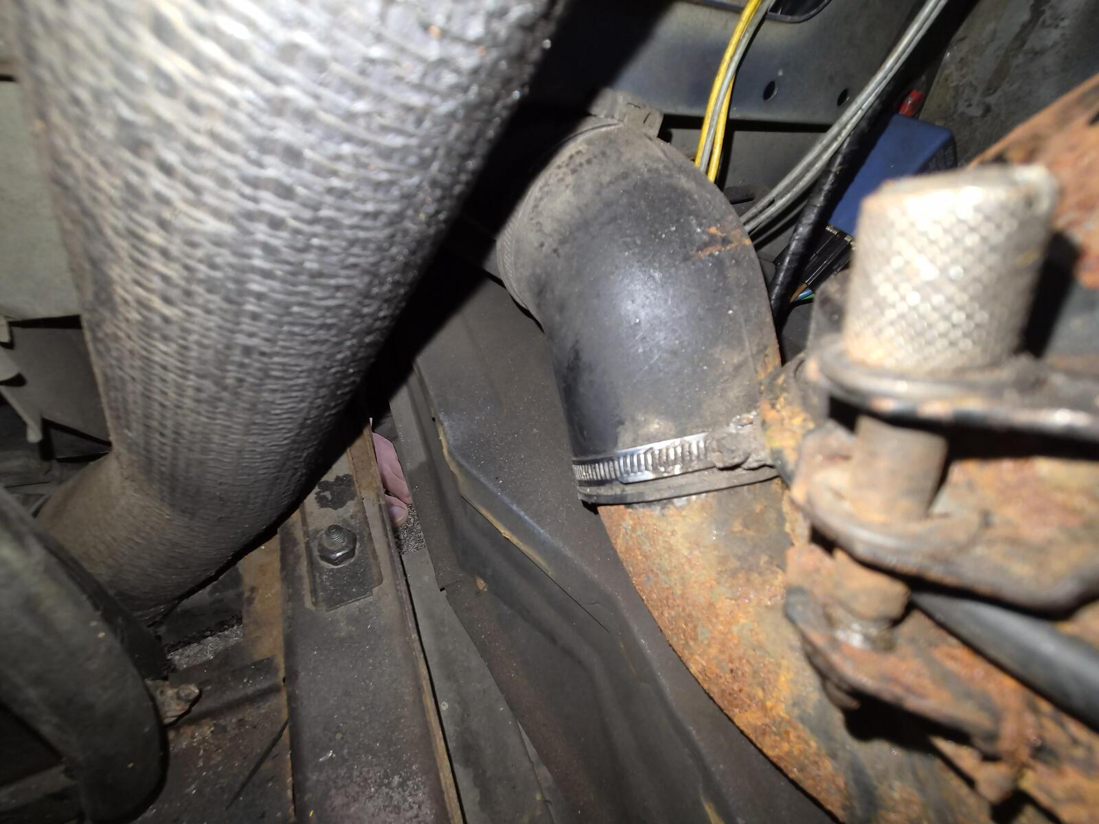

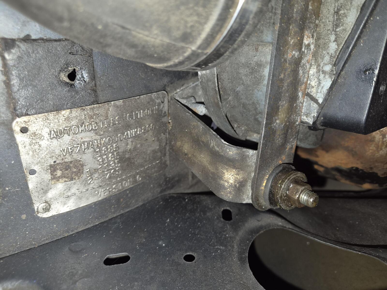

Ich baue gerade den Luftfilterkasten von meinem Gti Turbo 2 ein. Leider kann ich mich nicht mehr so gut erinnern wie er genau eingebaut war. Bei der Position von Luftfilterkasten kann man eh nix falsch machen. Ab wie hat der Haltewinkel oben genau ausgesehen? Der Gummischlauch vor dem Luftfilterkasten zu den Syphon fehlt mir auch noch. Wenn jemand ein paar Fotos hätte wàhre das Super.
Danke LG w
Hier steht gerade ein Turbo 2 vor dem Haus, was genau brauchst Du an Bildern?
Am Radhaus ist so ein kleiner Winkel mit ein paar Scheiben und einer Flügelmutter. ( So viel ich mich erinnere ). Vor dem Luftfilterkasten muss noch ein Schlauch mit einem Ansaugrohr das Richtung Kühler nach vor geht.
Vielleicht hilft das:
large.20260726_200122.jpglarge.20260726_200112.jpglarge.20260726_200012.jpglarge.20260726_200005.jpg
Das ist Perfekt. Danke für die schnelle Antwort.
