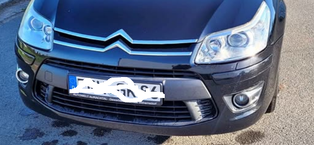

dieser C4 VTI 1,6 ( 2010 ) soll laut Angaben des Verkäufers adaptiven Xenon SW haben .
irgendwie kann ich die Reinigungsdüsen für die SW nicht erkennen oder sehen ..... hat jemand bessere Augen ? )
thx und Gruß

Beim C4-I (auch FL) gab es ausser Xenon keine Linsenscheinwerfer. Und das sind mitlenkende, mit der erforderlichen SRA und automatischen Höhenregulierung. Adaptiv im Sinne von Leuchtweite oder Lichtkegel verstellend je nach Geschwindigkeit oder Fahrsituation eher nicht.
(War aber etwas an dass ich mich sehr rasch gewöhnt habe und danach nicht mehr missen wollte)

Doch, die Reinigungsdüsen sind da.
Und falls die Höhenregelung nicht mehr funktioniert liegt es sehr wahrscheinlich am Sensor an der hinterachse. Da dringt Wasser rein und die Leiterbahnen im inneren vergammeln weg.
thx ..... jetzt auch gesehn 😃
