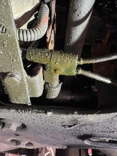

mein Xantia 1.8 16V Baujahr 2000 verliert LHM (siehe Bild). Kann mir jemand sagen, wie das Teil genau heißt?

Das ist ein Teil des Rücklaufbündels 5270.JK. Über die Suche solltest du viel über dessen Ersatz finden.

Sicher das es das Teil ist und nicht das Lenkventil.

Da ist ja auch noch so ein dickeres Winkelstück- gibt es das einzelnen? Habe bisher nichts gefunden.
Lies mal den verlinkten Faden, da steht es.
