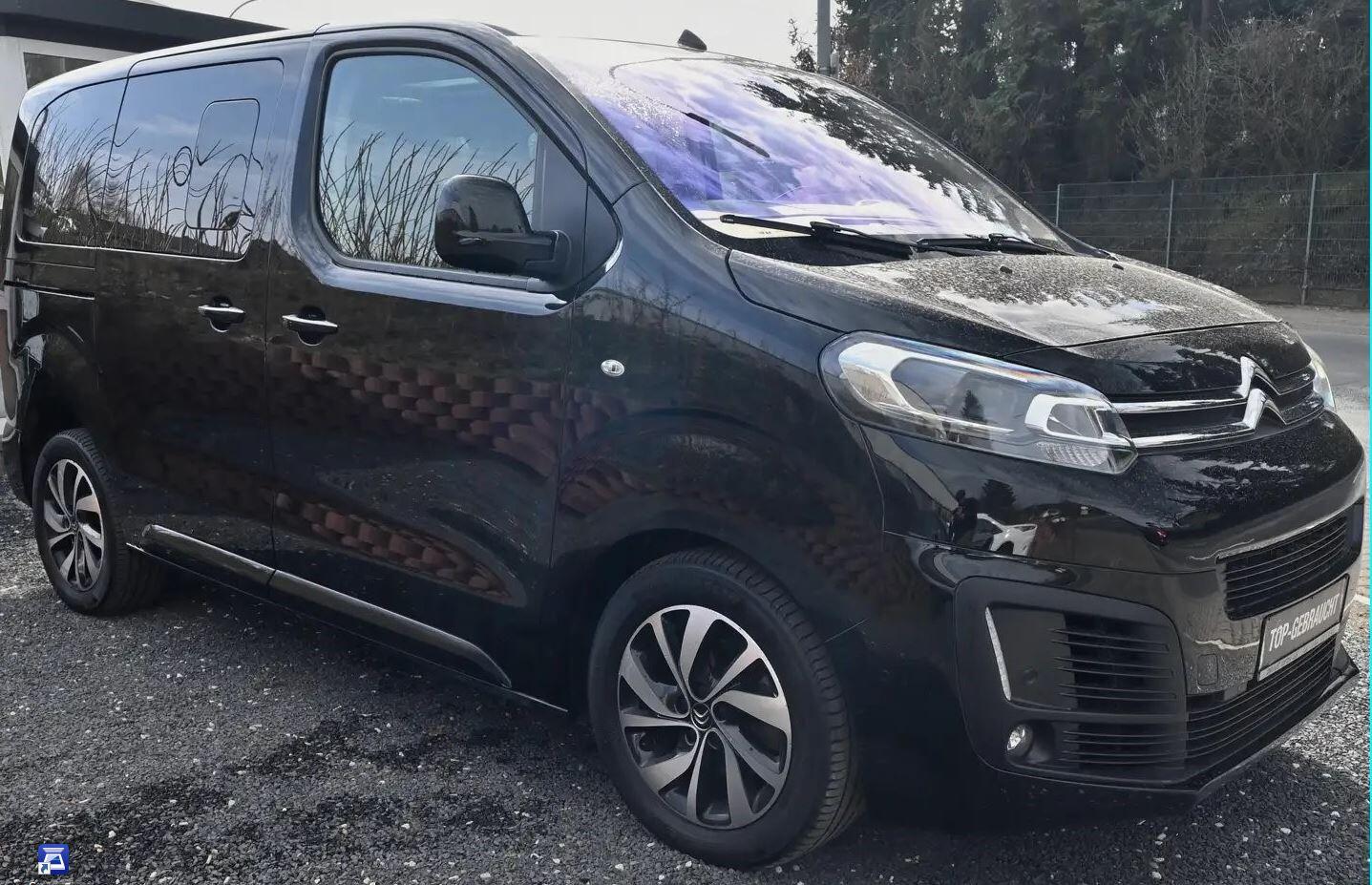

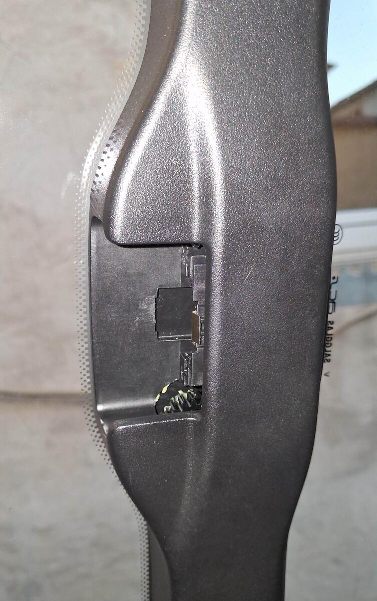

28. Juli28. Jul Hallo und guten tagIch heiße Erich und bin 70 Jahre alt, habe früher mal auf Citroën eine Autoschlosser Lehre (so hieß das früher) abgeschlossen. Ich habe mir einen gebrauchten Spacetourer gekauft, da ich da besser Sitzen kann. Er hat halt einige wewechen die ich gerne beheben möchte, eimal Schiebescheibenbetätigung, rechter Ausenspiegel, und linke Schiebetür,Leider fehlen an den Schiebefenstern beidseitig die Betätigung, siehe Bild. Wo kriege ich diese Teile her, eine Citroën Werkstatt konnte mir auch nicht weiter helfen.Der rechte Spiegel geht nur nach li.und rechts, ist wahrscheinlich ein Kabelbruch oder einer der Motoren ist defekt, am Stecker liegt Strom an, also kein Problem zum reparieren.Die linke Schiebetür dürfte beim Schließen ein wenig mehr zuziehen, das dass Spaltmaß passt, dazu muss ich die Verkleidung im Kofferraum mal entfernen und schauen wie das da verschraubt ist, da fehlt nicht viel.🙂 Ich bin zwar schon 70 aber ich kann noch schrauben, das verlernt man nicht.Die Batterie durfte ich auch schon wechseln, das Auto ist Erstzulassung 02.2018 da dürfte die Batterie von 2017 sein, also normaler verschleiß, gemütlich in einer Stunde war das erledigt.Mein größtes Problem sind die Schiebescheiben, das eingekreiste fehld Beidseitig. Kann mir jehmand helfenDas Auto macht Spaß beim Fahren.
28. Juli28. Jul Laut Bedienungsanleitung, kann man die Schließelemente zusammendrücken und dann kann man das Fenster aufschieben.https://public.servicebox-parts.com/ACddb/index.html
28. Juli28. Jul Ersteller Ja das stimmt.Leider hab ich nichts zum zusammendrücken, die Zahnrädchen und das Entriegelungsteil ist vorhanden, nur der große Taster fehlt.Das müsste es doch als Ersatzteil geben ???
28. Juli28. Jul Das hat bestimmt jemand entfernt, damit die Kinder da keinen Unfung treiben können. Im Auto - im Handschuhfach oder in irgendeiner Ecke - liegt da nichts? Sonst mußt Du wohl zum Schrotti.Gernot
28. Juli28. Jul Ersteller Zum Schrotti glaub ich bald auch, aber das muss es doch als Ersatzteile geben, wenn bei der Montage sowas zerlegt wird muss es doch Ersatz geben.🤔 Leider ist das Auto aus Italien.
28. Juli28. Jul Ersteller Vor 26 Minuten, Gernot schrieb:Das hat bestimmt jemand entfernt, damit die Kinder da keinen Unfung treiben können. Im Auto - im Handschuhfach oder in irgendeiner Ecke - liegt da nichts? Sonst mußt Du wohl zum Schrotti.GernotHabe auch schon im Auto gesucht und nix gefunden.
29. Juli29. Jul Vor 8 Minuten, EntenDaniel schrieb:Das Teil wird es beim Citroën-Händler als Ersatzteil geben.Vermutlich als komplette Einheit mit dem Rest des Fensters zum Preis eines gebrauchten Kleinwagens.
29. Juli29. Jul Ersteller Das stimmt, glaube so um die 500€ Obelix würde sagen, die Spinnen die Franzosen 🙃😁🤣😂Also zum Schrotti, mal sehen.
29. Juli29. Jul Ersteller Gernot, ist das mit oder ohne Schiebefenster ???Das Model gibt es auch ohne Schiebefenster.
29. Juli29. Jul Vor 54 Minuten, Gernot schrieb:Ich finde das ........ ganz schön teuer für einen Plastikknopf.
19. November19. Nov Ersteller Dort wird man fündig, https://www.gryp-3d.com/nous-contacter/contact habe mir zwei bestellt und die kleinen Scheiben gehen wieder auf. ABER vorsicht bei der Bedienung, die Teile können sich bei zu schneller Bedienung selbstständig machen, Bin aber begeistert das ich die Scheiben wieder öffnen kann.
19. November19. Nov Die drucken es nach, schöne Sache. Beim 1er Modell war das ein Sperrstift, gefedert, zur einmaligen Montage. Den gab es dann auch icht mehr als Ersatzteil, und ausbauen ging nicht, nur komplett mit Fenster. Seltsae Sache, die Ersatzteilversorgung von solchen selten benötigten Teilen.Jens
