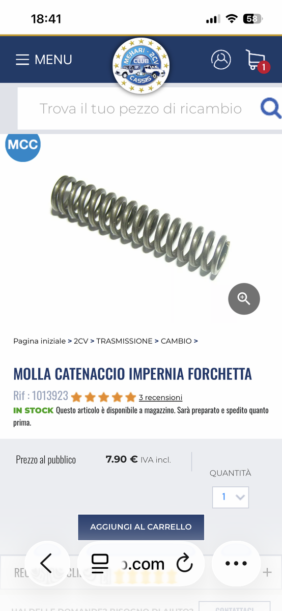

Suche diese Feder Arretierung
Zur arretierung des zweiten und dritten Gang Feder gesucht .
Diese Feder sitzt unters Deckel, geht oft verloren und nicht mehr gefunden.🙄
Kann da jemand aushelfen eventuell mit Maße der Feder.
Besten Dank.

Die (roter Pfeil)
(Bild Entmontage.de)
Super kenne es schon,
Diese Feder genau brauche ich,
