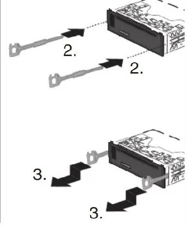

Eigentlich wollte ich schon längst dieses - wahrscheinlich nicht nur in meinen Augen - hässliche Radio Blaupunkt Buenos Aires 200, eine Hinterlassenschaft des Vorbesitzers meines C3 Pluriel (10283), ausbauen und durch ein PSA-Produkt seiner Zeit ersetzen. Aber ich bekomme es einfach nicht aus dem DIN-Schacht raus.
Offenbar ist ein spezielles Blaupunkt-Demontagewerkzeug, wie eine Anleitung zeigt, notwendig. Leider gibt es dazu keine Teilenummer, und was im Netz an herstellerspezifischem Radio-Demontage-Werkzeug zu haben ist, kommt äußerlich nicht mal in Nähe des von mir benötigten Werkzeugs.

Lt. Produktbeschreibung sind die verlinkten Klammern aber nicht für das Blaupunkt Buenos Aires 200. Manchmal sind die Klammern nur einen halben mm zu dick oder zu hoch und du bekommst sie nicht eingeschoben. Bestell dir doch im Netz einen Billig-Satz mit unzähligen Klammern, sowas z.B., da wird wohl dann einer von passen.
38tlg Auto Radio Entriegelung Bügel Schlüssel Werkzeug Ausbauwerkzeug Key Set DE | eBay.de https://share.google/mB6gep6A4u43Fi1VD
Habe aber auch schon die Blenden vom Radio abgerissen, dann bist du platzmäßig nicht so eingeschränkt, wenn das Radio eh raus soll und weg kann ist es ja egal.

Stimmt, dort ist nur von Blaupunkt Detroit / Casablanca 2012 / SONY (2002-2004) die Rede, und deswegen will ich nachfragen, ob jenes Entriegelungswerkzeug eventuell auch für das BP Buenos Aires 200 passt oder, wenn nicht, es etwas anderes gibt, das passen könnte.
Trotzdem Danke für Deinen Hinweis auf das Universalset. Die beiden Haken etwas oberhalb der Mitte sehen denen von Blaupunkt ziemlich ähnlich.

Häufig passen auch ähnliche Sätze, sie müssen nur entsprechende Maße haben um sie in die Aussparung zu bekommen und um die Sperrklammern die das Radio im Einbauschacht festhalten zu lösen.
An sich ist das Radio in einem Blechrahmen verriegelt, der durch Blechnasen im Auto gehalten wird. Die kann man oft mit einem schmalen Spachtel zurückbiegen und das Radio samt Rahmen herausnehmen.
