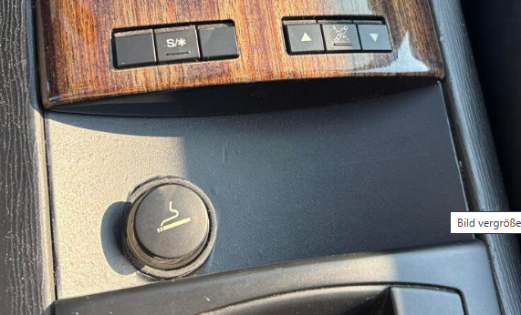

1. August1. Aug Hallo,wie groß ist der Aufwand am C6 das Handschuhfach auszubauen. Ich habe jetzt die Miracast Hardware zur Spiegelung vom Handy aufs Display eingerichtet und möchte die hinter dem Handschuhfach einbauen.Zum anderen habe ich die Ablage beim Zigarettenanzünder verschönert, da der Softlack schon hässlich wurde.Hier das Ergebnis.Verwendet habe ich dazu eine einfache selbstklebende DC-Fix Folie in Matt-Schwarz. Mal sehen wie lange das hält. Bearbeitet (13. August13. Aug von Ofi)

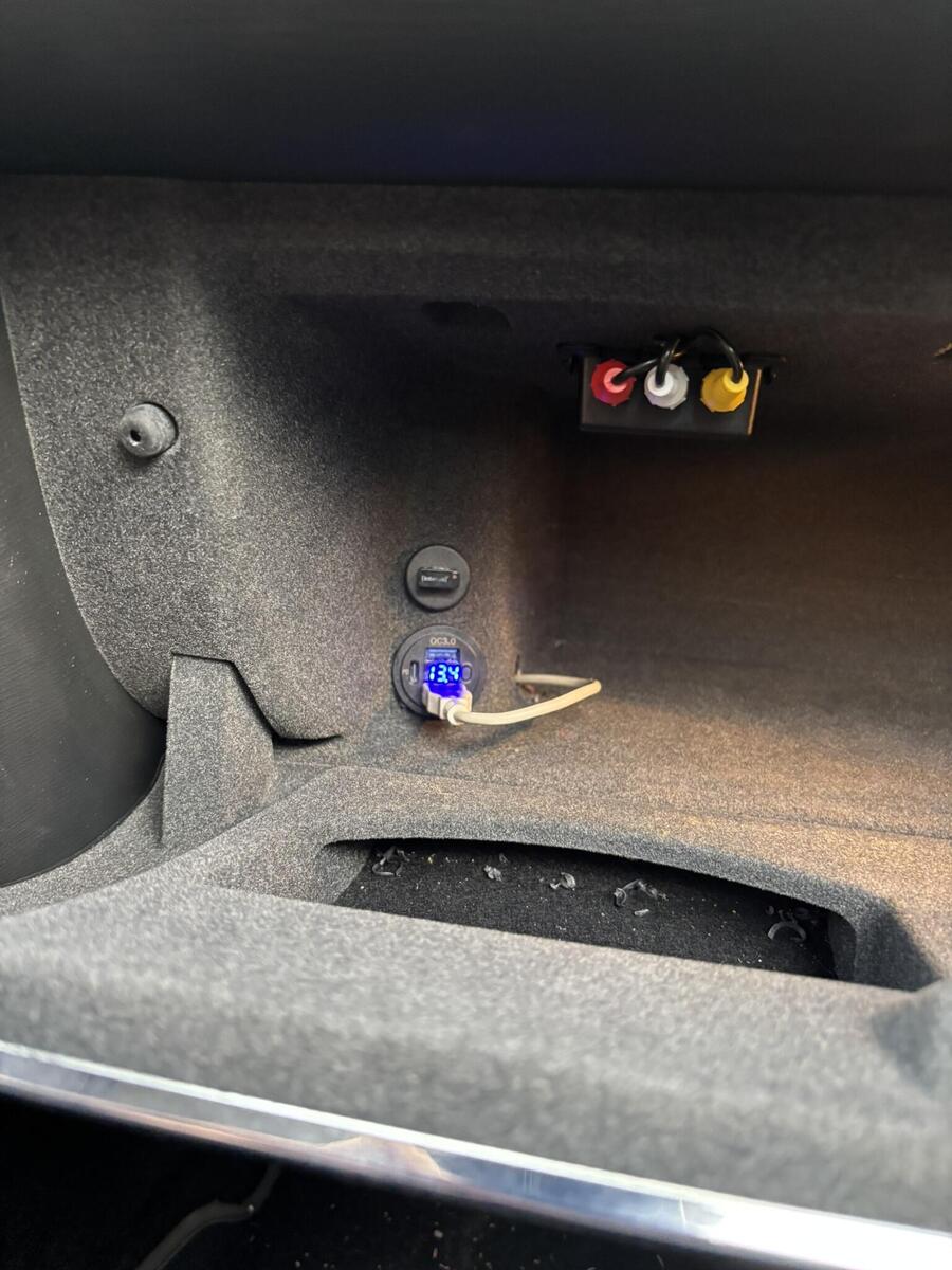

2. August2. Aug Ersteller Da hast du dir wirklich Mühe gemacht, vielen Dank. Das ist sehr hilfreich.Ist bei dir kein AUX/Video Eingang im Handschuhfach?Ich frage mich, ob dahinter überhaupt Platz ist, damit ich meine 2cm flache, Handteller großen Geräte fürs Miracast dort unterbringe? Eine USB Stombuchse und den USB Eingang vom Radio möchte ich nach Möglichkeit auch noch dort einbauen.Wie ist es mit der Handschuhfachbeleuchtung. Die scheint bei mir nicht zu gehen, oder geht die nur mit Licht und oder Zündung an? Bearbeitet (4. August4. Aug von Ofi)
2. August2. Aug Vor 34 Minuten, Ofi schrieb:Da hast du dir wirklich Mühe gemacht, vielen Dank. Das ist sehr hilfreich.Bitte gerne. Ich wurde hier im Forum auch schon oft mit allerhand geholfen.Vor 34 Minuten, Ofi schrieb:Ist bei dir kein AUX/Video Eingang im Handschuhfach?Doch, die ist vorhanden. Aber das Kästchen muss man vom Handschuhfach (etwas mühsam) lose machen und bleibt im Auto.Vor 34 Minuten, Ofi schrieb:Ich frage mich, ob dahinter überhaupt Platz, damit ich meine 2cm flache, Handteller großen Geräte fürs Miracast dort unterbringe? Ich kann nachher mal schauen. Zur Zeit ist es mir noch zu warm draußen.Vor 34 Minuten, Ofi schrieb:Wie ist es mit der Handschuhfachbeleuchtung. Die scheint bei mir nicht zu gehen, oder geht die nur mit Licht und oder Zündung an?Das weiss ich nicht auswendig.
2. August2. Aug 3 Stunden her, Ofi schrieb:Ich frage mich, ob dahinter überhaupt Platz, damit ich meine 2cm flache, Handteller großen Geräte fürs Miracast dort unterbringe? Eine USB Stombuchse und den USB Eingang vom Radio möchte ich nach Möglichkeit auch noch dort einbauen.Ich würde sagen daß das locker gehen sollte. Hinter dem Handschuhfach ist eine mehrere cm dicker Schaumstoffklotz, und dahinter ist noch mal einen hohler Raum wo eine Hand teilweise hinein geht. Ich könnte mich vorstellen das unterhalb vom Handschuhfach auch noch Platz ist. Am besten selbst im Beifahrerfußraum hineintauchen würde ich sagen.
3. August3. Aug Guten Morgen,eine kleine Frage: Wie hast Du das Teil rausbekommen? Bei meinem sieht die Beschichtung auch nicht mehr Top aus. Würde es auch folieren oder dünn mit Leder beziehen. Aber wie ausbauen?
3. August3. Aug Ersteller Das hat wunderbar geklappt. Nur so ein Plasikstöpsel von der unteren Abdeckung ist gebrochen.Platz für die Geräte hat es mehr als genug. Ich habe es alles aufs Handschuhfach oben drauf gepackt. Natürlich vor dem Einbau noch schön mit Kabelbindern zusammen gefasst.Der USB HUB dient der Stromversorgung der beiden Geräte. Die 12V Habe ich von der Beleuchtung abgegriffen, dort ist bei Zündung an, Strom drauf.Die obere Buchse ist am Radio angeschlossen, die untere dient der Stromversorgung. Es hat genug Platz für einen normal großen USB Stick.Was bei mir nicht funktioniert ist die Videofunktion während der Fahrt, aber das soll auch möglich sein.Das wird meine nächste Herausforderung. Bearbeitet (9. August9. Aug von Ofi)
4. August4. Aug Super Thread hier! Das macht mir gerade Lust, mich wieder mal um meinen C6-Innenraum zu kümmern und vielleicht doch mal noch eine Möglichkeit einzubauen, ein Gerät mir USB anzuschliessen.Eine Folie auf die hässliche, klebrige Abdeckung gibt es auf jeden Fall!
7. August7. Aug Ersteller Zeit: 3.8.2026 um 22:02, Ofi schrieb:Was bei mir nicht funktioniert ist die Videofunktion während der Fahrt, aber das soll auch möglich sein.Mit der Hilfe von Mirascript habe ich die Abschaltung des Videosignals auf 225km/h hochgesetzt. Jetzt kann ich mit dem Handy aktuell navigieren, es wird in brauchbarer Qualität auf das Radiodisplay gespiegelt, und man kann nebenbei Radio oder MP3 hören. Die Karten des RT5 sind Stand 2017 und nicht mehr zu aktualisieren. Bearbeitet (8. August8. Aug von Ofi)
