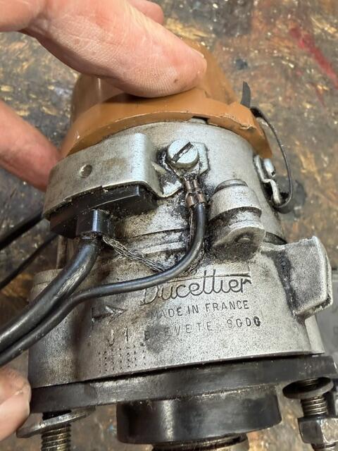

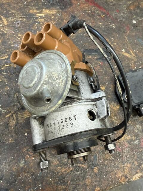

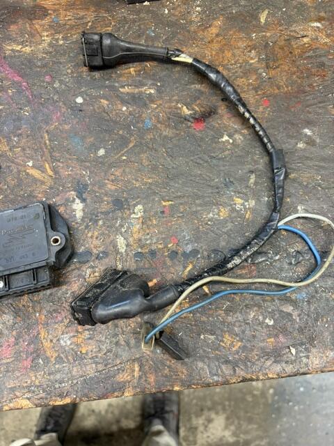

ich kann dir diese Teile anbieten. Liegen bestimmt schon 30 Jahre in diversen Regalen (aufgrund von Umzügen).
Sind 90,-€ incl. Versand ok?
Zündkabel solltest du besser neue nehmen.
Adrian

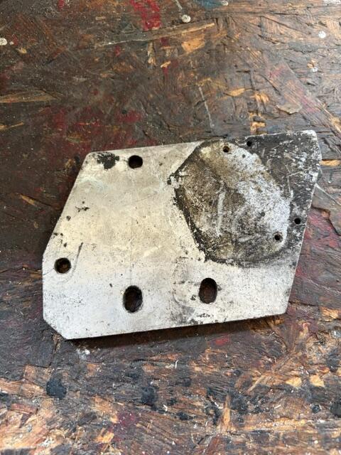

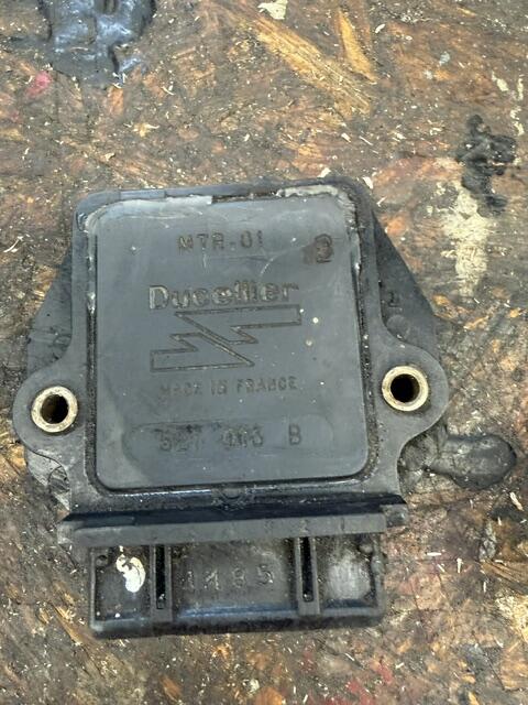

Guten Abend in die Runde,
bitte die Aluplatte unter dem Zündmodul von Ducellier nicht vergessen zu montieren. Das dient zu Wärmeableitung des Zündmoduls. Sonst hat man nicht lange Spaß an dem selbigen.

Wenn das die richtige Aluplatte ist pack ich die mit ein.
Die dürfte passen, wie’s aussieht.
