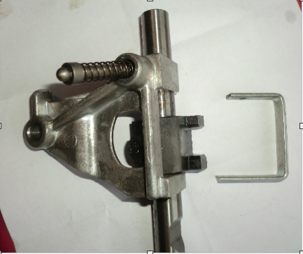

Bei meinem CX war es ähnlich und da war es eine gebrochene Schaltklaue für den Rückwärtsgang.
Teilenummer Citroen: 75527000, RP 95631044
Verbaut: 806, 605, J5, 405, XM, Evasion, Ulysse, Ducato, Scudo, Talento, Lancia Z
Peugeot: 2551.01, Fiat 9563104488 bzw 9563104480
Da das Teil in ziemlich vielen Fahrzeugen verbaut wurde, müsste sich das auch heute noch irgendwo auftreiben lassen. Es gab zwei Varianten, die alten waren aus einer anderen Legierung und deutlich schwerer. Mechanisch aber kompatibel.
Das Thema hatten wir hier schonmal, eventuell findet man es über die Suchfunktion wieder.
Hier ein Bild zusmmane mit einer Klemme, die man braucht, um die Feder beim Einbau zu spannen.
Das ich da dran war müsste 2019 gewesen sein.
