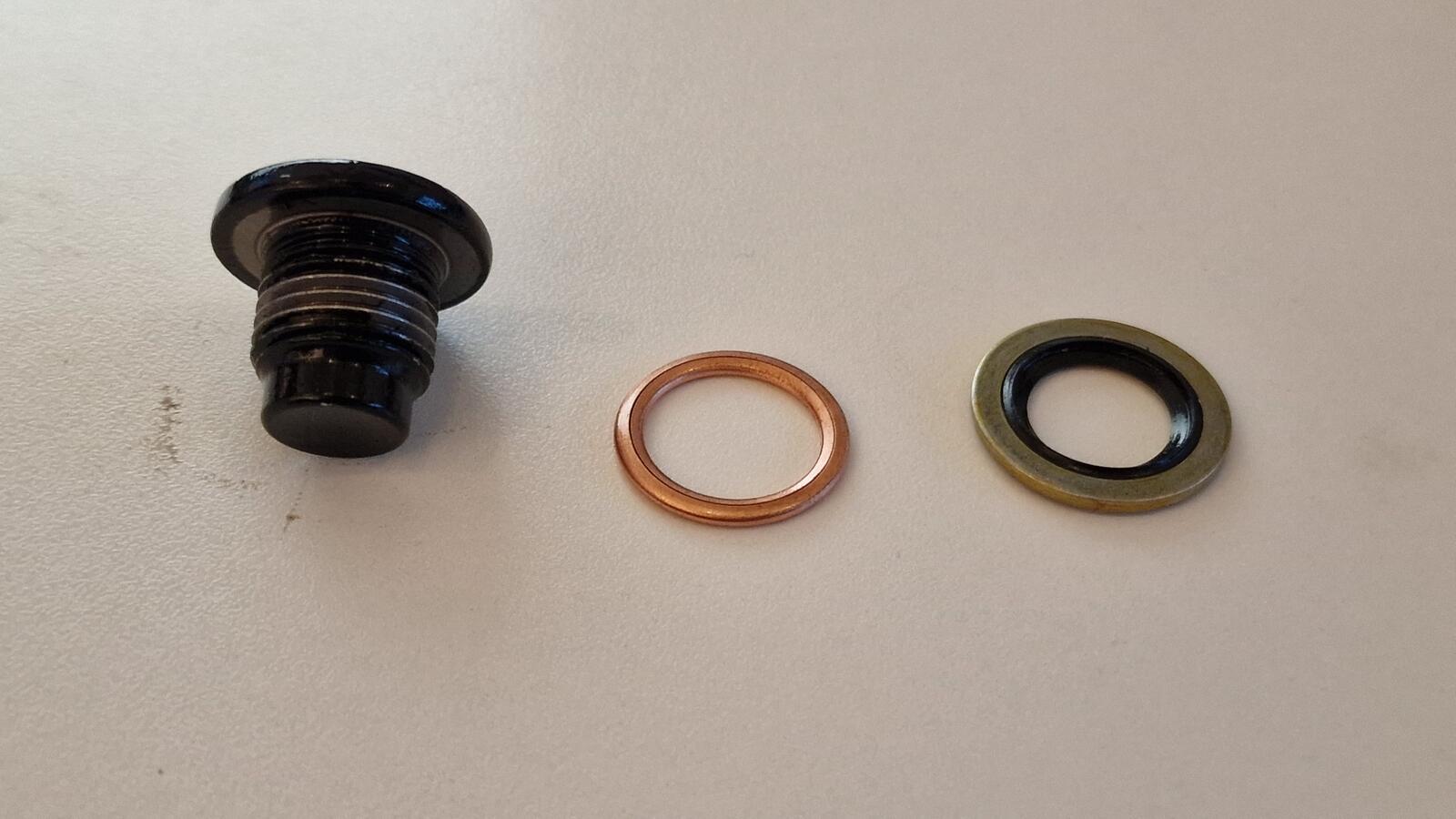

11. August11. Aug Hallo zusammen,wollte gerade für eine Bekannte einen Ölwechsel bei einem 2017er C4 Picasso mit 1,2l Puretech Motor machen.Ich hatte mir eine neue Dichtung für die Ölablassschraube besorgt, die jetzt aber ganz anders aussieht als die, die drin war.Soll ich jetzt lieber die Alte mit Gummiring verwenden oder die neue aus Kupfer?
12. August12. Aug Ersteller 6 Stunden her, Kroack schrieb:Bei den alten Motoren gabs wahlweise beide also ich seh da kein SorgenHallo Rüdiger,das ging ja flott. Vielen Dank, jetzt konnte ich das Auto fertig machen und wieder abgeben. Das hat mir sehr geholfen!Martin

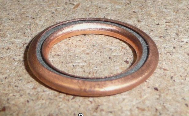

12. August12. Aug Diese abgebildete Kupferdichtung ist ein billigstes dünnes Blech mit Elastomereinlage (Kupferfüllring). Einmalige Verwendung. Davon habe ich eine Hundertertüte, die verbaue ich bei Leuten die ich nicht besonders mag.Die zweite Dichtung ist eine mehrfach verwendbare Metall-Elastomerdichtung. Dieser Dichtscheibentyp dürfte bei diesem Fahrzeug OEM sein.Bei "alten Motoren" hatte es noch gute alte massive Kupferscheiben, die waren quasi unendlich oft wiederverwendbar, solange man die vorgeschriebenen Drehmomente nicht grob missachtete.Welche Art der Abdichtung man letztlich verwendet, ist Wurst. Dicht wird alles wenn man sich nicht zu blöd anstellt. In der Wüste kann man auch nen 15cm langes Stück von ner Kupferleitung um die Schraube wickeln oder ein zurechtgeschnitztes Stöckchen in die Gewindebohrung klopfen. Bearbeitet (12. August12. Aug von schwinge)
12. August12. Aug Würde auch den im Bild rechts liegenden weiterverwenden, zieht man die Kupferfülldichtringe auch nur ein bißchen zu fest an gehen die kaputt und werden undicht.
12. August12. Aug Ersteller Hm, jetzt habe ich den neuen Kupferdichtring eingebaut :-(Das sollen originale Cit-Ersatzteile sein.Ich bewahre den alten Dichtring mal auf.

12. August12. Aug Original war beides verbaut und beides ist einwandfrei dicht - sogar bei mehrfacher Verwendung, auch wenn es explizit nicht vorgesehen ist.
12. August12. Aug 4 Stunden her, -martin- schrieb:Hm, jetzt habe ich den neuen Kupferdichtring eingebaut :-(Kupferfülldichtring, als Kupferdichtring bezeichnet man die massiven.Kontrollierst du ob es dicht ist und hält und gut ist.Ich habe mit den Kupferfülldichtringen keine guten Erfahrungen gemacht, trotz Drehmomentanzugs, deshalb lass ich die Finger davon.Den im Bild rechts liegenden Metalldichtring mit Gummieinlage haben einige Hersteller, habe ich das 1. Mal bei Ford gesehen, passen auch in eine 2CV.
12. August12. Aug Vor 2 Minuten, Werner Kampmann schrieb:Ich habe mit den Kupferfülldichtringen keine guten Erfahrungen gemacht, trotz Drehmomentanzugs, deshalb lass ich die Finger davon.Diese Dichtringe sind bei PSA schon seit den 80er Jahren Standard und sie dichten dort wo sie auch ab Werk verbaut wurden völlig problemlos ab. Ich habe in meinem Leben sehr wahrscheinlich eine vierstellige Anzahl dieser Dinger verbaut, undicht war dabei nicht ein einziger.
12. August12. Aug Dann haben wir halt unterschiedliche Erfahrungen und Meinungen darüber.Vielleicht waren meine gekauften Kupferfülldichtringe auch Müll, wer weiß...
12. August12. Aug Solange man die runden gefüllten Kupferringe verwendet gibts keine Probleme die flachen Kupferringe werden oft nicht dicht.
12. August12. Aug Vor einer Stunde, Kroack schrieb:Solange man die runden gefüllten Kupferringe verwendet gibts keine Probleme die flachen Kupferringe werden oft nicht dicht.Genau das war meine Erfahrung am Xantia.

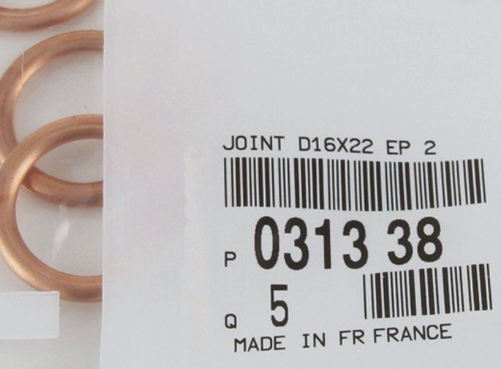

12. August12. Aug Mit den Citroën Dichtringen mit der Nummer 031327 hab ich die Ölablasschraube immer dicht bekommen, manchmal hat man von den Teilehökern massive Kupferringe bekommen, mit denen wurde es nicht dicht. Daher mag ich die am liebsten:
12. August12. Aug Genau der gehört da ja auch hin. Bei anderen Motoren sind hingegen flache Standardringe vorgesehen, da kann die Verwendung eines Fülldichtrungs zu Undichtigkeiten führen.
