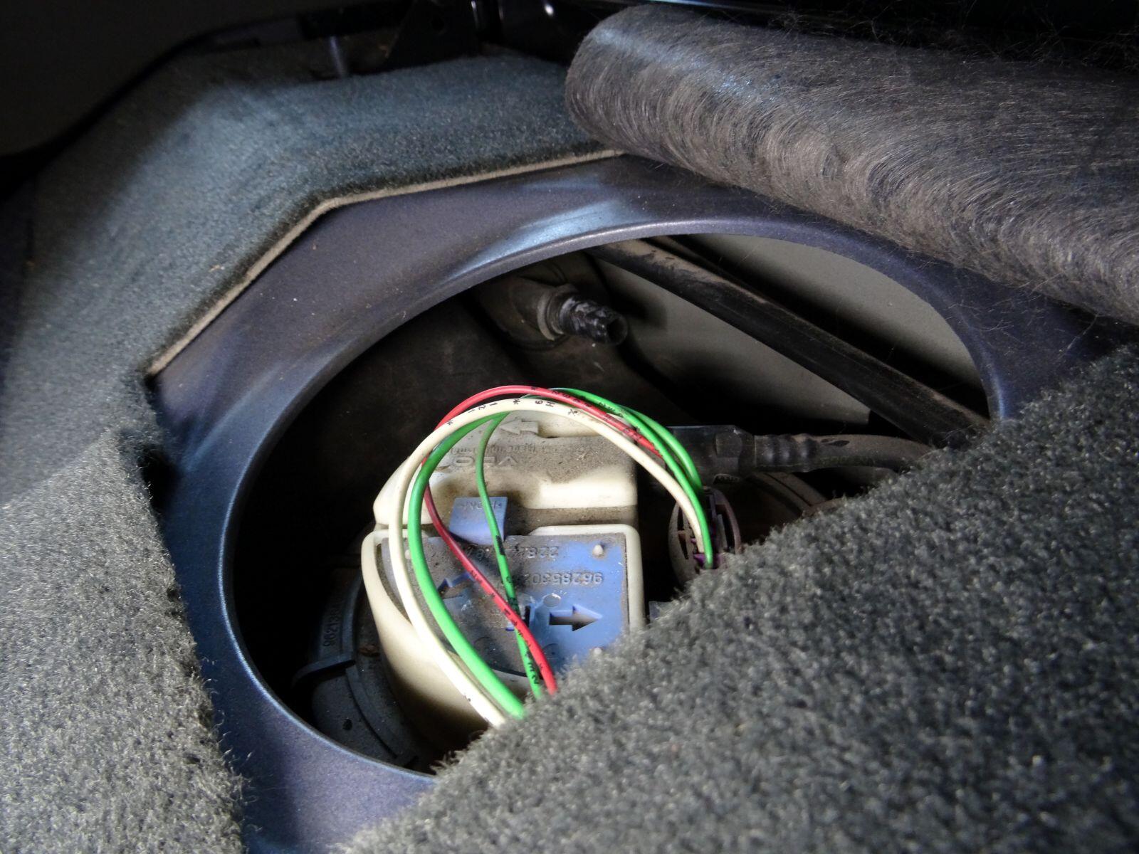

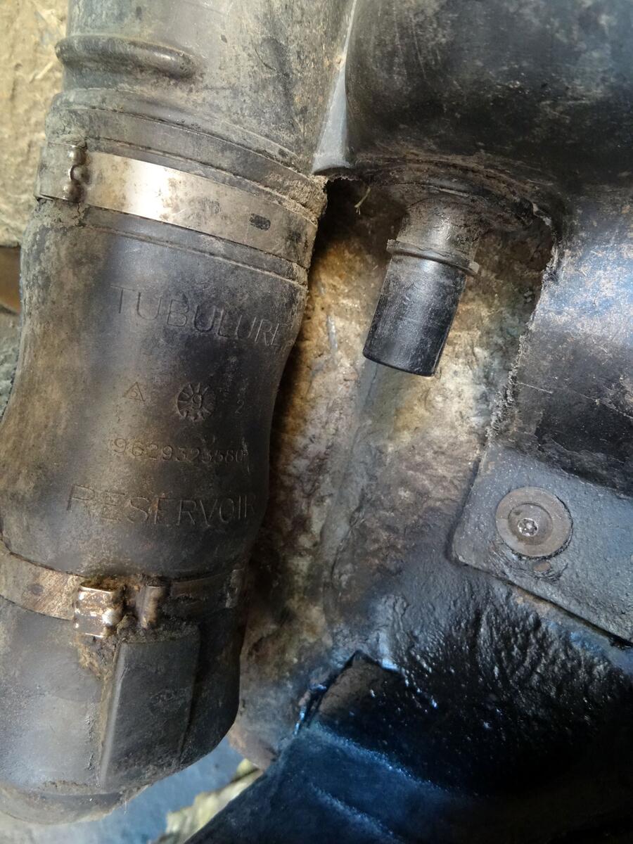

Hallo, ich brauch mal wieder Hilfe. Habe jetzt erst mich an meine defekte Benzinleitung / Rücklauf ?, begeben. Leider haben es die Anschlüsse nicht überlebt ( siehe Foto ). Hat jemand eine Idee für eine Reperatur ? Ich könnte jetzt nur die neue Leitung ( hoffe das ich was bekomme ) an beiden Enden ankleben vielleicht sogar mir einer Schelle. An dem Anschluß neben der Pumpe komme ich schlecht dran, da ist noch ein Rest von der alten Leitung die ich mit Heißluft bearbeitet habe und dann abziehen konnte. Weiß jemand wie man diesen Stutzen abbekommt, so das ich ihn wiederverwenden kann ?

Sieht nach X2 aus

Hallo Andreas; habe Dich übersehen. Ja, es ist ein x2.

Hallo, habe jetzt diese Rücklaufleitung / Entlüftung mit meinen Möglichkeiten repariert. Ich konnte bei diversen Händlern Material bekommen. Habe ja nicht den Anschluß heile zum Kotflügel hinten rausbekommen. Nach dem ersten tanken war die Leitung auf jeden Fall dicht.
