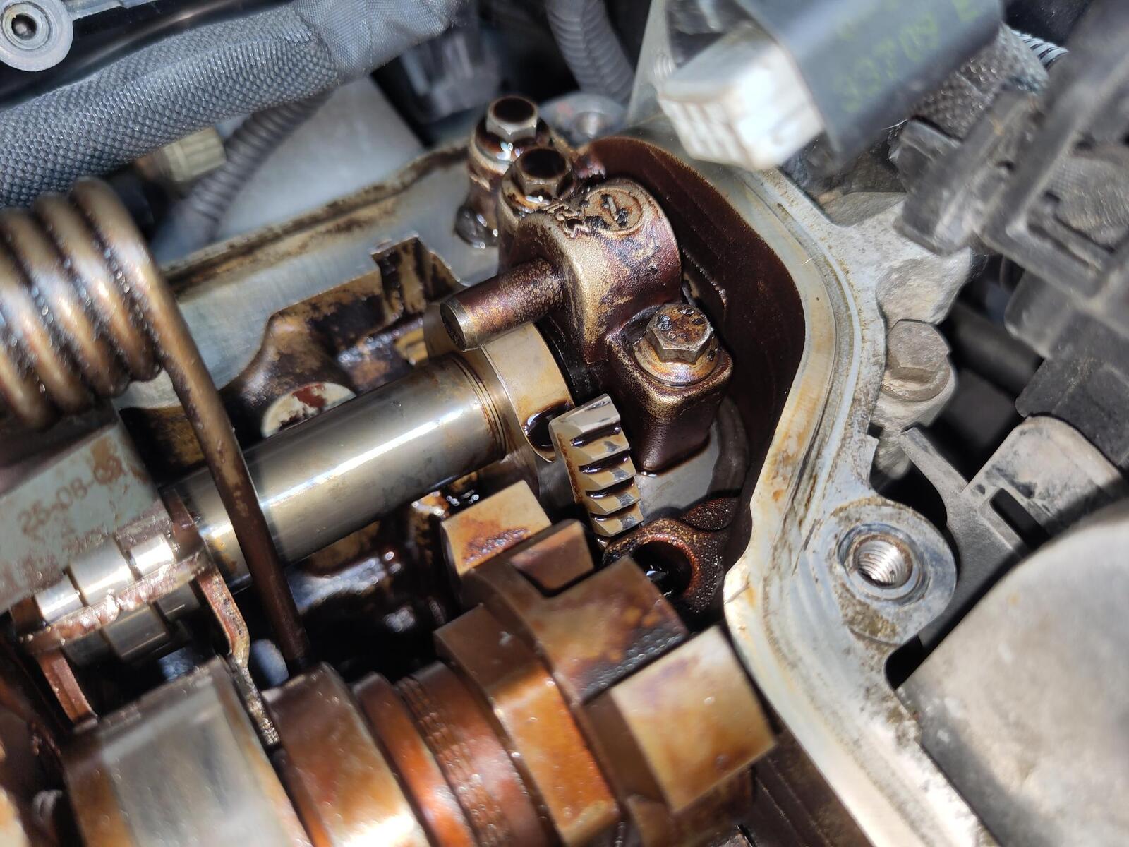

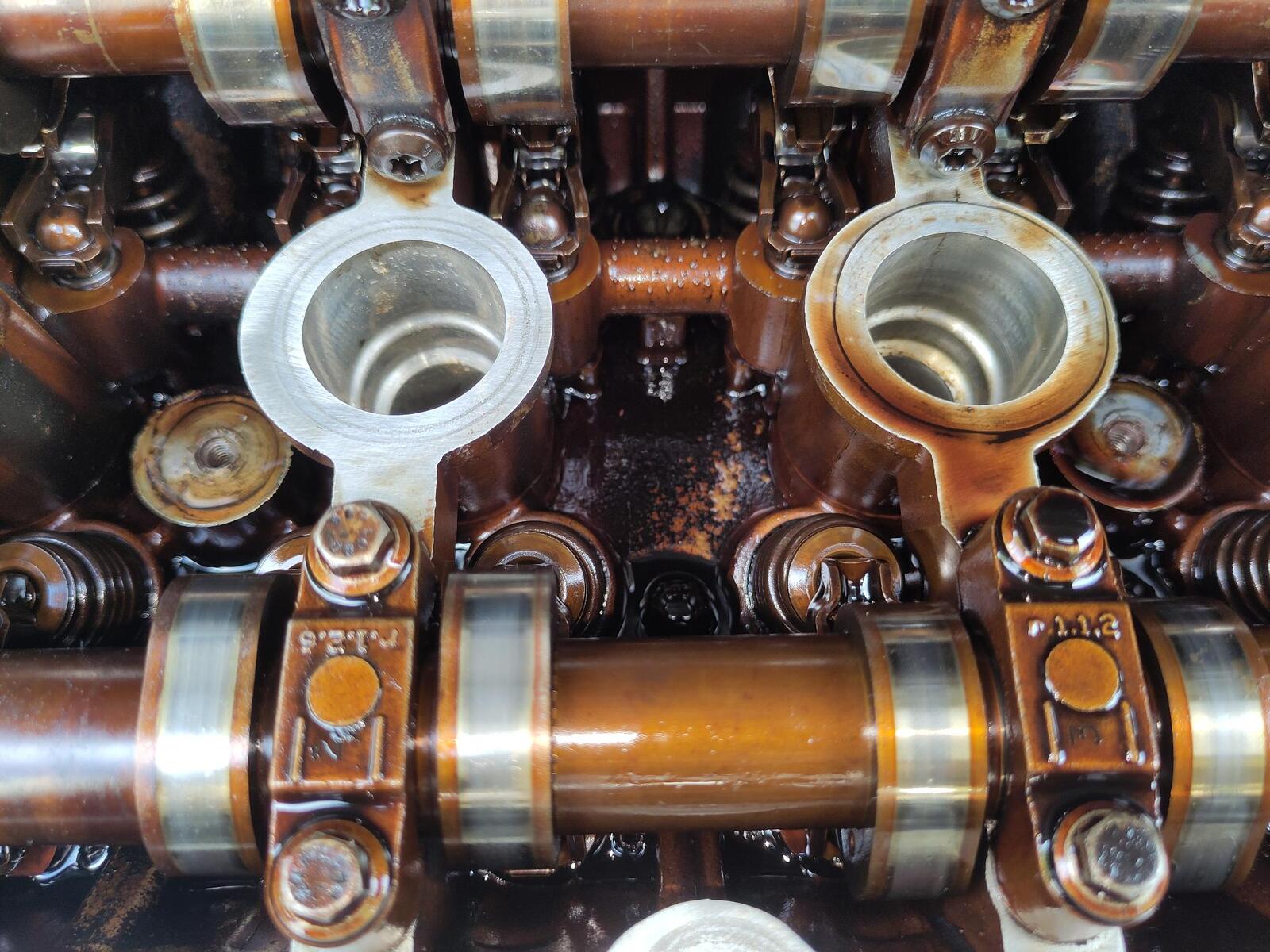

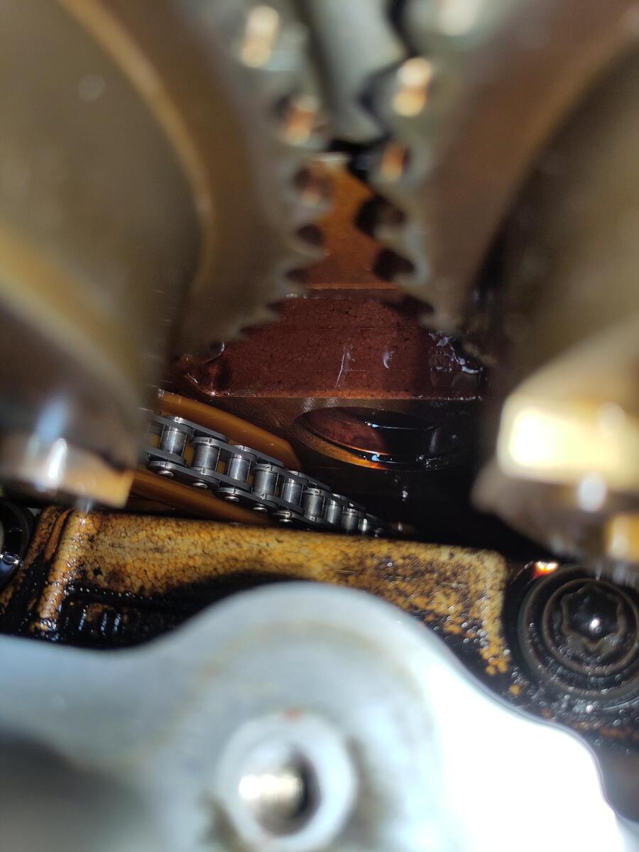

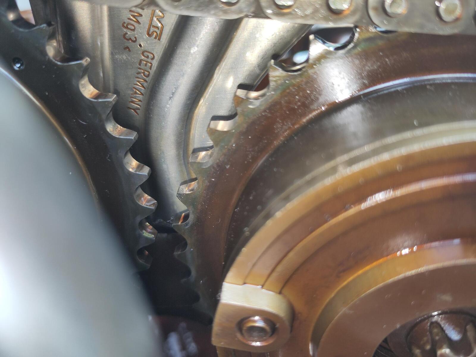

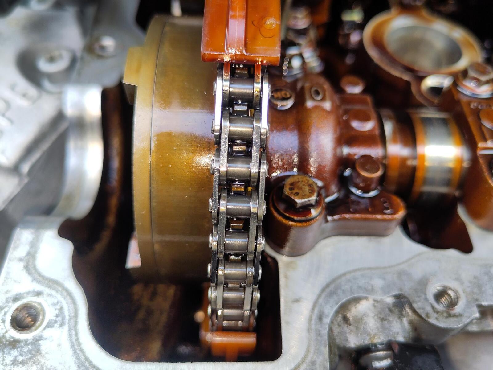

Jedoch habe ich eine Sache die mir aktuell etwas Unruhe bereitet. Der Wagen, sofern er mal 3-4 Tage gestanden hat, fängt im Kaltstart an zu sägen. Das macht er nur kurz. Sobald der Gute dann mal für ne kurze zeit gelaufen ist, lief er ganz normal im Standgas. Über das Thema Steuerkette bin ich bei den 1.6 VTI im Bilde und dachte ich schau heute beim Ventildeckeldichtungswechsel mir das ganze mal an. Leider sehe ich da jetzt direkt keine Auffälligkeiten, muss dazu aber auch sagen, dass ich mit den Motoren noch nicht in dem Umfang vertraut bin.
Mein Eindruck sagt, dass zumindest die Rollenlager der Kette gut aussehen und die VANOS Räder zwar verschleiß aufweisen, aber nicht so schlimm wie ich es schon bei diversen anderen Motoren gesehen habe. Der Zylinderkopf ist für ein Benziner schon vergleichsweise dunkel, genug Ablagerungen sind da auf jeden Fall vorhanden.
Meine aktuelle Vermutung ist, dass der Kettenspanner über die Zeit leer läuft. Aber wie gesagt, nur eine Idee. Würde das ganze nur soweit abklären, bevor es wirklich ein Problem wird.
Daher, bevor ich da ein riesen Fass bei der Werkstatt aufmache, frage ich hier mal nach den Meinungen zur Steuerkette bzw. die Einschätzungen von Leuten, die damit schon mal zu tun hatten.
