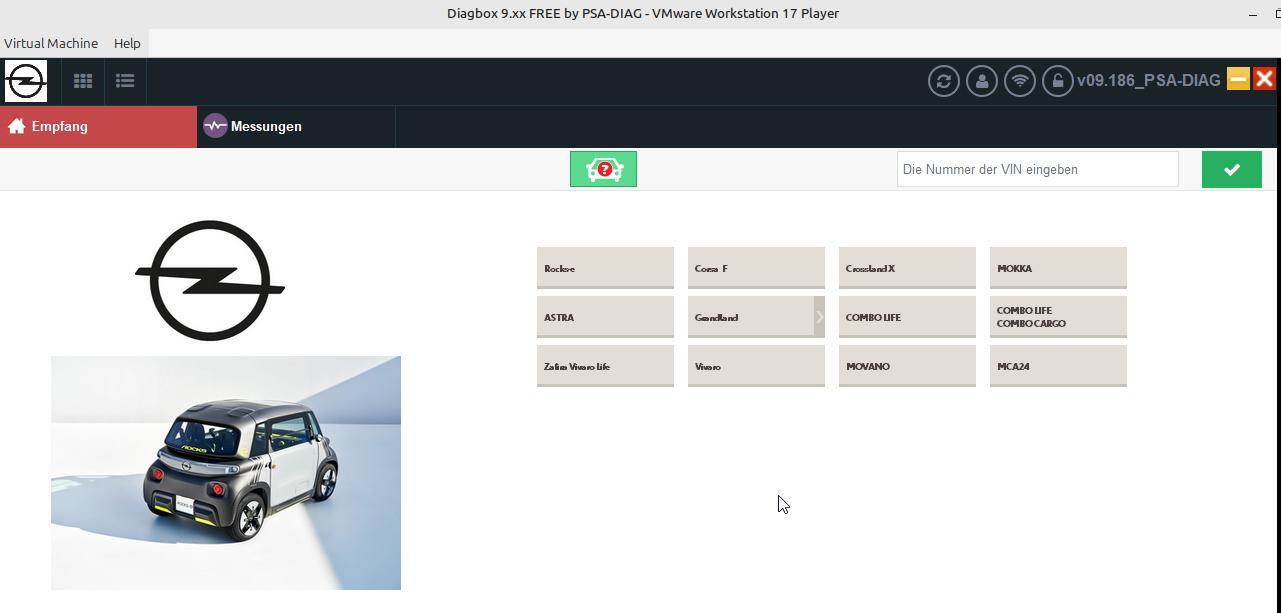

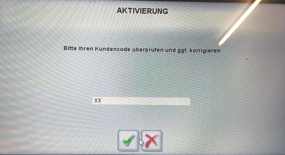

18. August18. Aug https://de.aliexpress.com/item/1005003407263868.htmlwie ist die Vorgehensweise bei der Anmeldung : Bearbeitet (23. August23. Aug von bulleryan)
19. August19. Aug Warum machst du dir den Stress? Diese Installationsorgien sind seit der VM von psa-diag.fr nicht mehr nowendig.Viele GrüßeFred
19. August19. Aug Ersteller wieso stress?was für Kundencode kommt da rein? Bearbeitet (19. August19. Aug von bulleryan)
19. August19. Aug Vor 6 Minuten, bulleryan schrieb:wieso stress?Das was du gepostet hast, sieht nach "funktioniert nicht" oder "funktioniert nur auf Umwegen" aus. ;)
19. August19. Aug Vor 26 Minuten, bulleryan schrieb:warum soll das nicht funktionierenwas ist Kundencode?Höchstwahrscheinlich der Code, der dich als Citroen/Peugeot/Opel/DS Werkstatt ausweist. Bearbeitet (19. August19. Aug von Kugelblitz)
19. August19. Aug Ersteller und als freie werkstatt?geht es damit ohne KUNDENCODE?https://psa-diag.fr/diagbox/müsst ich extra WIN10 aufspielen☹️ Bearbeitet (19. August19. Aug von bulleryan)
19. August19. Aug 4 Stunden her, bx-basis schrieb:Frag halt den Verkäufer wie das geht.Oder nimm die VM und spar dir den Installations- und Freischaltungseiertanz.

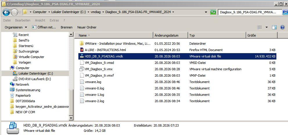

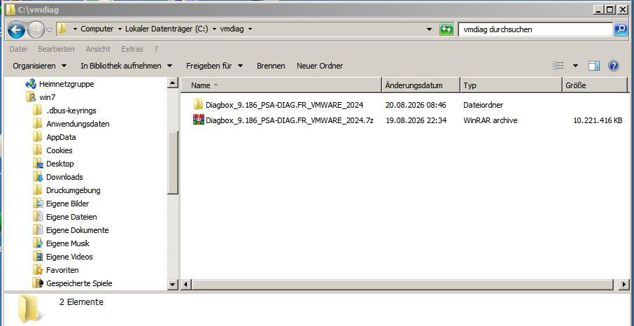

19. August19. Aug Ersteller muss ich mal probierenhttps://de.scribd.com/document/596871034/Diagbox-9-VM-Install-Guidehttps://psa-diag.fr/diagbox/Diagbox-vm.phphttps://psa-diag.fr/diagbox/VM.WARE kommt in dem Diagbox_9.186_PSA-DIAG.FR_VMWARE_2024.7z .file mit Bearbeitet (20. August20. Aug von bulleryan)

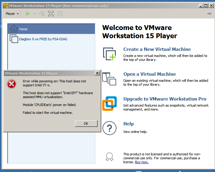

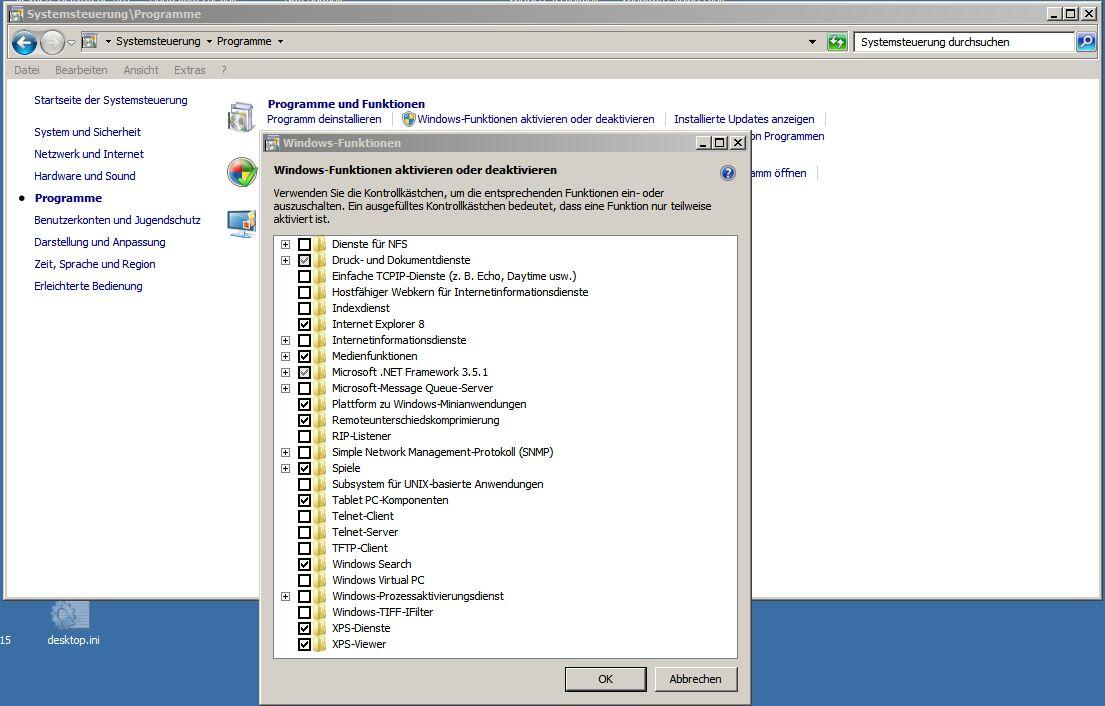

20. August20. Aug Ersteller und nu die nächste FehlermeldungAnhänge hochladen …Anhänge hochladen …Error while powering on: This host does not support Intel VT-x. This host does not support "Intel EPT" hardware assisted MMU virtualization.Module 'CPUIDEarly' power on failed. Failed to start the virtual machine.das meint TANTE googleDer Fehler „Module 'CPUIDEarly' power on failed“ bedeutet, dass die Virtualisierungstechnologie (Intel VT-x oder AMD-V) in Ihrem BIOS/UEFI deaktiviert ist oder Windows-Sicherheitsfeatures den Zugriff blockieren. [1, 2]Aktivieren Sie die Hardware-Virtualisierung in Ihren System-Einstellungen, um dieses Problem sofort zu beheben.1. Virtualisierung im BIOS/UEFI aktivierenDer häufigste Grund ist eine deaktivierte CPU-Einstellung auf Ihrem Mainboard. [1, 2]PC neu starten und die BIOS-Taste drücken (meistens Entf, F2, F10 oder F12).Suchen Sie nach Begriffen wie Advanced CPU Configuration, Configuration oder Security. [1, 2]Aktivieren Sie die entsprechende Funktion je nach Prozessor:Intel: Intel Virtualization Technology, Intel VT-x oder SVM Mode.AMD: SVM Mode oder Secure Virtual Machine. [1, 2, 3, 4, 5]Speichern Sie die Änderungen (F10) und starten Sie Windows neu. [1Da Sie VMware Workstation 15 Player (die kostenlose Version) nutzen, liegt der Fehler bei dieser Version fast immer an einer von zwei Ursachen: Entweder blockiert Windows 10/11 den Zugriff, oder Ihr Prozessor gilt für VMware als "zu alt". [1, 2, 3, 4, 5]Probieren Sie die folgenden Lösungen der Reihe nach aus, um den Fehler direkt zu beheben:🛠️ Lösung 1: Den "Alten Prozessor"-Befehl in die Konfiguration einfügenSollte Ihr PC einen älteren Prozessor nutzen (z. B. Intel Core i-Generationen der ersten Jahre), fordert VMware 15 Funktionen an, die der Chip physisch nicht besitzt. Sie können VMware zwingen, dies zu ignorieren: [1, 2]Schließen Sie den VMware Player komplett.Öffnen Sie den Ordner Ihrer virtuellen Maschine und suchen Sie die Datei mit der Endung .vmx (z. B. Windows10.vmx).Öffnen Sie diese Datei per Rechtsklick mit dem normalen Windows Editor (Notepad).Scrollen Sie ganz nach unten und fügen Sie folgende Zeile in einer neuen Reihe ein:textmonitor.allowLegacyCPU = "true" Verwende Code mit Vorsicht.muss ich extra neuen PC mit WIN10/11 kaufen?so geht das nichthttps://de.aliexpress.com/item/1005003407263868.htmlhttps://de.aliexpress.com/item/1005007798853825.htmlhttps://de.aliexpress.com/w/wholesale-lexia-3-diagbox-full-chip.htmlwer mal probieren willDiagbox_9.186_PSA-DIAG.FR_VMWARE_2024.7zhttps://psa-diag.fr/diagbox/Diagbox-vm.phpalso dies funktioniert ohne Passwort und Anmeldung, SOFTWARE kann man online aktualisieren und hat somit ein neues OBDII MessSystem auch für neuere Modelle,PSA + Opel VMware-Player-17.6.3-24583834.x86_64.bundle auf linux installierenhttps://files05.tchspt.com/down/VMware-Player-17.6.3-24583834.x86_64.bundle.tarhttp://www.schmusekaters.net/vmware/https://dl.bobpony.com/software/vmware/workstation/linux/VMware-Workstation-17.6.3-24583834.x86_64.bundle.tarund nu Erfolgserlebnis, auf LINUX Mint installiert 😀 Bearbeitet (10. September10. Sep von bulleryan)

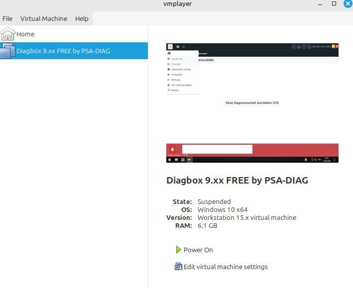

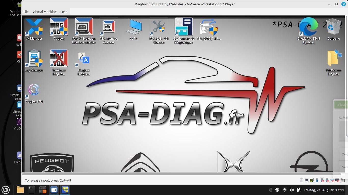

15. Oktober15. Okt Ersteller DiagBox VM 9.68 von Fantomel ist eine vorkonfigurierte, virtuelle Maschine (VM)Installations- und Nutzungshinweise1. Entpacken: Die heruntergeladene Archivdatei (meist .rar oder .7z) mit einem Tool wie 7-Zip entpacken. (Das Passwort in Foren lautet in der Regel fantomel).2. Einbinden: Die Datei Diagbox_968_Free.vmx über den VMware Player öffnen.3. Wichtige Abfrage: Beim ersten Starten der VM in VMware unbedingt die Option "I Moved It" (Ich habe sie verschoben) auswählen, damit die bestehende Aktivierung der Software erhalten bleibt.4. Non-Persistent Modus: Standardmäßig ist das Laufwerk dieser VM oft so eingestellt, dass Änderungen nach dem Herunterfahren verworfen werden. Möchte man dauerhaft Daten speichern, muss in der .vmx-Datei der Eintrag scsi0:0.mode = "independent-nonpersistent" in "independent-persistent" geändert werden.5. Hardware-Verbindung: Zum Auslesen wird ein Lexia 3 VCI (PSA Evolution) Interface benötigt. Dieses muss nach dem Einstecken aktiv in die virtuelle Maschine durchgereicht werden (über die USB-Geräte-Steuerung von VMware).down load virtuelle Maschine (VM) Bearbeitet (16. Oktober16. Okt von bulleryan)
