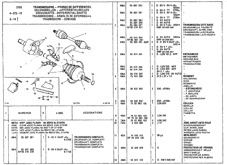

20. August20. Aug Ersteller hier mal die entsprechende Seite aus dem Ersatzteilkatalog, demnach müsste das Gelenk ("Mitnehmer") die 95 574 305 sein für Getriebe BV5 (manuelles 5-Gang Getriebe). Das verlinkte Gelenk wäre die ...304. Was dahinter steht kann ich nicht entschlüsseln. Was bedeutet "G LON 161,5" ? Und noch ne Frage an die Auskenner. Was bedeutet das BV5 + "X"

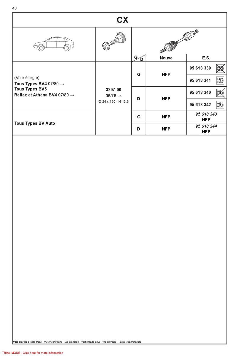

21. August21. Aug 13 Stunden her, Werner Kampmann schrieb:Ja, aber die sind doch nur für Reflex/Athena oder nicht?Der TE sucht doch für CX GTI Turbo.Den Einwand verstehe ich nicht,es steht doch eindeutig "tous types" in dem Dokument, sprich gilt für alle Modelle. Diese offiziellen Unterlagen ,gibts auch für andere Baugruppen,dienten dem ET Verkäufer als schneller Überblick über die (anno 2006) noch lieferbaren Teile und wo sie passen.
21. August21. Aug 5 Stunden her, ACCM Thorsten Klute schrieb:Den Einwand verstehe ich nicht,es steht doch eindeutig "tous types" in dem Dokument, sprich gilt für alle Modelle. Diese offiziellen Unterlagen ,gibts auch für andere Baugruppen,dienten dem ET Verkäufer als schneller Überblick über die (anno 2006) noch lieferbaren Teile und wo sie passen.Mein Einwand bezog sich auf die Angaben vom Ersteller @sprotte , dieser hat geschrieben das der CX GTI Turbo 1 der 1. CX war der schon die größeren Tripoden der 2. Serie bekam.Auch in @sprotte 's eingestellten Auszug aus dem Ersatzteilkatalog sind verschiedene innere Gelenke aufgeführt mit der Endung ...304, ...305, ...306 und ...307.In dem von mir verlinkten 20 Jahre alten Beitrag von @Frank (F) steht dann ebenfalls das der CX GTI Turbo 1. Serie der 1. CX war der die modifizierten Innengelenke der späteren 2. Serie bekam. Alle Serie 2 hätten diese Wellen, dann hast du natürlich Recht mit deiner Angabe der alternativen Antriebswellen und das diese auch in den GTI Turbo 1. Serie passen. Auch die älteren Antriebswellen wären für die 2. Serie verwendbar, halten dann allerdings in den stärker motorisierten Modellen nicht so lange. Deshalb nahm ich an das auch nur diese gesucht werden, also die speziell für den GTI Turbo 1.Serie und nicht irgendwelche ersetzten und alternativen Antriebswellen.Ob jetzt auch unterschiedliche Tripoden auf verschiedene Antriebswellen passen oder nicht erschließt sich mir jetzt allerdings nicht.Wenn jetzt eh alle CX Antriebswellen untereinander verwendbar sind muß man ja auch nicht speziell für den GTI Turbo 1. Serie suchen sondern könnte welche aus z.B. dem Turbodiesel 2. verbauen.
21. August21. Aug Zeit: 18.8.2026 um 22:04, sprotte schrieb:Antriebswellen für meinen GTI Turbo 1 bislang nicht von Erfolg gekröntNochmal zusammengefasst:Der TE sucht originale Antriebswellen für einen Turbo GTI, Serie 1, den es nur als 5-Gang Handschalter gegeben hat.Dies sind immer die Wellen, die auch bei allen Serie 2 2,5 er Handschaltern ab Werk verwendet wurden, egal ob Benziner oder Diesel.Gekennzeichnet bzw. gleich erkennbar durch die in der Länge größeren Tripodengehäuse.Die Wellen der Serie 2 2.0/2.2 Benziner als ganzes passen NICHT.Die Wellen von 5-Gang Serie 1 CX mit breiter Spur, egal ob 2,4 oder 2,5, sind ebenso alle gleich.Grundsätzlich passen sie auch in die 2,5er Schalter Serie 2, werden aber bei Turbo GTI und TD2 eventuell früher verschleißen, wenn die Leistung oft genutzt wird.Bei den 2,5 Saugern und TD1 ist eine Verwendung der Serie 1 Wellen somit völlig in Ordnung. Bei ABS muss eben der Ring angebracht werden.Eine qualitativ hochwertige Überholung mit Garantie wird kaum unter 600.- euro / paar zu haben sein.Der Auskenner kann sich aus NOS-Teilen (einzelne Tripoden, Gelenkköpfe oder längenmäßig unpassenden NOS-Wellen) die für seinen CX passenden Wellen zusammenbauen, wenn er nach und nach dementsprechend fündig wird.(Dafür können dann alle AW aller CX dienen. Auch die der schmalen Spur und 2.0/2.2 Alumotor. Bei den ganz frühen Wellen 74-77 gab es eventuell einen kleineren/anderen Gelenkkopf, bin da nicht sicher)Wenn ein Turbo-GTI oder TD2 nicht permanent seine Leistung auf die Strasse bringen muß und/oder keine Kilometerfresser sind,kann man auch lange Freude an einer NOS-Version mit der kurzen Tripode haben. Bearbeitet (21. August21. Aug von Frank (F))
22. August22. Aug Ersteller Zeit: 21.8.2026 um 18:53, Werner Kampmann schrieb:Auch in @sprotte 's eingestellten Auszug aus dem Ersatzteilkatalog sind verschiedene innere Gelenke aufgeführt mit der Endung ...304, ...305, ...306 und ...307Mir ging es primär darum, zu klären, ob das verlinkte 95574304 NOS Tripodengelenk zum GTI Turbo kompatibel ist, damit ich mir daraus eine richtig gute linke Antriebswelle zusammenbauen kann. Außengelenke in gutem Zustand habe ich noch auf Lager. Den Ausführungen von Frank folgend - Danke! - ,sollte das also möglich sein.Für die rechte Seite bräuchte ich dann entsprechend die ...305, richtig? (Wird leider gerade nirgendwo als NOS angeboten, schade)
