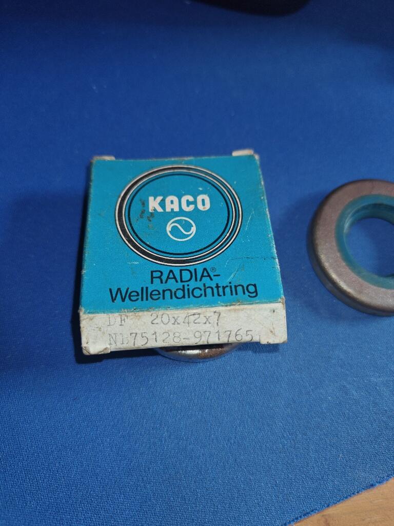

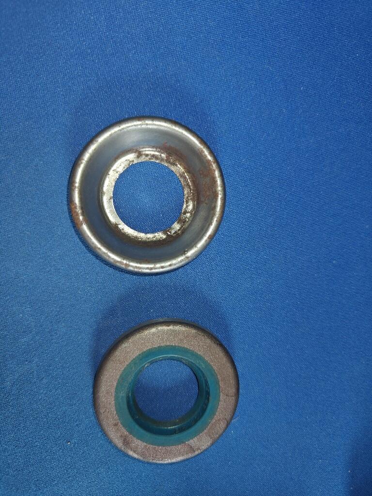

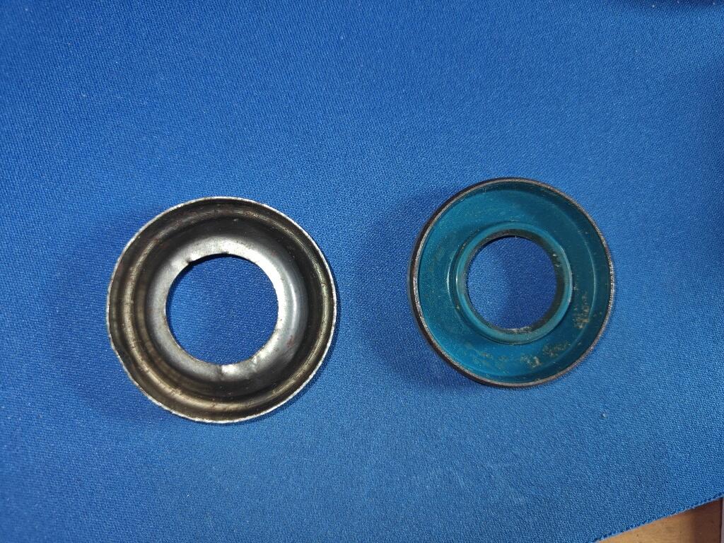

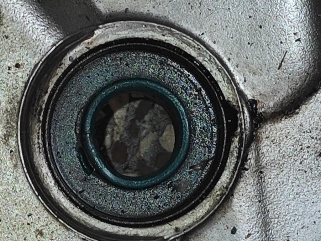

19. August19. Aug Ersteller Vielen Dank für die Antwortenzum Motordas mit dem defekten Schnüffelventil ist einleuchtend - daher werde ich die Ölrückförderschnecke drauf lassen.Danke zur Info Nockenwelle---- da sieht es relativ trocken aus.... - bleibt daher auch so...zum 12 Ps Getriebeda muss ich teilweise widersprechenJa, die Lagerung A und B befinden sich A im Getriebe und B im Nadellager der Nockenwelle.NeinAn Roland:Bei den 12er Getriebe welche für Fliehkraftkupplung gedacht sind gibt es kein Stützlager in der Kupplungsglocke und auch dort ist "nur" eine Ölrückförderschnecke vorhanden. Die wiederum kann man nicht einfach duch einen Wellendichtrig ersetzen da dies nur dann ginge wenn man dort auch ein zusätzliches Stützlager einbaute. Dies geht jedoch nicht da die Kurbelwelle mit ihrem Ende im Nadellager der Kurbelwelle steckt und dann wenn in der Kupplungsglocke ein zusätzliches Stützlager wäre die Getriebeeingangswelle an 3 Punkten gelagert wäre.Wenn das Nadellager jedoch ausgeschlagen ist, dann hat die Welle zu viel Spiel und die Ölrückförderschnecke im Getriebehält nicht mehr dicht - muss erneuert werden, ohne das eine weiteres Stützlager entsteht.Dieser Simmerring/Wellenring ersetzt die Ölrückförderschnecke im Getriebe (12Ps)Original mit deutlichen Abrieb im Durchgang durch Spiel der WelleErsatzwellenring erfüllte seinen ZweckVielen Dank ---- nun werde ich ein paar Wochen mit zerlegen und säubern... säubern und mehr säubern.....und dann irgendwann wieder mit dem Zusammenbauen verbringen.Gruß Bibo

19. August19. Aug Hallo Bibo,Wie Du richtig anmerktest ist es tatsächlich ein Problem daß Fliehkraftkupplungsgetriebe dort gerne Ölverlust haben. Auch richtig erkannt als Folge eines ausgenudelten oder geplatzten Nadela im Kurbelwellenende. Als Folge bewirkt sogar die Ölrückförderschnecke der Getriebeeingangswelle daß sie die Bohrung in der Kupplungsglocke "ausfräst", und das Problem des Ölverlustes dann folglich immer größer wird da dann weder, wie notwendig, die Rückförderschnecke zentrisch läuft noch ein nur geringer Ringspalt zwischen Gehäuse und Schnecke vorhanden ist. Ist das Spiel aufgrund der erweiterten Bohrung in der Kupplungsglocke einmal ruiniert hilft es auch nicht mehr das defekte Nadela zu ersetzen. Da die meisten Getriebeeinganswellen, dort wo sie auf dem Nadellager laufen, keine makellose Lauffläche mehr haben, sei es aus Alter oder schlechter Lagerung, montiere ich an Stelle der Nadellager dort eine abgänderte /gekürzte Buntmetallbuchse einer 2CV6. Ein Nadellager benötigt eine perfekte Lauffläche als Gegenpart, eine Bronzebuchse nicht. Ein Nadellager welches platzt kann großen Schaden anrichten, eine Bronzebuchse verschleißt nur allmählich, niemals plötzlich und beschägt keine anderen Teile dabei. Eine Bronzebuchse verfügt über Notlaufeigenschaften ein Nadellager kann von einem zum anderen Moment ausfallen.Aber in Bezug auf die Rückförderschnecke und deren Demontage scheint Dich Dein Gedächtnis zu täuschen. Weder ist die Rückförderschnecke in die Getriebeglocke eingepresst noch demontierbar. Sie ist Bestandandteil der Eingangswelle, aus dem Vollen in sie hereingefräst, sowohl bei den alten genauso wie bei den neuen Getrieben einer 2CV6.Ich habe hier eben extra noch ein Photo einer nagelneuen 12/16er Getriebeeingangswelle genommen (bis "66 wegen der groben Nuten für die Kupplungsscheibe) - die obere und die untere einer gebrauchten 16PS Getriebeeinganswelle ab "66 wegen der feinen Nuten für die Kupplungsscheibe. ansonsten identisch und kompatibel.Man erkennt gut die eingefäste/oder gedrehte Ölrückförderungsschnecke sowie links davon eine geschliffene Fläche. Das ist dort wo bei der AZU das Stützlager im Getriebe sitzt und bei der AZ mit Fliehkraftkupplung das Ölfangblech. Die untere Welle ist bei mir gelaufen und man erkennt gut daß sich das Blech aufgrund von zuviel Spiel des Führungslagers in der Kurbelwelle in den geschliffenen Lagersitz eingearbeitet hat. Dort kann man keinen Wedi mehr laufen lassen da er in kürzester Zeit die Dichtlippe beschädigen würde! Bei der Scheibe die Du zeigst wird der Schaden an der Welle noch viel größer gewesen sein. Mit etwas Glück kann man den Dirchtring so positionieren daß er knapp daneben auf dem Lagersitz im einwandfreien Bereich läuft. Doch ist nicht sicher daß man den Dichtring so plaziert bekommt. Wenn ja dann insofern korrekt. Doch technisch gesehen ist ein Dichtring am gelagerten Wellenende vorzusehen und nicht mitten in der sich durchbiegenden Welle, das macht und konstruiert man nicht weil die Lebensdauer eines Dichtringes einmal von der perfekten Oberfläche aber auch vom guten zentrischen Lauf abhängt. Man erkennt an der Rückförderschnecke der unteren Welle gut daß aufgrund des schleifens der Welle an der Bohrung in der Getriebglocke die Flanken der Schnecke schon ziemlich abgenutzt sind obwohl das Getriebegehäuse aus Aluminium besteht. Die Welle scheint nicht sonders gehärtet zu sein was auch die Spuren des schleifenden Ölfangbleches erklärt.Also wenn Du einen Wedi anstelle des ausgenudelten Ölfangbleches eingesetzt hast da war das natürlich nachher wieder dichter und vielleicht hattest Du Glück und es lief in einem unbeschädigtem Bereich des Lagersitzes. Doch die Ölrückförderschnecke war ja immer noch da und hat warscheinlich auch noch ihren Dienst getan nachdem Du das defekte Nadelager ausgewechselt hattest. Doch eine guten und/oder immer funktionierende Reparatur ist das in meinen Augen nicht und auch Citroen hat weder in seinen Rep-Anleitungen noch in seinen Technischen Blättern für die Werkstätten eine solchgeartete Reparatur propagiert. Auch wenn das nichts heißen muß denn Kreativität ist ja per se nicht schlecht. Die Bohrung in der Getriebglocke müßte man wieder auf Sollmaß ausbüchsen ist aber nicht ganz einafch und meiner Erinnerung nach aufgrund der geringen Wandstärke dort nicht möglich.Daher mein Resumé nach 15 Jahren fahren mit einer Fliekraftkupplung in einer 12/16er ist, auf die lustige aber überflüssige Fliehkraftkupplung zu verzichten, ein Getriebe einer AZU (Übersetzung ist identisch) einzubauen um dort dauerhaft kein Ölleckage-Problem mehr zu haben.Übrigens das mit dem (zusätzlichen) Stützlager in der Getriebeglocke, so wie bei den AZU Getrieben mit einseitig integrierter Dichtscheibe haben schon Freunde von mir probiert. Das hat ein paar Tausend Kilometer gehalten und war dicht aber dann waren die Lager der Eingangswelle platt wohl wegen verspannter Lager denn eine Welle stützt man nicht mit drei Rillenlagern ab.Grüße und viel Erfolg,Roland Bearbeitet (19. August19. Aug von RolandPiccolo)

20. August20. Aug Ersteller An RolandIch habe das Getriebe in den 80zigern damit repariert. Damals in einer Entenwerkstatt restauriert - ich Student und keine Ahnung von Autos.Immer ----- Ingo / Willi, was muss ich jetzt machen - sehr viel gelernt und diesen Tipp für das Ölfangblech statt Rückförderschnecke.Sorry - Begriffe passen bei mir nicht immer ....Damals fuhren wir noch mit 12 Ps nach Frankreich - oder mit Schneeketten in den Winterurlaub usw.Also sehr viele KM mit diesem Dichtring .....Bin mir nicht mehr ganz sicher - aber es war noch dicht, als das Getriebe Ende der 90ziger einen Lagerschaden hatte.Scheppern im Schub...Gruß Bibo Bearbeitet (20. August20. Aug von Bibo)
