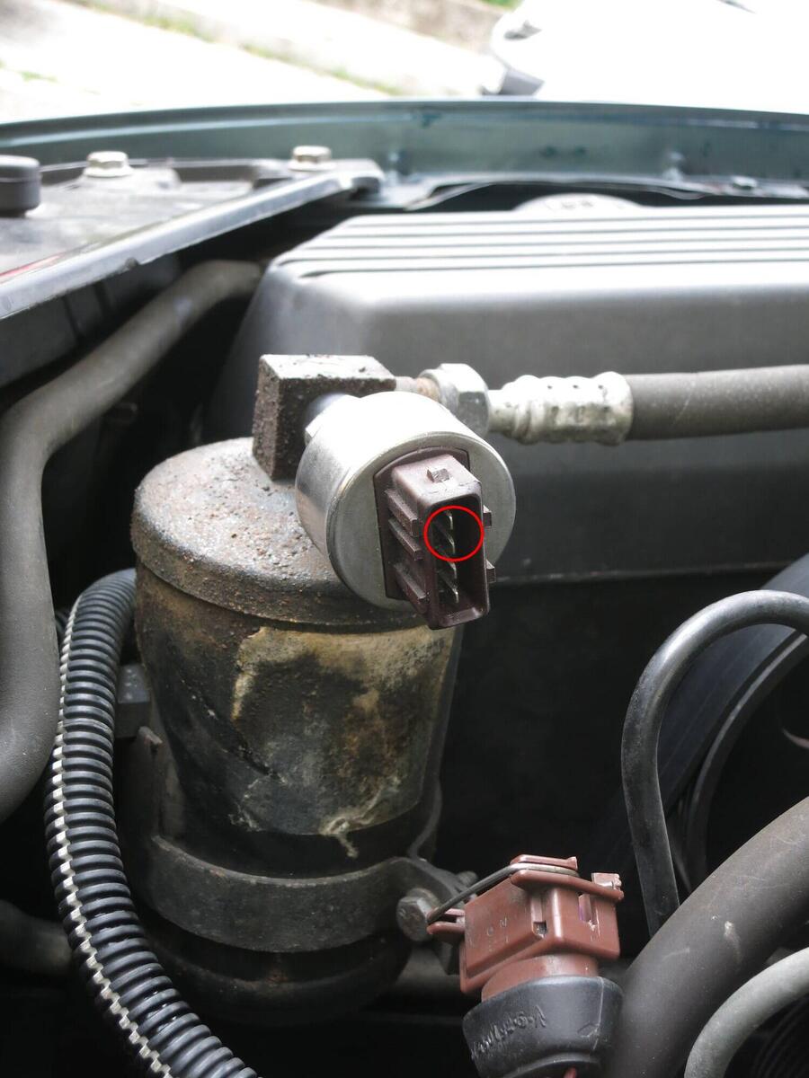

20. August20. Aug Ersteller 14 Stunden her, schwinge schrieb:Ob "genügend" Füllung ist, kannst du doch an den Pins vom Druckschalter messen...okay, habe gemessen: die oberen beiden Pins (im roten Kreis) haben Durchgang, die beiden anderen nicht. Was heißt das jetzt? Bzw., was wäre das erwartete Ergebnis?(ich kann leider keine Nummerierung an den Pins erkennen und daher die weiter oben genannten Funktionen der beiden Pinpaare nicht zuordnen. Die Orientierung des Druckschalters an der Trocknerpatrone scheint eher zufällig zu sein)Dank an alle, die hier so geduldig auch unbedarfte Anfängerfragen beantworten!

20. August20. Aug Vor 3 Minuten, X2frosch schrieb:hab ich versucht, konnte aber leider nichts finden...Guck mal mit einer Lupe in den Stecker. Also das, was auf diesem Foto lila ist, da könnten die Nummern geprägt sein.GrüßeAndreas
20. August20. Aug Ersteller ohje, da braucht's aber ne starke Lupe... Immerhin ist jetzt soviel klar:1-2 haben Durchgang, d.h. von daher hätte der Kompressor laufen sollen (Überbrückung hatte allerdings keine Wirkung, also liegt's vermutlich am Kompressor bzw. -kupplung)3-4 haben keinen Durchgang - das ist dann vermutlich der Hochdruckschalter, der die schnelle Lüfterstufe aktiviertKann ich daraus jetzt schließen, daß noch genügend Kältemittel drin ist, oder hab ich da doch noch einen Denkfehler?
20. August20. Aug Es ist genügend Druck im System (mehr als 2 bar) um das Einkuppeln des Kompressors freizugeben. Wenn der das trotzdem nicht tut gibt es ein anderes Problem.

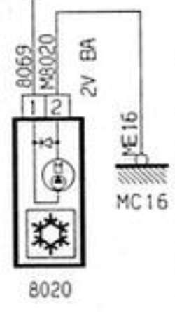

20. August20. Aug Lösung Vor einer Stunde, X2frosch schrieb:den Test der Kompressorkupplung werde ich am Samstag machen.Vor einer Stunde, X2frosch schrieb:Kommt es auf die Anschlußrichtung (plus/minus) an? Welcher wäre dann der Plus-Anschluß?Ich würde sagen: ja! Da in der Spule ist eine Schutzdiode. Die wird durchbrennen, wenn falsch angeschlossen wird. (Wie man die Nummern findet, weißt du ja schon.)Plus an 1 der Kupplung auf dem Kompressor.Vor einer Stunde, X2frosch schrieb:Und kann ich das eigentlich gefahrlos mittels Hilfskabel direkt von der Batterie machen? Oder sollte ich die vorher abklemmen?Ich würde 1,5 Quadrat Kabel nehmen und erst am Kompressor (der Buchse) anschließen. Und dann die Kabel an die Batteriepole halten. (Wenn es starkt funkt, dann ist ein Kurzschluß im Verbund und man ist mit dem Kabel schnell wieder weg vom Pol.) Bearbeitet (20. August20. Aug von ACCM Fred)
