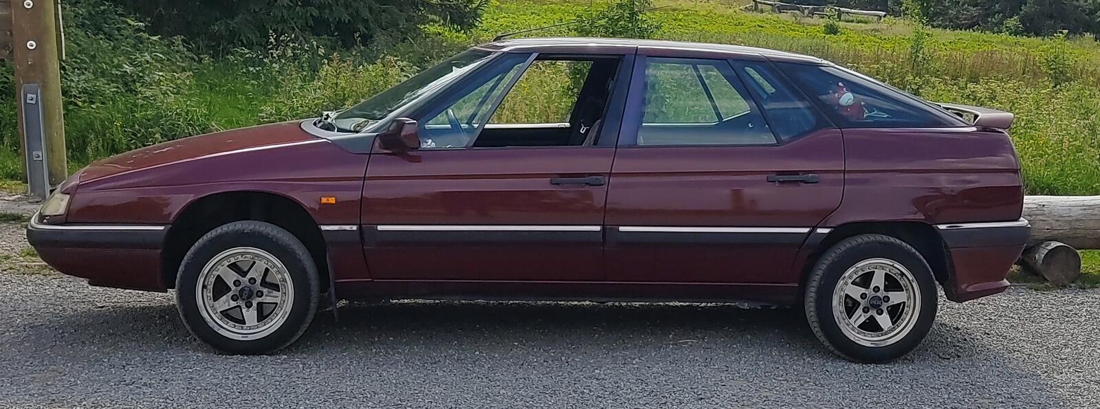

19. August19. Aug Hi, ich suche für meinen kleinen Hängehintern einen Korrektor. Kann auch gerne defekt sein, halt nur nicht Totalschaden, um den zu überholen und dann zu tauschen.Oder mir sagt jemand " Ja Nee, das Problem ist woanders.Würd mich freuen 🥰
19. August19. Aug Ersteller " Hängehintern " er sackt halt hinten sehr schnell ab, vorne dauerts 5-7 Stunden 😳
