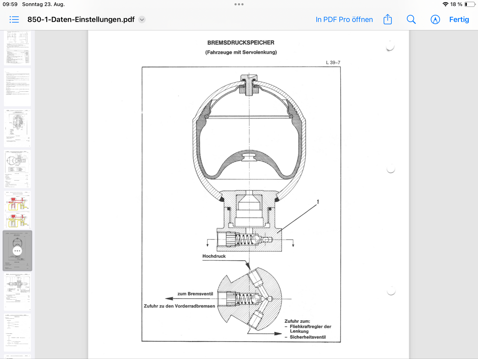

21. August21. Aug Ersteller Der Bremsdruckspeicher wird erst bei leerem Hauptdruckspeicher aktiv, oder? Er kam ja damals im Zuge der Servolenkung dazu.
21. August21. Aug Naja, so viel Druck wie die Servo wegzieht. Da ist aber ein Rückschlagventil dazwischen.

23. August23. Aug Ersteller Ja13 Stunden her, M. Ferchaud schrieb:Es sind beide Speicher gleichzeitig im Systemzugriff.Ja, aber der Bremsdruckspeicher hat ein kleines Ventil, das ihn vom Hauptdruckspeicher entkoppelt. Ich habe das immer so verstanden, dass damit bei einem Druckabfall im Hauptsystem der Bremskreis vorne abgekoppelt wird, denn die Servolenkung würde den Restdruck ja sofort „verbrauchen“.
23. August23. Aug Vor 34 Minuten, CX2500D schrieb:Dafür brauche ich dann aber ein Manometer. Das habe ich leider nicht.Vor 11 Minuten, CX2500D schrieb:Ja, aber der Bremsdruckspeicher hat ein kleines Ventil, das ihn vom Hauptdruckspeicher entkoppelt. Ich habe das immer so verstanden, dass damit bei einem Druckabfall im Hauptsystem der Bremskreis vorne abgekoppelt wird, denn die Servolenkung würde den Restdruck ja sofort „verbrauchen“.Du gibst Dir die Antwort selber: Unmittelbar nach dem Abstellen der Motors öffnest Du die Druckablasschraube am Regler. Dann zählst Du die Pedalhübe, die mit Druck-Gefühl möglich sind. Das gibt eine grobe Indikation über den Zustand des BDS. Bei intaktem Speicher sind meiner Erfahrung zufolge +50 Bremsungen möglich. Präzise geht es natürlich nur mittels Kugel-Prüfgerät.
