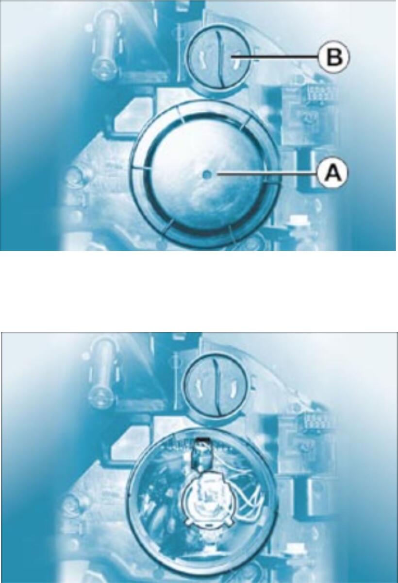

Montag 12:433 Tage Ersteller Hallo - ich bin's noch einmal,heute habe ich versucht, die Standlichtbirnen zu finden. Es ist mir leider nicht gelungen. Offensichtlich bin ich zu blöd dazu. Vielleicht gibt es ja Bilder dazu oder es kann jemand auf den angehängten Bildern die Stelle markieren.Vielen Dank.VGH.-Jürgen
Montag 12:493 Tage B ist Blinker, korrekt?Darunter unter der großen Abdeckung, direkt über der Birne des Hauptscheinwerfers, was ist das? Geht da ein Kabel dran? Wenn ja wirds das Standlicht sein. Das Bild ist Kacke. Bearbeitet (Montag 12:503 Tage von Werner Kampmann)

Montag 14:383 Tage @Obivater Die Kabel meine ich, sollten nicht beide Standlichtbirnen vorne defekt sein, mal Standlicht einschalten und von vorne in den SW schauen, dann solltest du die Einbauposition der Standlicht-Birne besser einordnen können.

Montag 19:573 Tage 2 Stunden her, LCX25H schrieb:Er sucht für den alten mit Facelift, nicht B9!W5W natürlich.Dein Bild hier entspricht aber so ziemlich dem das der TE schon eingestellt hat, aufgrund des 2. vom TE eingestellten Bildes wird er wohl auch schon die Schutzkappe entfernt haben können. Er findet aber dennoch das Leuchtmittel des Standlichtes bzw. den Lampenträger nicht. Deshalb habe ich es auch in seinem Bild markiert und den Hinweis gegeben mal dem Kabelverlauf der Standlichtbirne zu folgen.

Dienstag 09:102 Tage Ersteller So, letzter Versuch!Ich möchte nicht über meine zwei linken Hände (womöglich alles Daumen) diskutieren. Aufgrund meiner Ausbildung und Erfahrung dürfte ich über genügend technisches Verständnis verfügen. Vielleicht bin ich aber wirklich blind oder .... Jedenfalls finde ich an der von Werner Kampmann markierten Stelle die Birne nicht (ich erwarte auch keine Birne mit Metallfassung, sondern Glassockel). An dieser Stelle ist nur die Rastnase für die Scheinwerferbirnenhaltebügel. Darüber ist nur die Fassung für die Blinkerbirne (B). Auch wie von LCX25H beschrieben (unterhalb Richtung Fahrzeugmitte von der Abdeckung für die Hauptbirne) findet sich die Standlichtbirne nicht.Dem Kabelverlauf kann ich auch nicht folgen, da ich kein passendes Kabel finde und durch die Scheinwerferfrontscheibe kann ich die Standlichtbirne auch nicht erkennen. So peinlich es auch ist, werde ich wohl in einer CIT-Werkstatt die Birne wechseln lassen und dabei gut aufpassen.Mein zweites Problem Hupe lässt sich leider auch nicht so einfach lösen. Ein Vorbesitzer hat wohl die Hupe ausgebaut, denn der Platz zwischen Radhausverkleidung und Stoßfänger ist leer. Ich finde nur ein ins Leere endendes Kabel mit einem blauen Stecker- (zwei oder vierpolig?). Auf diesem liegt aber nach Betätigung und auch nach Einschalten der Zündung kein Signal für die Hupe an. Also heißt es neu zu verlegen. Wo greife ich am besten im Kabelbaum das Signal für die Hupe ab - möglichst im Motorraum.Vielen Dank für Eure Geduld und Bemühungen.VGH.-Jürgen
Dienstag 09:162 Tage Für den Wechsel des Leuchtmittels benötigt man zusätzliche Gelenke in Unterarmen und Händen, für Ersttäter ist es einfacher wenn der Scheinwerfer ausgebaut ist weil man besser hingucken und hingreifen kann. Also nimm den Stoßfänger runter und bau die Scheinwerfer aus, dauert mit Zusammenbau auch nicht länger als eine Stunde.Nebenbei wirst Su dann vermutlich auch die Hupe mit ihrem 2poligen weißen Stecker finden, unweit des rechten Scheinwerfers. Wenn diese beim M59 nicht funktioniert liegt der Fehler meist hinter dem Airbag im Lenkrad. Die Masse, die der Hupentaster durchschaltet, wird über eine kleine Metallklemme geholt die im Lenkrad steckt - die hat meist erhebliche Kontaktprobleme. Abkneifen, Ringöse dran und mittels kleiner Blechschraube am Lenkrad befestigen, dann hupt es wieder. Bearbeitet (Dienstag 09:172 Tage von bx-basis)
