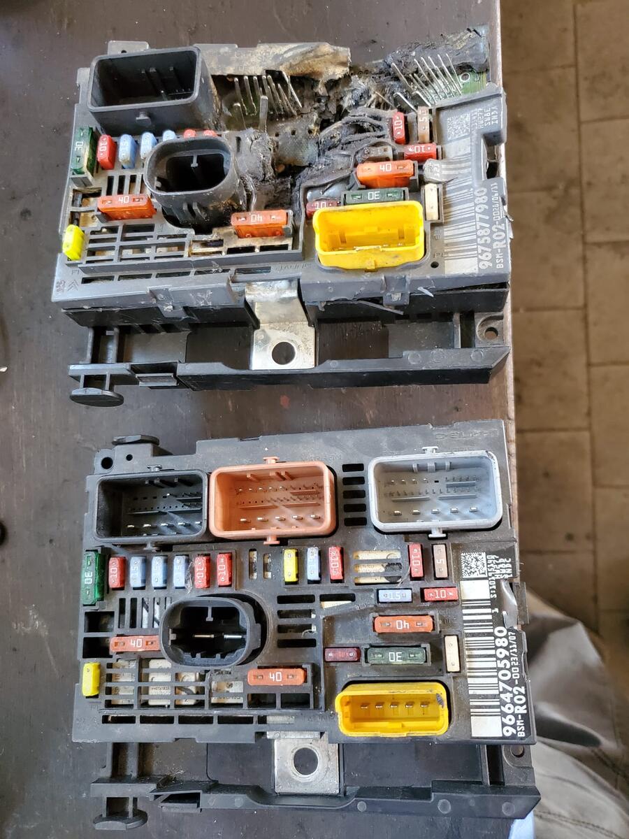

Ein Freund von mir hat mich gebeten bei der Reparatur eines übel abgebrannten Kabelbaums zu helfen, es ist ein CITROËN C5 III Kombi (RW) 1.6 HDi. Von den 3 28-poligen Steckern die in den Motorraum-Sicherungskasten gehen ist nur der schwarze noch intakt(28VNR). Die beiden anderen sind hoffnungslos verschmort (28VMR und 28VGR). Es ist ein wirtschaftlicher Totalschaden den man nur mit viel Zeit und Geduld (vielleicht) noch retten kann. Wir haben Stecker von einem Gebrauchtteilehändler in NL gekauft sowie den Sicherungskasten von der Bay. Die Zuordnung der Kabel zu den Steckern läßt sich nicht vollständig durchführen weil die Kabelfarben des 'alten' Kabelbaums zu den 'neuen' Steckern nicht ganz identisch sind. Kurz - wir benötigen einen Schaltplan bei dem die Kabelcodes den jeweilen Steckerpins zugeordnet sind. Ist es möglich sowas in diesem Forum zu bekommen ? Hat jemand Zugang zum Citroen/PSA Serviceportal ? Wir würden uns natürlich an Abokosten oder ähnlichem beteiligen.

Bis 2013 sind alle Schaltpläne im Sedre dokumentiert. Das Sedre kann runtergeladen werden und mit Geduld auch installiert werden. Da das Drucken aus dem Sedre nur rudimentär funktioniert, wäre es besser, das Programm zu installieren. Spätere Modelle sind nur online dokumentiert.
