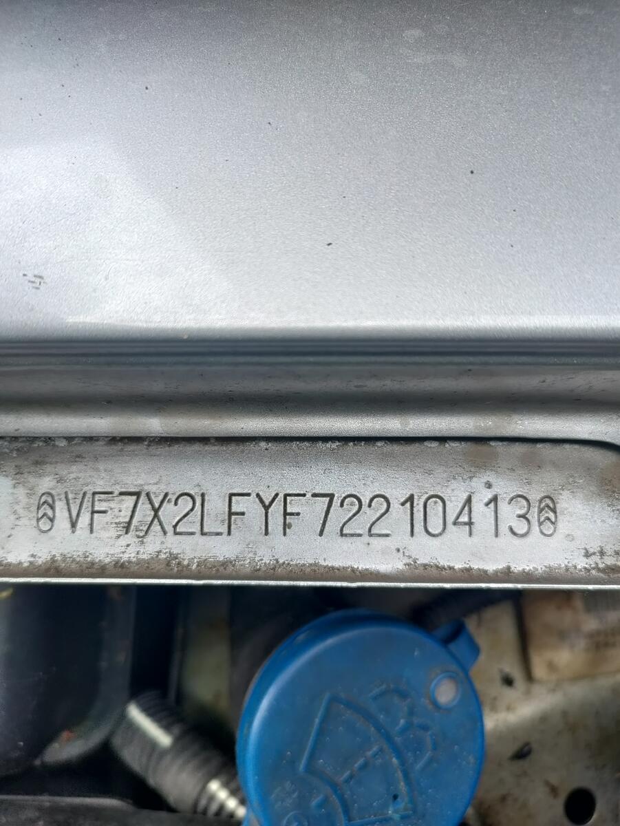

27. August27. Aug Hallo zusammen,suche für meinen Xantia Break Bj. 99, 1,8i 16V 110PS einen Kat. Ich habe mehrere Werkstätten kontaktiert. Nicht lieferbar. Eine Citroen-Wekstatt hier in Ingolstadt könnte wohl einen besorgen. Kostet aber mindestens 1200€, exklusive Einbau. Das ist mir zu heftig.Weiß jemand von euch Rat?Danke und Gruß, Armin
27. August27. Aug Passt sowas?Trust KaiBM Catalysts Katalysator Kat für Citroen Xantia X1 1.8 i...Katalysator Kat für Citroen Xantia X1 1.8 i ohne OBD BM Catalysts BM90062H OE-Nr 1705G1 1705K2 1705T5 170640 170657 Sofort lieferbar, erfahre mehr im Shop
28. August28. Aug Bei Ebay findet man eine ausreichende Auswahl unter der Orginalnummer 170656 oder 1609438680

28. August28. Aug Vor 49 Minuten, Mann ohne Auto schrieb:Dann erkläre mir bitte mal, wieso die freien Werkstätten die ich aufgesucht habe, trotz jahrelanger Erfahrung, keinen passenden Kat bestellen können.Weil alle freien Werkstätten über die Schlüsselnummern suchen. Das funktioniert nicht, wenn im Laufe der Bauzeit Teile geändert, aber die Schlüsselnummern beibehalten wurden. Das ist zum Beispiel beim Katalysator Deines Xantia der Fall. Außerdem enthalten die hinterlegten Kataloge oft Fehler. Die Suche über die Fahrgestellnummer ist erheblich besser, aber die Arbeit macht sich fast niemand.Außerdem gibt es hier ein Wissen, welches die Werkstätten nicht haben können. Nur ein Beispiel: Wenn der Schalthebel-Umlenkhebel von einem Xantia X1 defekt und nicht mehr lieferbar ist, sagt Dir die Werkstatt, dass sie das Auto nicht reparieren kann. Hier aber wissen einige, dass das Teil vom X2 (mit anderer Teilenummer) einwandfrei funktioniert und lieferbar ist.GrüßeAndreas Bearbeitet (28. August28. Aug von AndreasRS)
28. August28. Aug Ersteller Ok, habe ich soweit verstanden. Die freie Werkstatt aber hat explizit nach der Fahrgestellnummer gefragt. Trotzdem wäre der Kat nicht lieferbar. Gruß Armin
