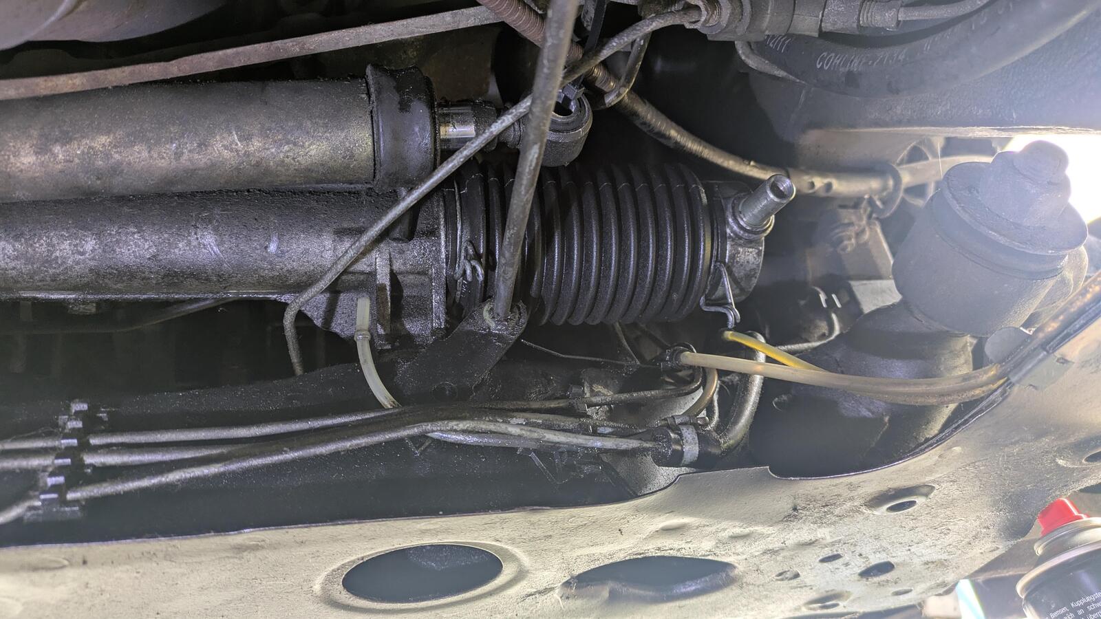

ich habe heute die Manschette 406630, bzw. SKF VKJP 2051, eingebaut und sie passt:
large.PXL_20260918_115924191.jpgDie Manschette über das rechtwinklige Rohr der Lenkunterstützung zu ziehen, ging ziemlich gut. Ich hatte die Manschette innen mit etwas Silikonspray eingenebelt und sie ist ohne Gewalt drübergeflutscht. Am schwierigsten war es, die Enden der Manschette in die Nuten zu fummeln - besonders am Lenkgetriebe, da dort ziemlich wenig Platz ist. Alles in allem würde ich der Montage eine 2/5 geben, wobei 5 der höchste Schwierigkeitsgrad ist.
Vielen Dank an alle für die Hilfe!
